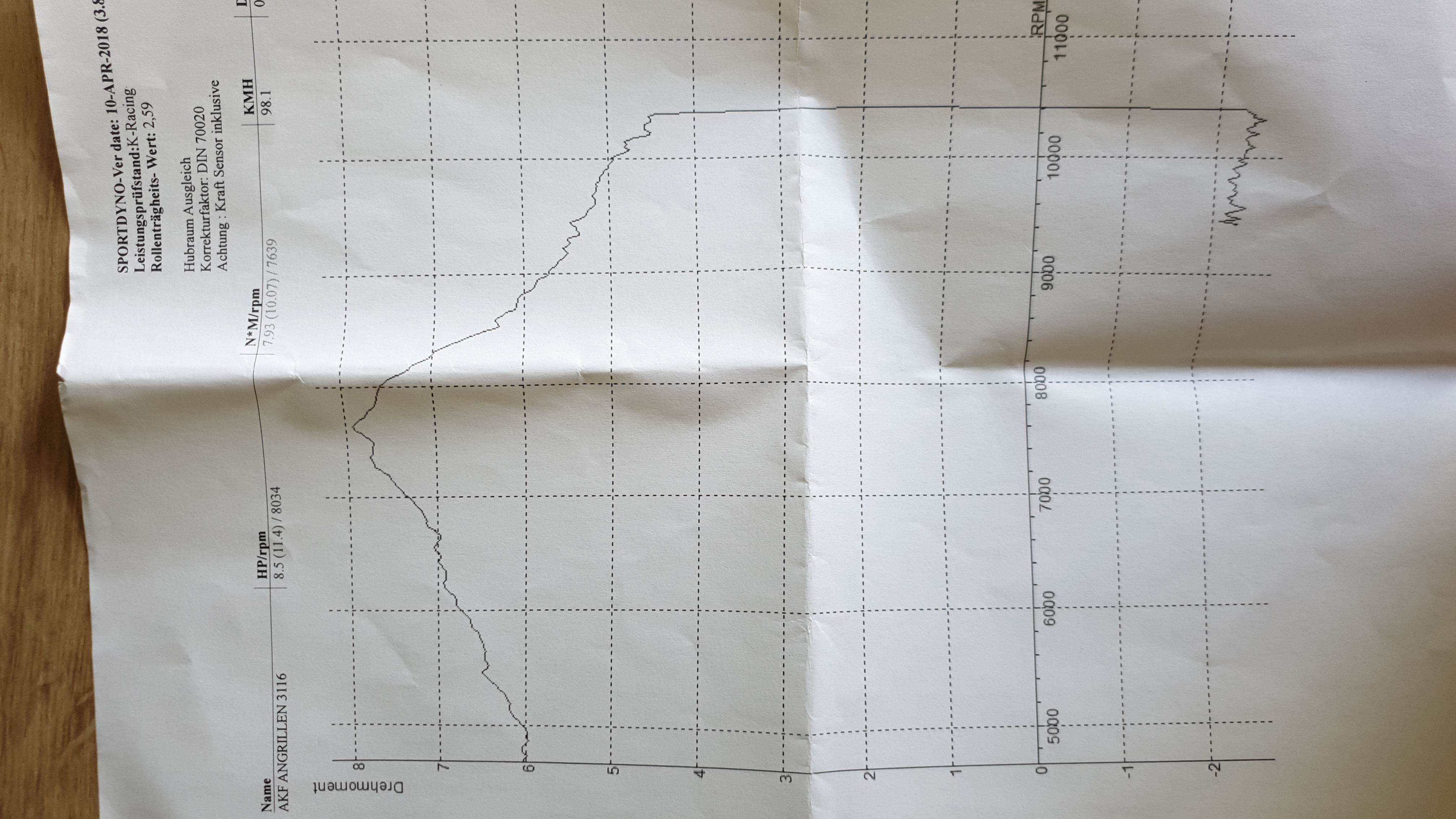

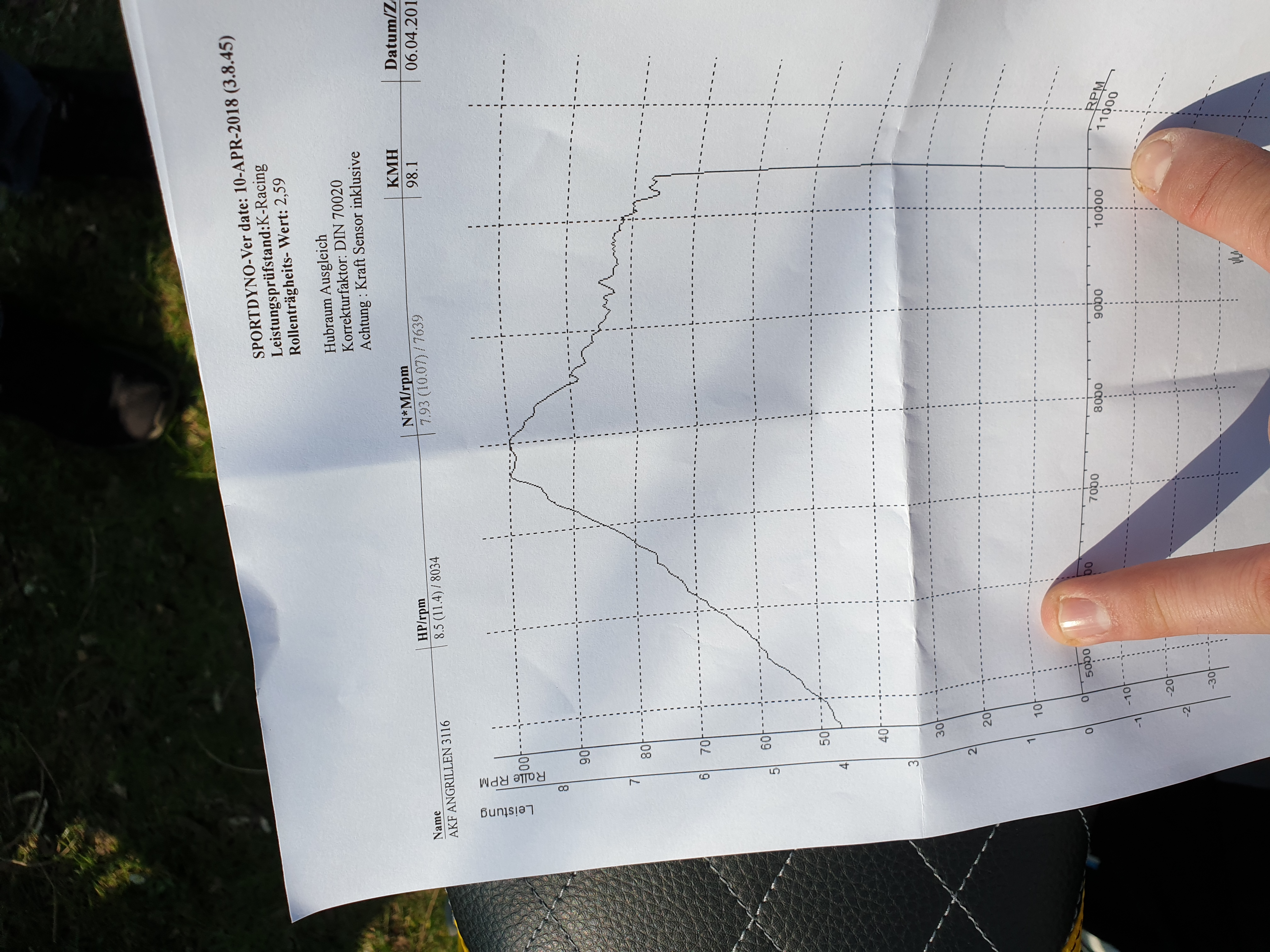

Hallo Gemeinde. Ich bin drauf und dran mir so nen Zylinder zu kaufen da mich mein schon etwas in die Jahre gekommener LT 85 4K ni vom hocker haut seid ich jetzt am Wochenende bei AKF auf dem Prüfstand war. Ich hatte mir, trotz des von mit vorhandenen Setups mehr erhofft. Klar...der Zylinder is nicht für AOA1 gedacht aber für mich einfach von der Unauffälligkeit und fahrbarkeit her super. Wenn ich die Leistungs und vorallem die Drehmomen kurve anschaue wäre ich mit dem ZT sicher besser bedient. Mir ist wichtig das der untenrum schön zieht und obenraus ni allzu sportlich rausdreht. Laut den Kurven is der ZT also für mich erste wahl...
Ich fahre folgendes Setup momentan
Vape
RVF20 mit 108HD
Pipercross filter und wie gesagt Standard Auspuff mit gekürztem Krümmer und 4 Rohr Dämpfer. Hier noch die Kurven vom Prüfstand.
Was meint ihr..den ZT mit 21er kaufen oder nicht? -

Beim akf hatten irgendwie die meisten 3-4PS weniger als normal.Das war ja wieder klar, der Prüfstand geht natürlich falsch und ich kann ihn nicht richtig bedienen
Als kleiner Anhaltspunkt Messung TUBA 2019 : bei mir 18,2PS und vor Ort bei LT 18,5PS
Am Tag bei AKF war auch ein Moped auf der Rolle was aufn P4 15,1PS hatte und bei uns sogar 15,2PS.
Wenn Fragen sind oder Beschwerden, wir Beißen nicht oder sind Unhöflich sondern helfen bei Fragen oder Messen nochmal!
