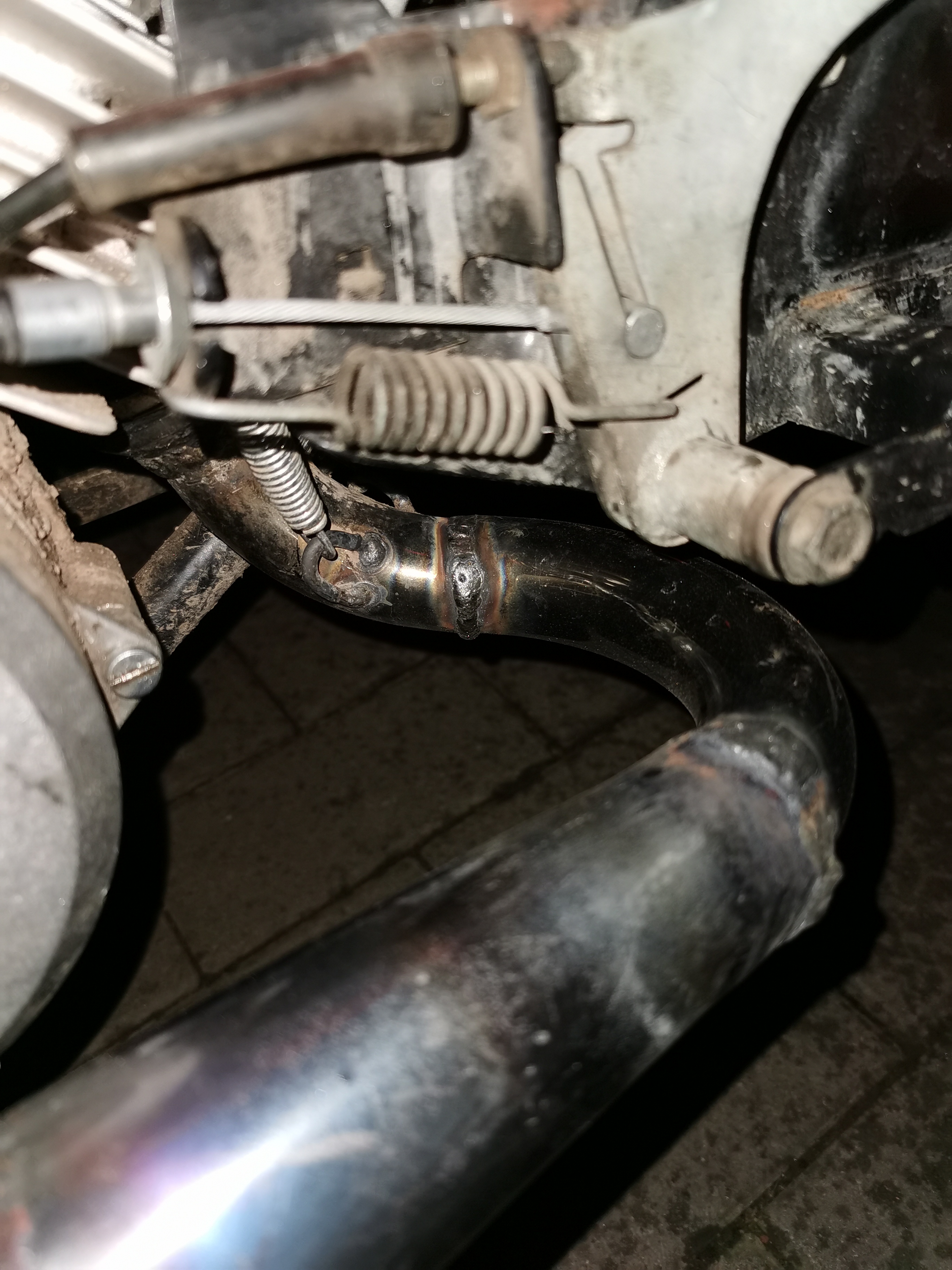

@gte1978
Moin,konntest du schon am Tag testen?
Mich würde ein Bild von deiner Krümmer/Auspuff Kombi interessieren. Kannst du da bitte eins hochladen? -
Am Tag noch nicht dazu gekommen.
Reso 2019 D -

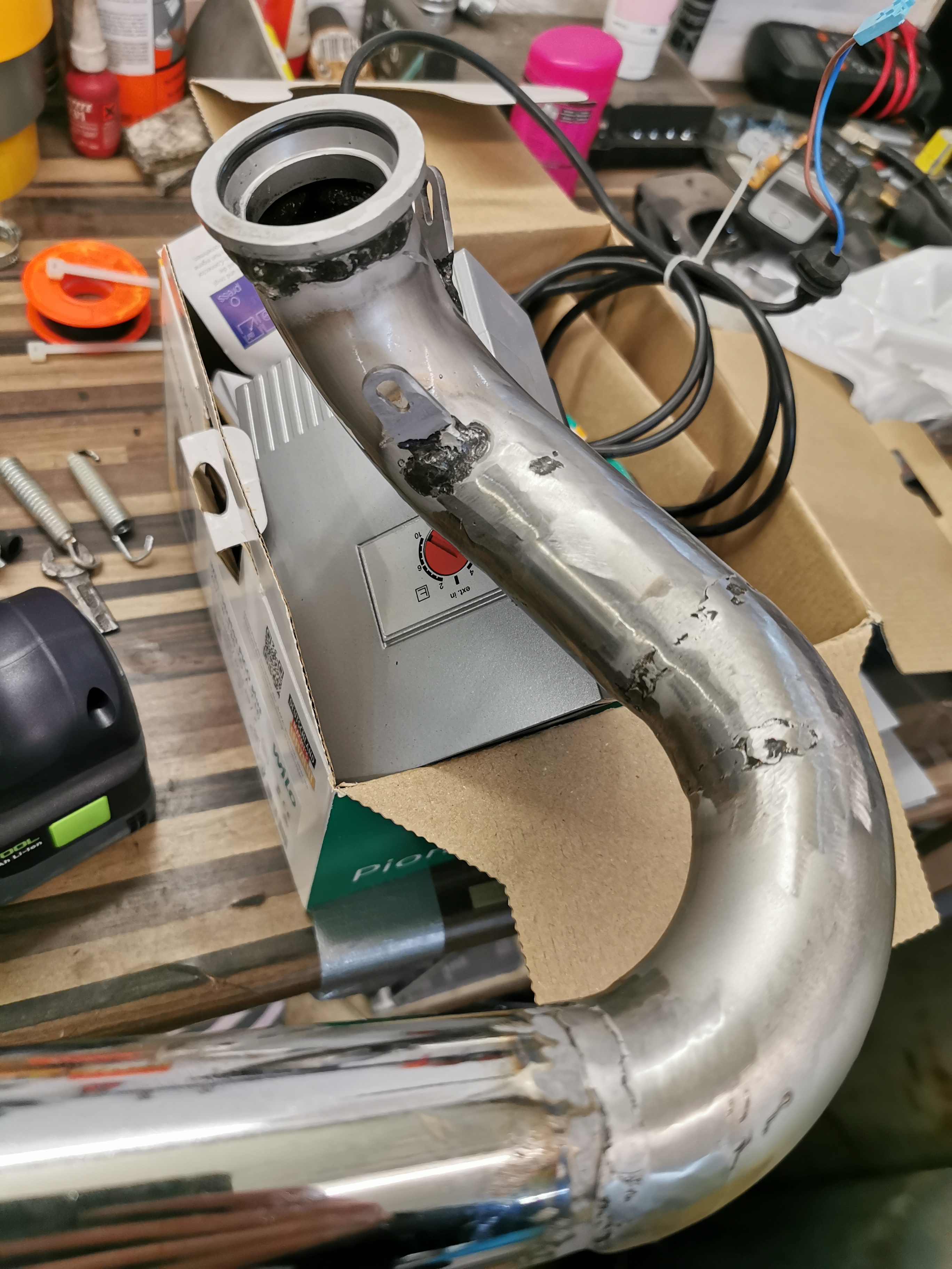

Täuscht das oder reduziert die Kalotte den Durchlass?
Täuscht das oder reduziert die Kalotte den Durchlass?wenn man danach geht, müsste er den Auslasskanal auch größer Fräsen,
Aber beim 37er Innendurchmesser bleibt nicht viel vom Gewinde über -
Die Kalotte hat innen glaube 33,34.
Hab vorher auch überlegt den Überstand abzudrehen.
Kommt man zu nah an die Dichtfläche ran.
Erstmal bleibt es so, aber wenn der Auslass im Durchmesser nochmal wächst geht's da nochmal ran.
Der ist ja original am 90er eh bescheiden.

Morgen mal Fahrt mit folgendem Kollegen, mal noch schnell angepasst mit maximal gekürztem 32 Roller Krümmer.
Danach baue ich nochmal nen Krümmer aus 34x1,5 für den Reso 2019, muß aber erstmal Argon besorgen, zur Zeit nur noch Argon/Mix da. 🙄 -
