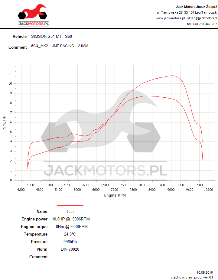

Radkurve
Is Dieser Zylinder
Ich persönlich würde ihn ohne Nebenauslässe kaufen, den Auslass in Form bringen und dann die NA´s reinfummeln.Dazu Einlass und Spülwinkel anpassen, Kanäle glätten und nen ZT Barikit einschleifen(in erster Linie wegen dem ungünstigen Ringstoß vom MZA 1Ring).
Funktioniert sehr gut (wahrscheinlich aber auch so wie Jack ihn liefert).
Preis/Leistung unschlagbar und eine super Basis.Dieser 60/4 MK2 kommt irgendwas um die 85eu ohne Kopf.
Gilt auch für die DPR Zylinder die er vertreibt.Da sollte man vielleicht 2,3 Pferdchen abziehen, so wie die angegeben ausgeliefert werden, aber nen gut fahrbaren 85er für 135€ und mit vielleicht 13-15PS fräst dir hierzulande einfach keiner,denk ich.Konkurrenz seh ich da nur im ZT85G Roh.
Ich persönlich halte keinen Fräser mehr in irgendwelche Almot Rohzylinder(ausser es soll etwas spezielleres gebaut werden), die am Ende hier in DE fast so viel wie so´n JM Kit kosten.Bin da auch nicht der einzige
Eine Sache sei noch erwähnt.Die JM Zylinder kommen mit sehr weitem Ein-und Auslass, was mich stört.Erstmal völlig überdimensioniert und zweitens is dann auch schnell mal was weggerissen.
Mittlerweile kennt man sich aber und hier wird seit den Retouren seinerseits wohl aufgepasst.Hatte zumindest seitdem keine dünnwandigen Auslasskanäle mehr.Weitermachen
