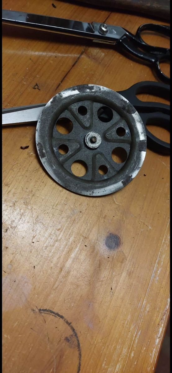

    Die Originale Druckplatte ist ein Stanzteil, welches gerade mal 2mm Blechstärke bietet.
    Die Anpresskraft liegt je nach Vorspannung der Federn zwischen 250 und 300N auf Block hat die Feder 317,24N. Die Federn mit 2mm Draht, gehen fast an die 400N
    Aufgrund der erhöhten Federkraft, verformt sich das Bauteil. Die Auflagefläche ist bei einigen DDR Druckplatten eher schlecht als Recht. (Siehe Foto)

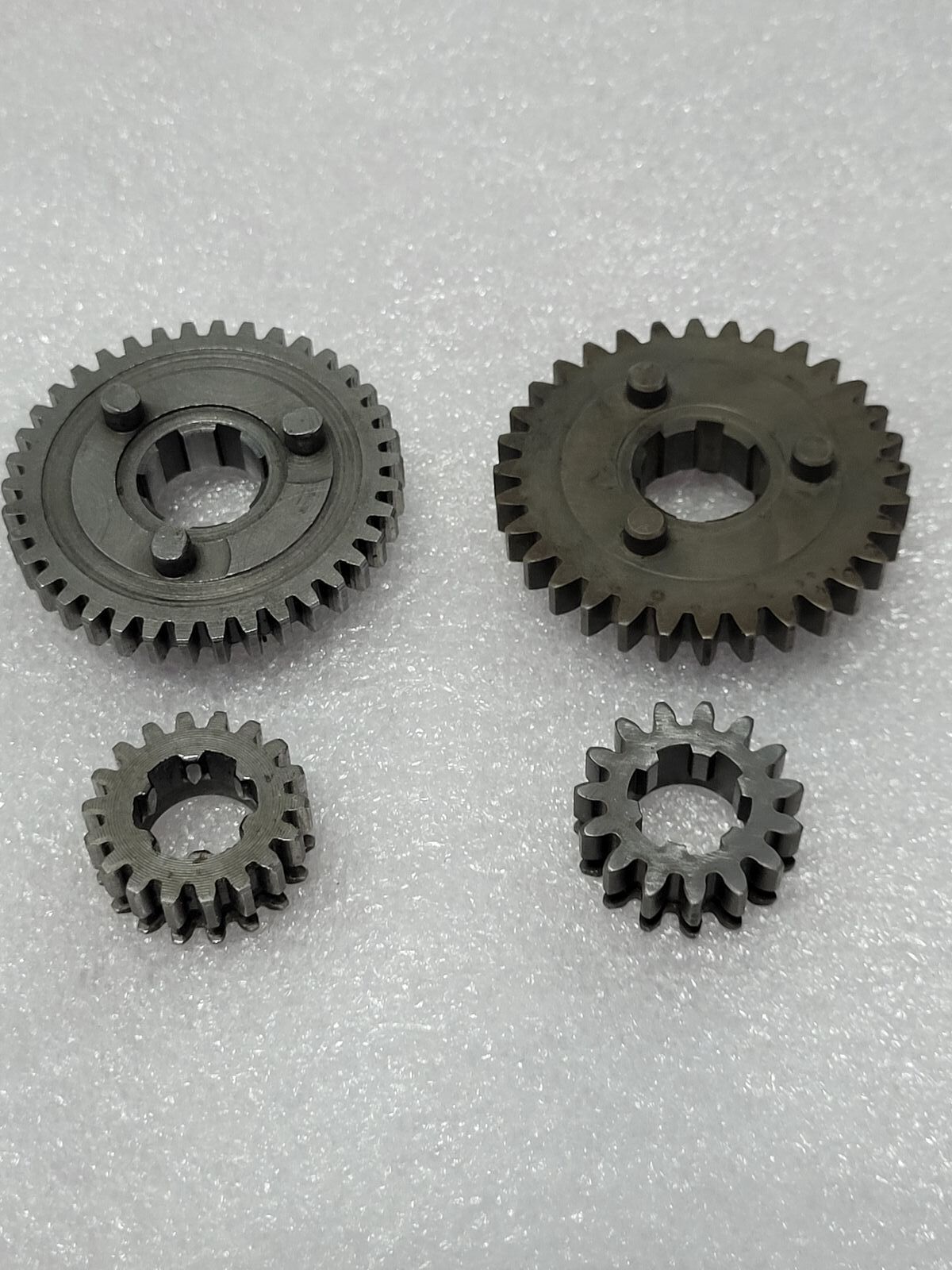

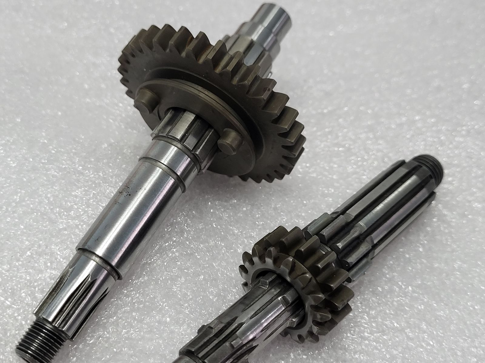

    Für ein eigenes Motorenprojekt habe ich mich dem M53 Getriebe gewidmet.
    Mittlerweile kann ich fast alle Getriebezahnräder als verstärkte Version anbieten.
    Darunter zählt:

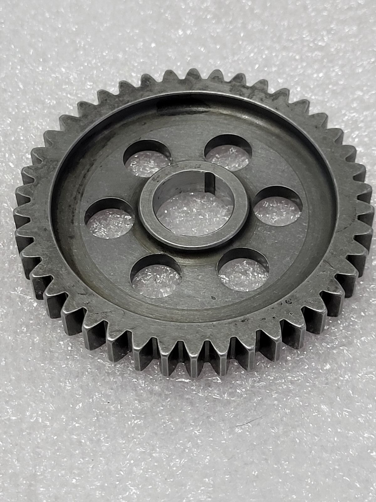

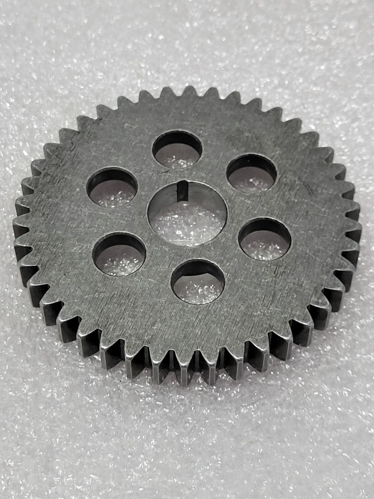

    Gang 1 als lange Version mit 42 Zähnen

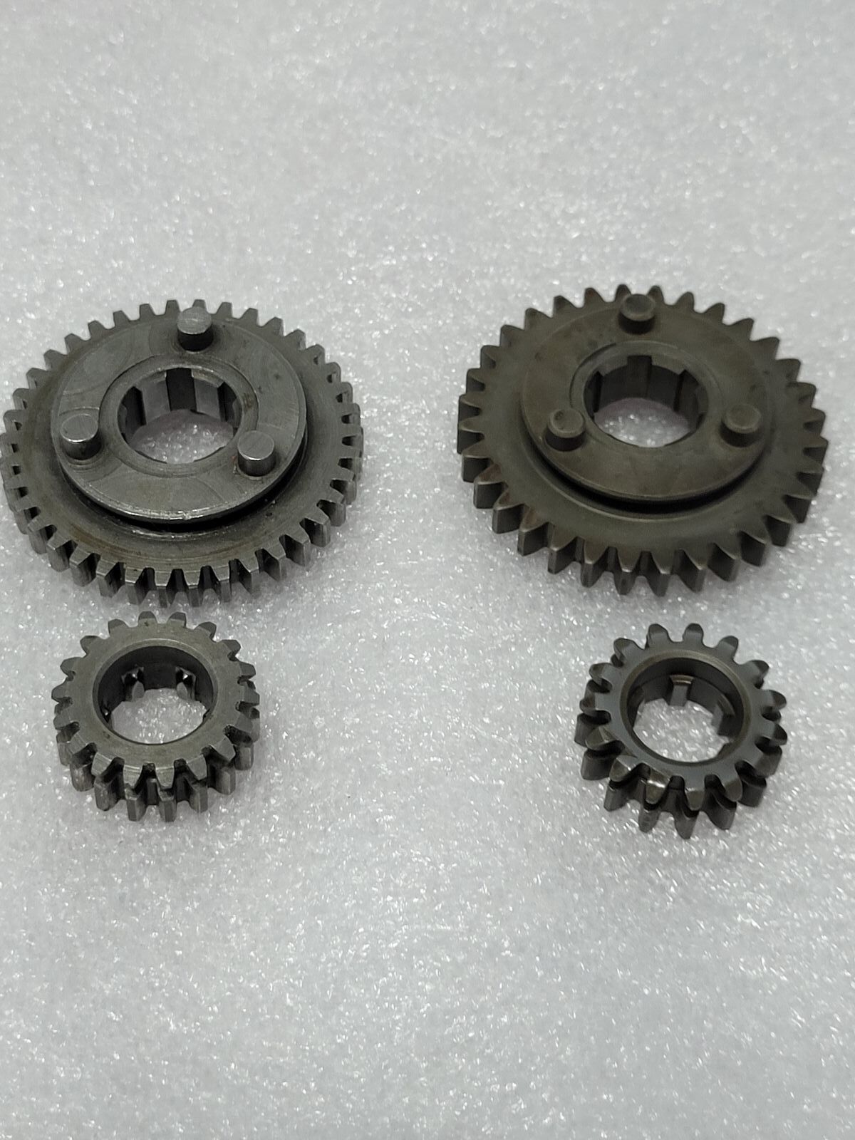

    Gang 2 als Verstärkte Schaltradversion mit größeren Zahnmodul
    Gang 3 Festrad mit 23 Zähnen
    Die Sonderwerkzeuge für das Innenprofil habe ich wieder selbst gebaut.
    Es passt alles auf die Originalen Wellen mit dem nötigsten Minimalspiel.
    Dazu ein paar Fotos.
    Langer erster Gang:
    Schalträder:
    Der 3. Gang ist zurzeit in der Härterei. Später dann mehr.

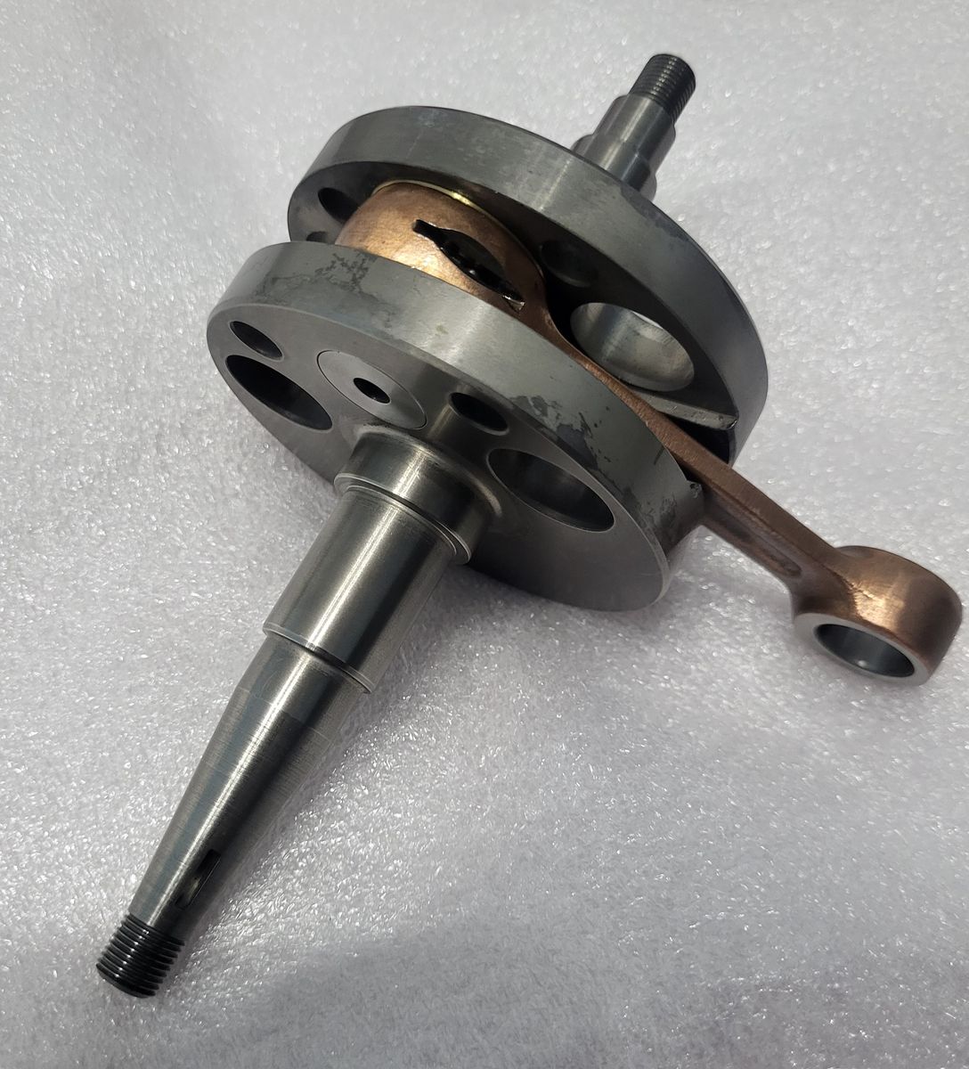

    Für das Motorenprojekt gab es noch eine 48mm Kurbelwelle mit Upgrades:
    - 18mm Hubzapfen
    - 20mm Lagersitze
    - 90mm Pleuel untengeführt

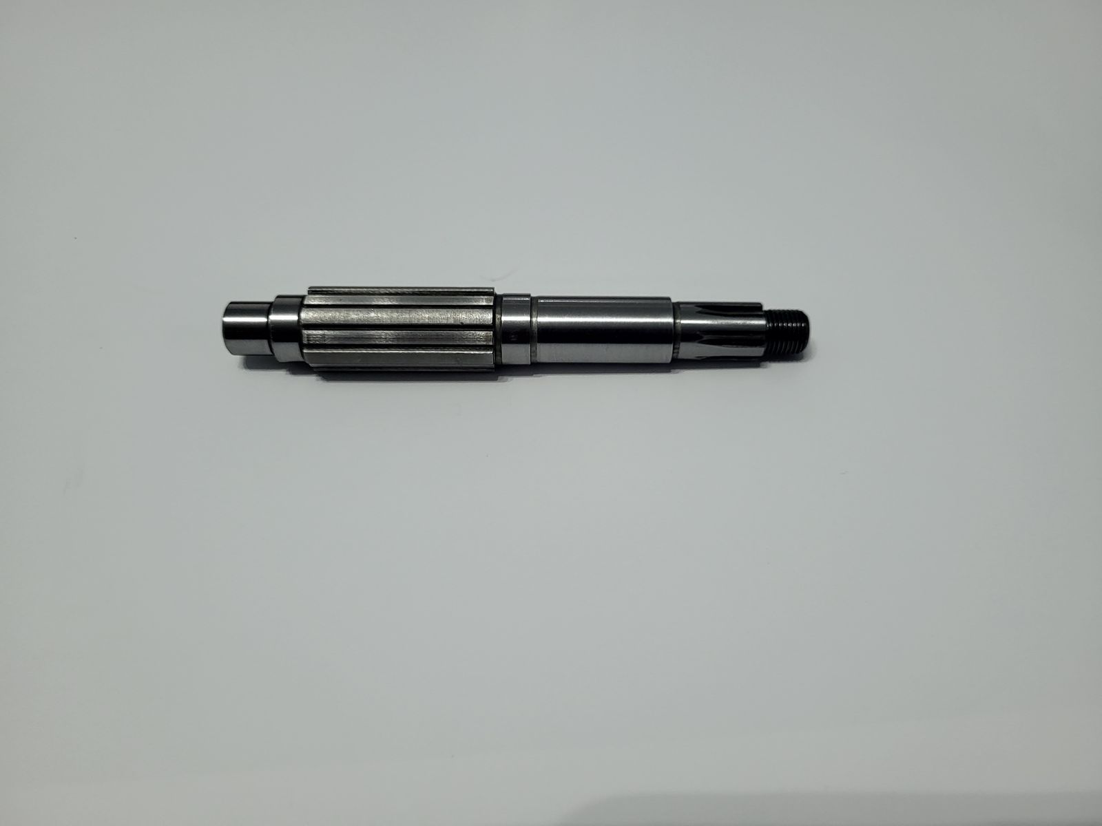

    Dann habe ich noch eine neue Abtriebswelle.

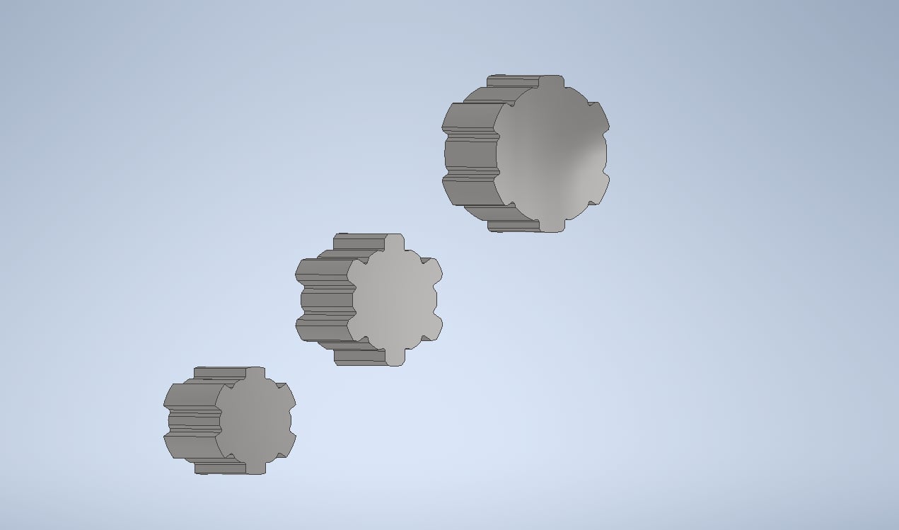

    Also hab ich mich mittlerweile um Fräser für die Profile der Getriebewellen gekümmert, das läuft jetzt langsam an. Der Werkzeuglieferant brauchte natürlich die Profildaten.
    Dann haben wir das vermessen, Optisch, Messmaschine und ich habe dementsprechend alles konstruiert.

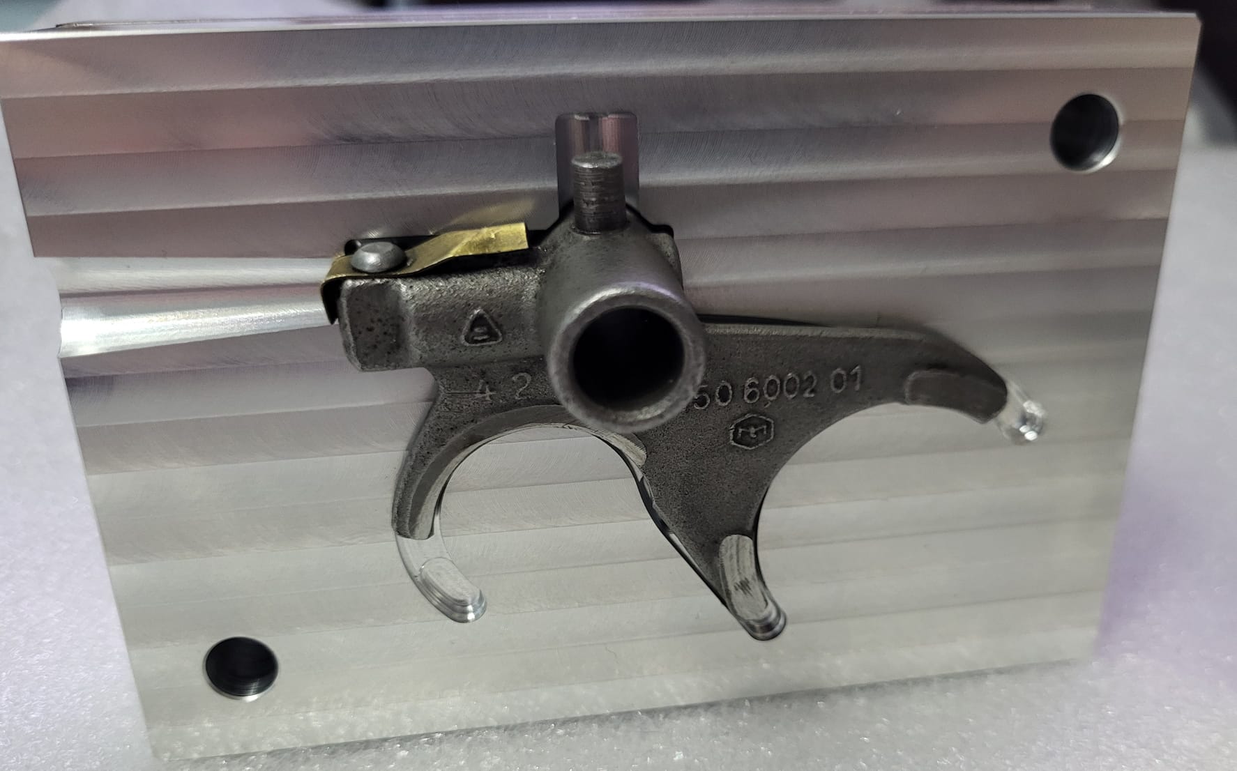

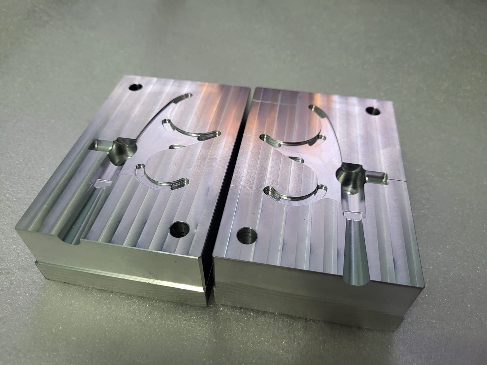

    Also haben wir uns rangesetzt und eine Gussform für neue Schaltgabeln konstruiert und gefräst.
    Bisschen Upgrade gab´s auch.
    Eine Gießerei für den Kram hab ich auch schon.
    Im Backround läuft also alles.
    Hier mal paar Bildchen.
    Ja, das ganze ist aus Alu gefräst.
    Es ist auch alles mit der Gießerei so abgestimmt. Das machen die dann schon.

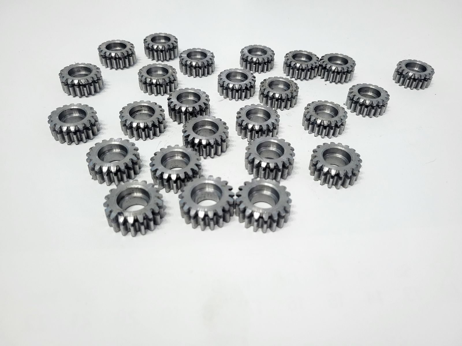

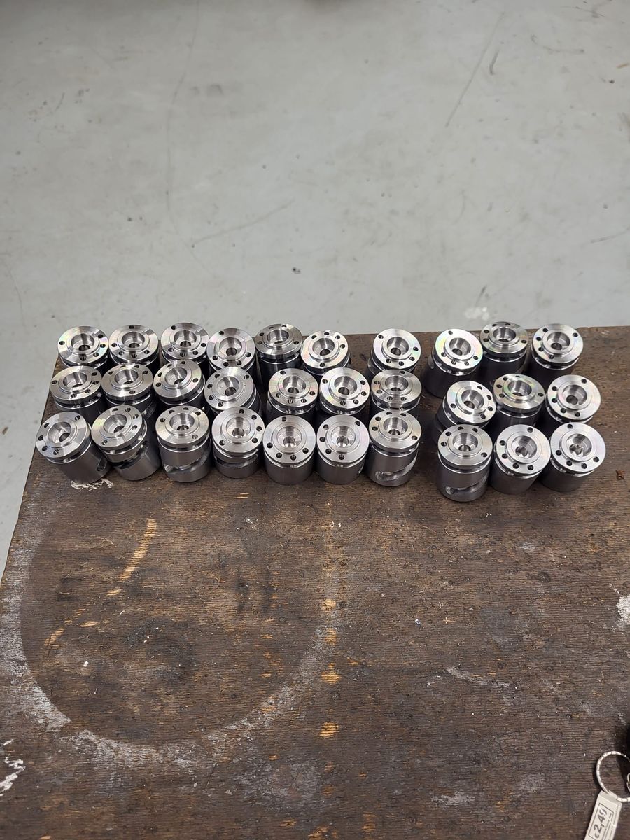

    Die Schaltwalzen kamen gut an, also wurden gleich mal 150 Stück nachbestellt. :)
    100 Set´s und 50 Stück für die normalen Schaltwalzenbolzen, damit diejenigen die Ihre Motoren fertig haben, nicht alles wieder zerupfen müssen.
