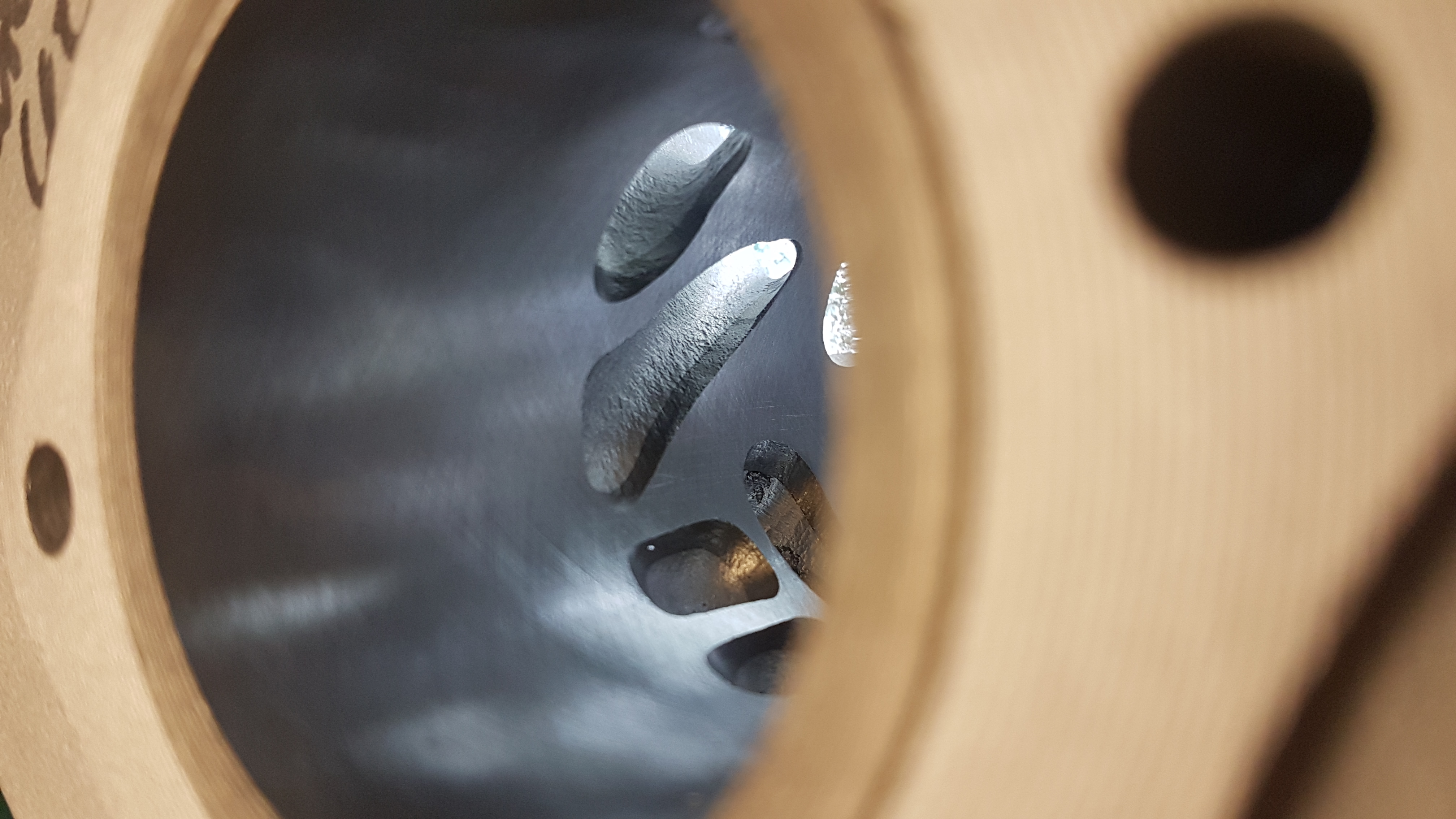

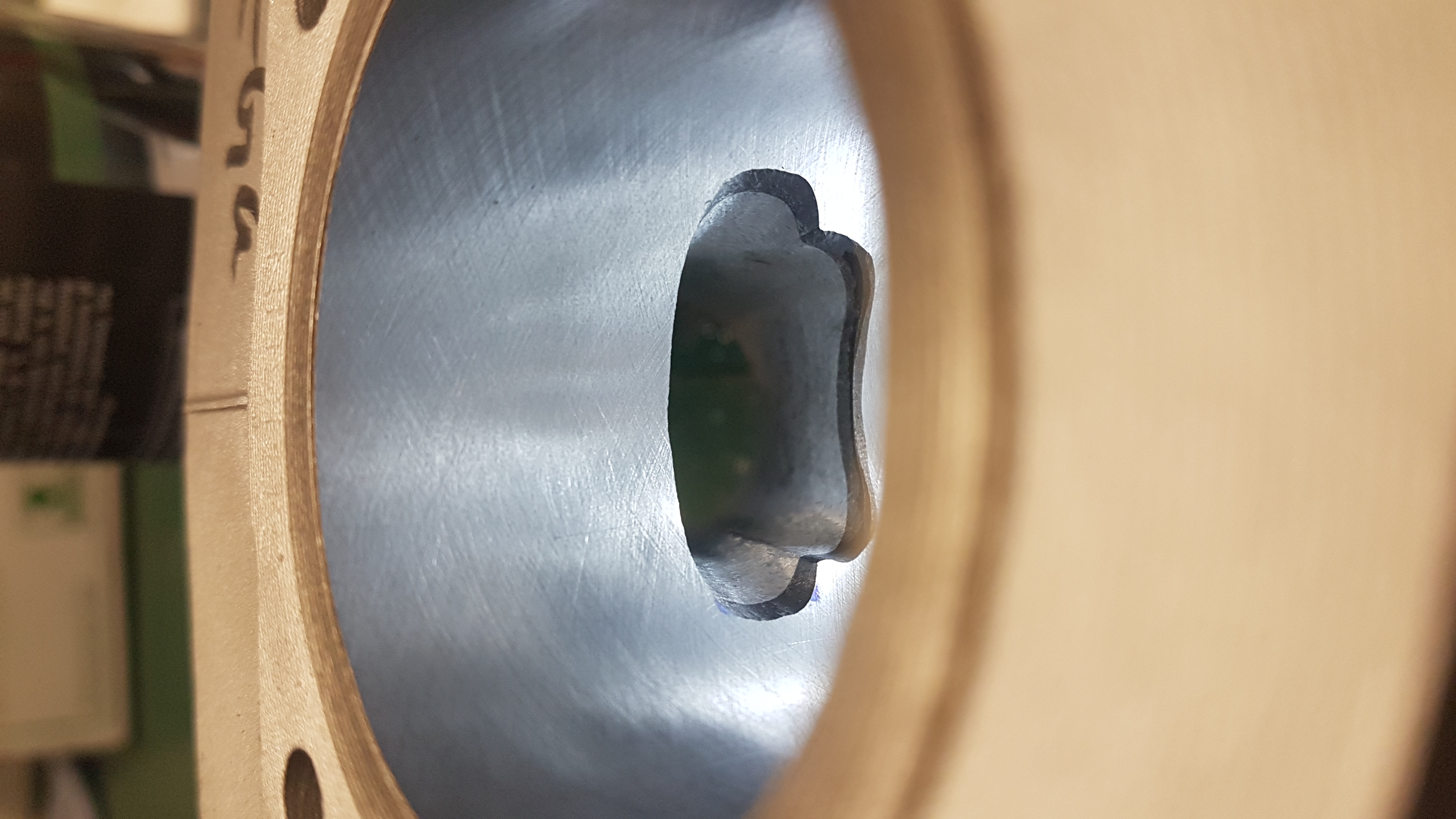

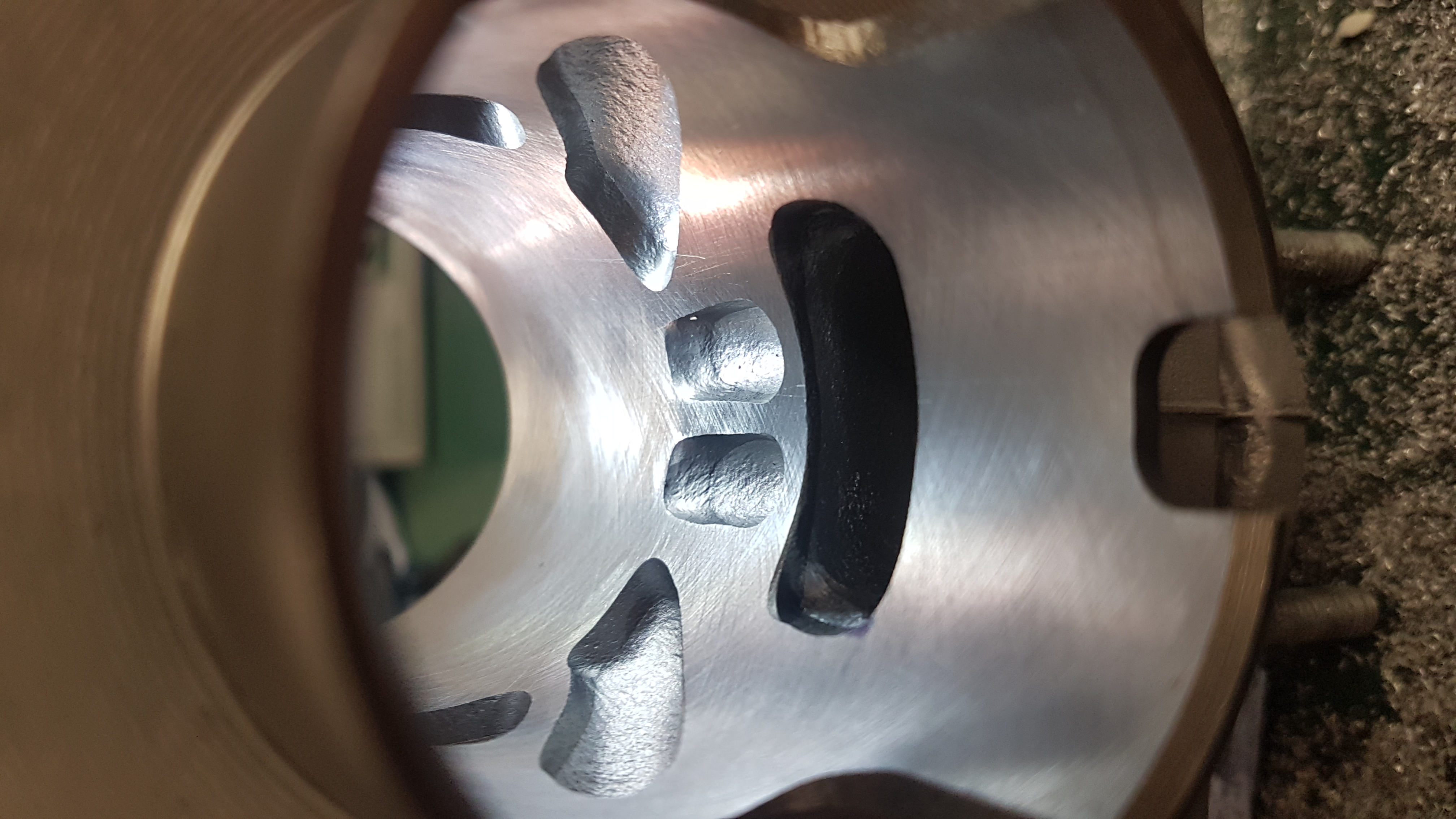

ich bräuchte etwas Hilfe bei der Wahl der optimalen Steuerzeiten.
Aktuell sind es:
ASZ: 175
ÜSZ: 112
ESZ: 135
Ich würde auf folgende Werte gehen:
ASZ: 180 (mit Mondkante)
ÜSZ: so lassen
ESZ: noch sehr unsicher, da in den unteren Drehzahl im besten Fall nichts verloren gehen soll an Leistung und Drehmoment. Aber ich würde nach (A+Ü)/2+0,25*VA=154,5 erstmal nur auf 150 gehen. Denn wegnehmen kann ich immer noch, nur dran geht nicht.
Leistungsdiagramm im aktuellen Zustand:
