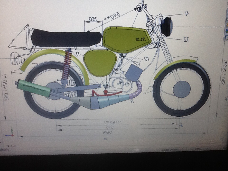

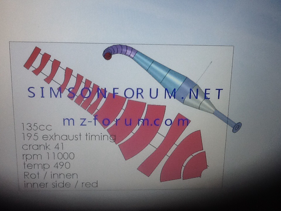

wenns gar nix wird, dann schick mir di Maß, das ist ne Sache von 5 minuten den zu kopieren, das hier ist zb rx135 bei 195ASz, viel boeser wird der Mtx auch nicht sein, es ist simson rechts verlegt, geweih und bremshebel muessen hoch sonst passt der nicht drunter, er wurde aber fuer die yamaha gemacht, deshalb hab ich den nicht ausgerichtet. Du braeuchtest nur einen copyshop mit plotter fuer a0 in deiner naehe. Ausdrucken, aufs blech legen, farbe oder stift zum uebertragen fertsch. Es ist uebrigens der hass, habe drei gebaut, allerdings kopien von ner anderen esse, und der mensch durfte jeweils selber schweissen.

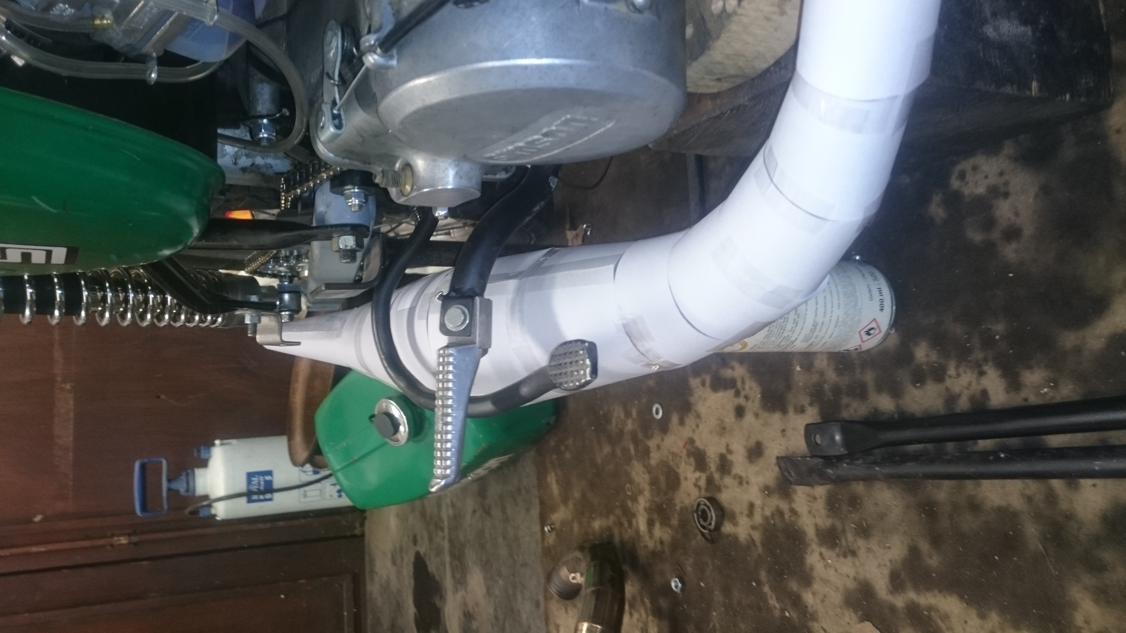

Hey Leute habe mich mal die Woche hingesetzt und denn Auspuff vermessen etc.
Ich muss jetzt nur denn Gegenkonus ändern (ist Zulang gewurden) und noch ein zwei Winkel ändern ist aber eine ziemliche fummelarbeit😂 -
