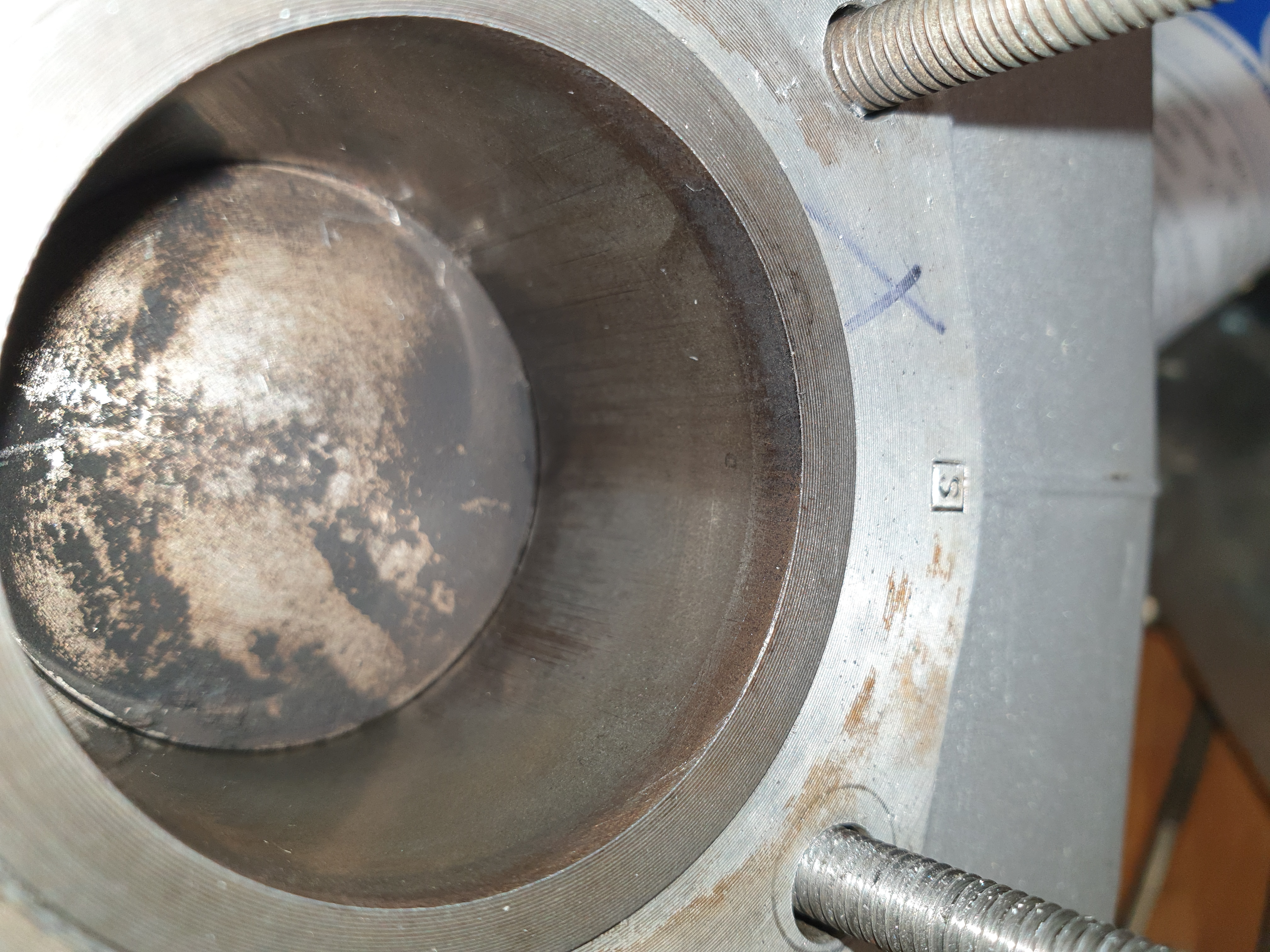

  • Hey Leute. Ich hab hier auch mal ne Frage. Ich hab nen Zylinder bekommen für ne Freundin der eigentlich 50ccm haben sollte aber hat leider ne Bohrung von 41...schade..naja. muss jetzt nehmen was ich bekommen habe. Ich möchte diesen bei ZT schleifen lassen und kontrollieren danach eh nochmal die SZ. DIE Sz sollten eigentlich Serie sein sind sie aber leider nicht. Einlass und ÜS passen zum Serie Steuerdiagramm allerdings hab ich beim Auslass 80⁰ also 160⁰ gemessen. Ich bin in Sachen Steuerzeiten absoluter Neuling und hab das nur unter Anleitung gemacht. Frage ist jetzt kann man das so fahren? Quetschkante hab ich jetzt 1,4mm ermittelt. Der Muss bestimmt noch abgedreht werden. Sagt mir mal wss ihr davon haltet. Mfg Manni

  • Das sind die Fotos dazu. Das eine Bildnis 72,5 (112)originale AS und das zweite wären die 80/160
    Das scheint aber keiner gefräst zu haben das war sicher so.

  • Auslass bis Oberkante 30,4mm
    Überströmer bis Oberkante 38,5mm

  • Aber wie kann es dann sein das es mit der Gradscheibe genau hinhaut? Also die ÜS und der Einlass.
