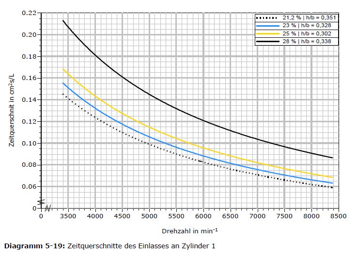

Es gibt vielleicht mal nen Harzer Handkäse der hat weder Fett noch Zucker, ja ich meinte die Leistung die gerechnet und sofort erreicht wurde, natürlich zum Teil mit top Partnern , und ich bin der Meinung, dass das Theater um den Reso im KGH nur Sinn macht, wenn man das beim Testen beeinflussen kann. Solange keine Wettkämpfe gegen Firmenteams gewonnen werden müssen reicht das Auslegen mittels ZQS.
ok. kannst du mir aber bitte erkären was du mit ZQS meinst
Zeitquerschnitte. Eine Kombination aus Steuerzeit und Kanalbreite.
ok. kannst du mir aber bitte erkären was du mit ZQS meinstDie Zeit, die ein Kanal pro Kurbelwellenumdrehung geöffnet ist. Der Zeitquerschnitt ist natürlich drehzahlabhängig. Je höher die Drehzahl um so geringer der Zeitquerschnitt. Die Zeit, die der Kanal offen ist, ist natürlich abhängig von der Steuerzeit. Aber auch mit geringen Steuerzeiten und breitem Kanalquerschnitt sind gute Zeitquerschnitte möglich.
Aber auch mit geringen Steuerzeiten und breitem Kanalquerschnitt sind gute Zeitquerschnitte möglich.Da möchte ich mal nachfragen.
Wieso kann die breite des Kanals den Zeitquerschnitt beeinflussen?Er ist doch im Grunde trotzdem nur die SZ-Länge geöffnet, auch wenn er breiter ist?
mfg
Natürlich.
Ganz im Sinne des Begriffs steht für die Zeit: "Kanal offen" mehr Fläche zur Verfügung. -
