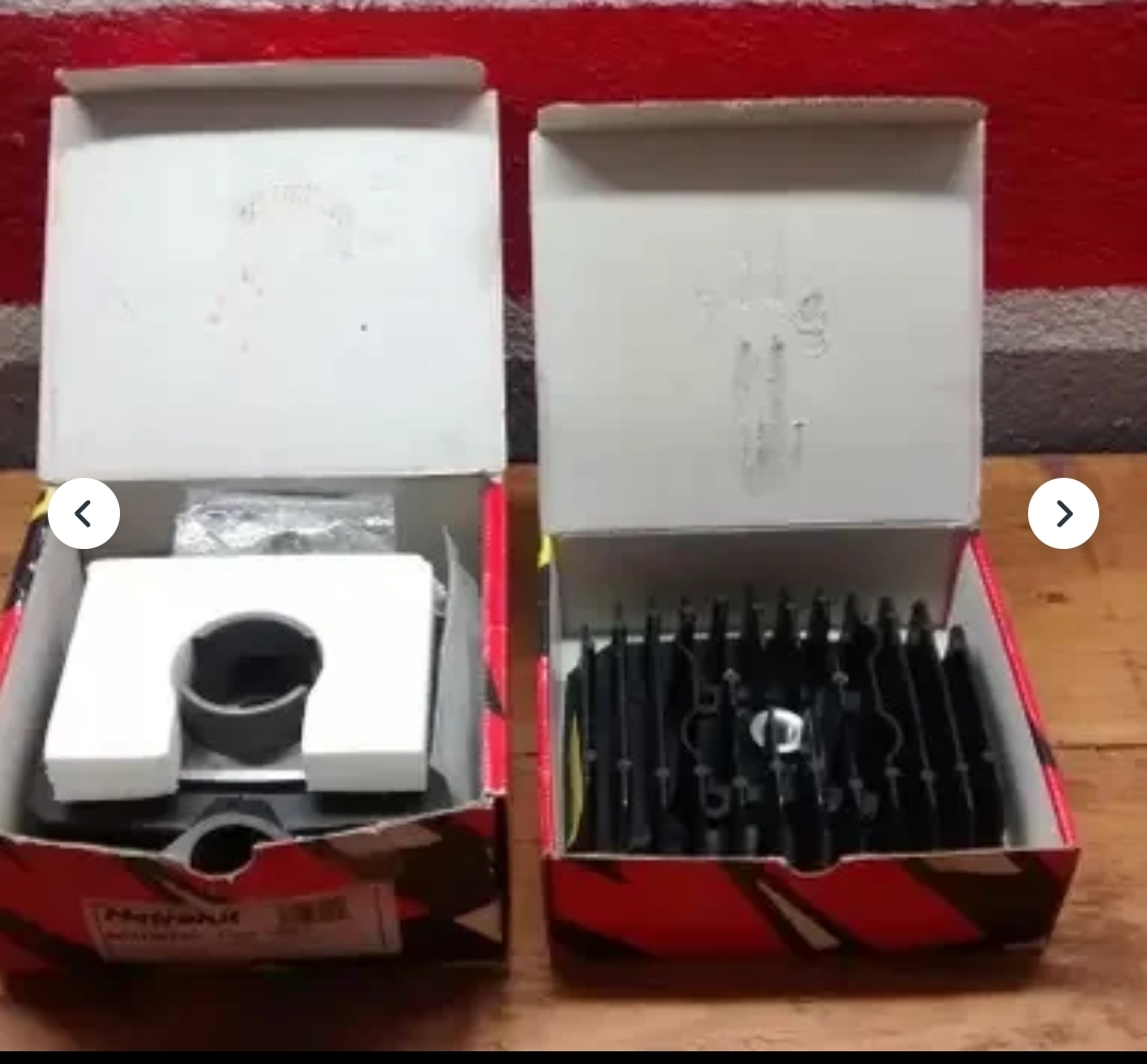

  • Es gibt noch einen Metrakit Originalzylinderkit 77ccm mit 2 Loch Flansch von einem Spanier, der angeblich von Metrakit die Teile verwaltet und die restlichen Teile alle verkauft...
    Er möchte für das Kit ohne Membran und Ansaugmuffe 330€ inkl. Versand haben (also 300€ ohne Versand)
    Ist das ne bissl viel? Oder noch völlig im Rahmen?
  • ...und es ist viel zu viel Geld für das Kit. Ich kann nur die Empfehlung wiederholen: ein aktueller 90er sämtlicher Hersteller macht dir in jeder Lebenslage mehr Freude fürs Geld.
