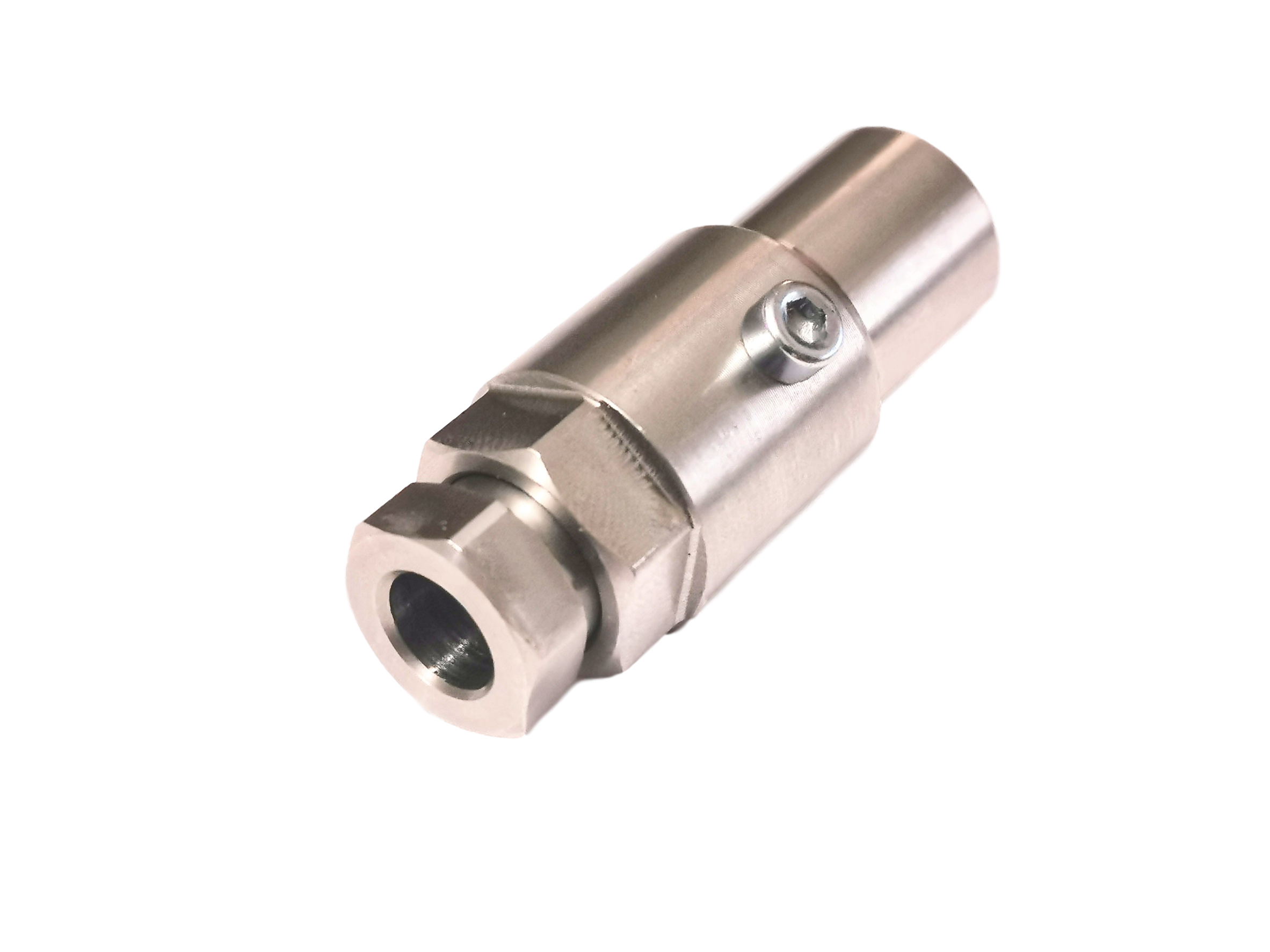

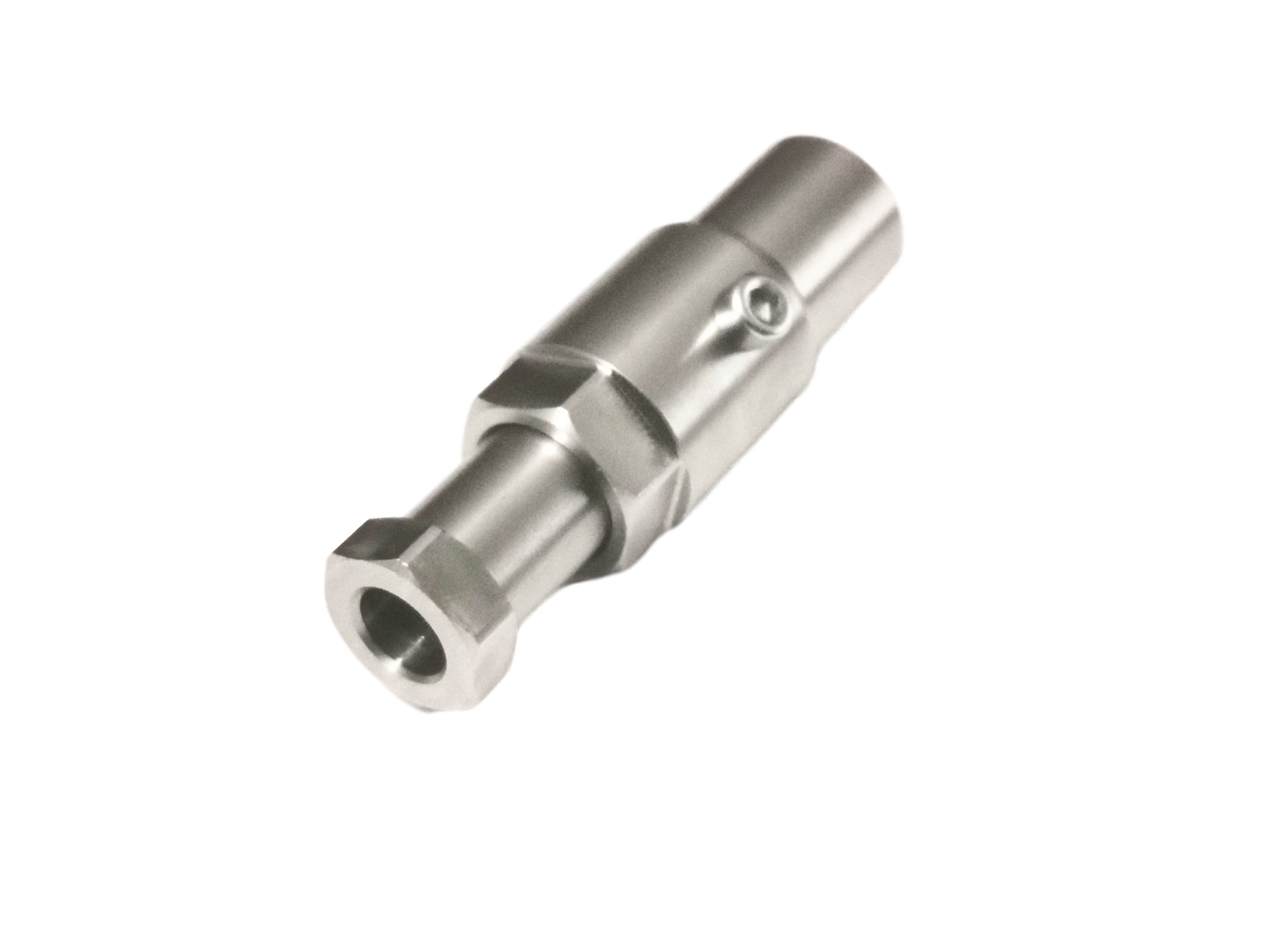

Eine Durchbiegung ist leider immer ein Gefahr, da muss man schauen welche Legierung am besten dafür geeignet ist.Wir bieten unsere Sets bewusst mit Sechskant am Mitnehmer an.
Es gibt auch ein Spezialwerkzeug dafür. Damit lässt sich es super einstellen, ohne das Deckel abschrauben zu müssen.
https://www.sachsenmoped.de/detail/index/sArticle/3599 -
