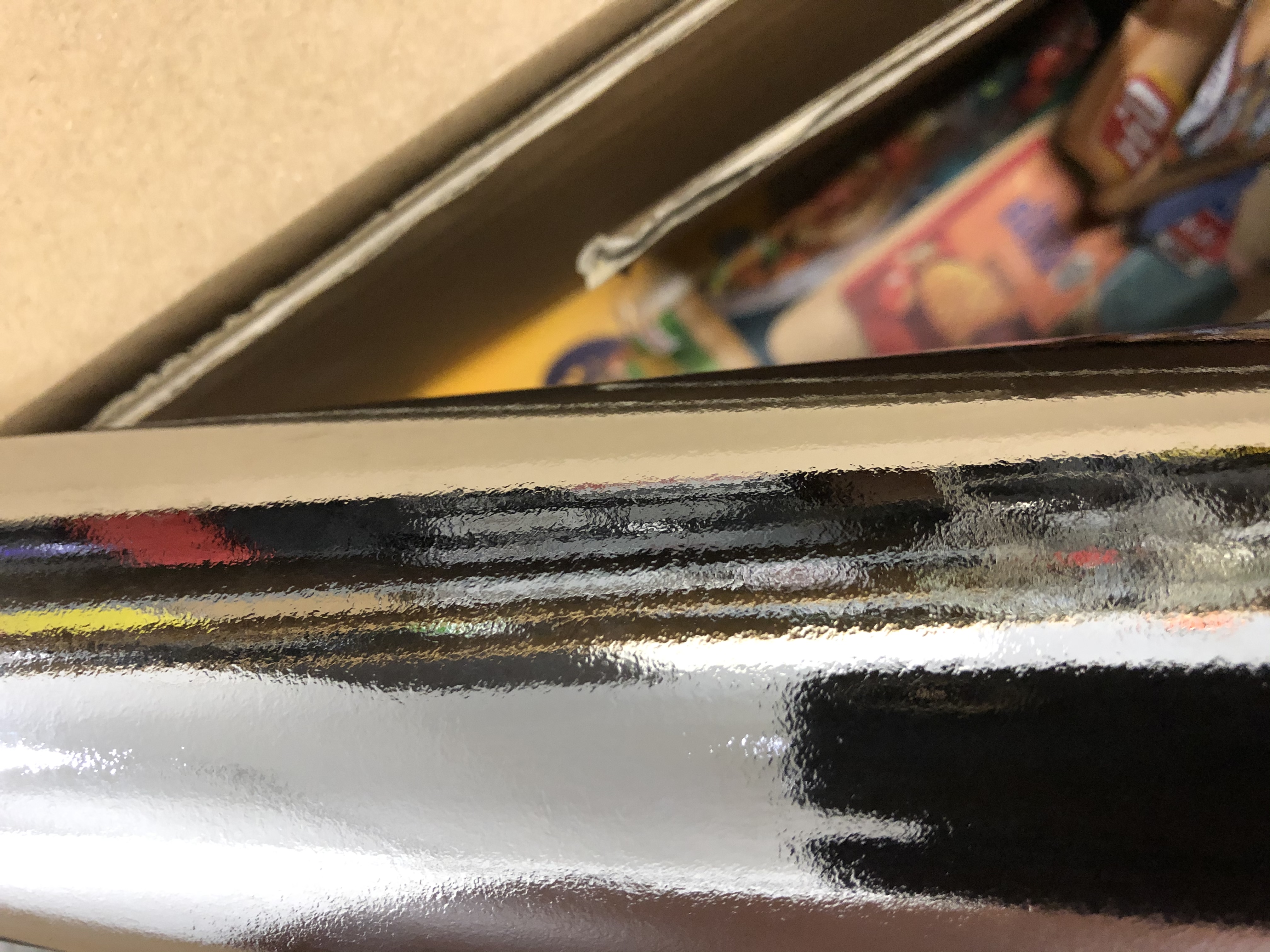

Was sollen denn die ganzen Fotos Deiner Anlagen. Besonders von den Krümmern und den Endtöpfen. Es geht lediglich um die Mittelteile. Ich denke, die meisten wissen was ich meine. Und ich möchte RZT nicht schlecht machen. Es war lediglich eine Frage. Weil es speziell nur die Daily Race Anlagen betrifft. Ich fahr diesen selber in einer Enduro. Da kommt dann dazu, das die Schweißnaht im vorderen Bereich sichtbar ist. Und diese leider zur Qualität der Oberfläche passt. Das es genug andere Anlagen am Simson Markt gibt, auch von RZT selber mit toller Oberfläche, sollte es doch möglich sein, den Daily Race auf gleichem Niveau fertigen zu lassen. Dafür würde ich dann auch gerne einen Aufpreis zahlen

So sah der dayli Race SP aus den ich im Juli letzten Jahres bestellt hatte. Ich habe ihn wieder zurück geschickt. Das war der fünfte dayli Race den ich bestellt hatte. Den ersten vor circa 8 Jahren. Da war die Qualität des Bleches noch eine andere.

Der Chrom hat Zellulite ( Apfeltaschenakne ).
