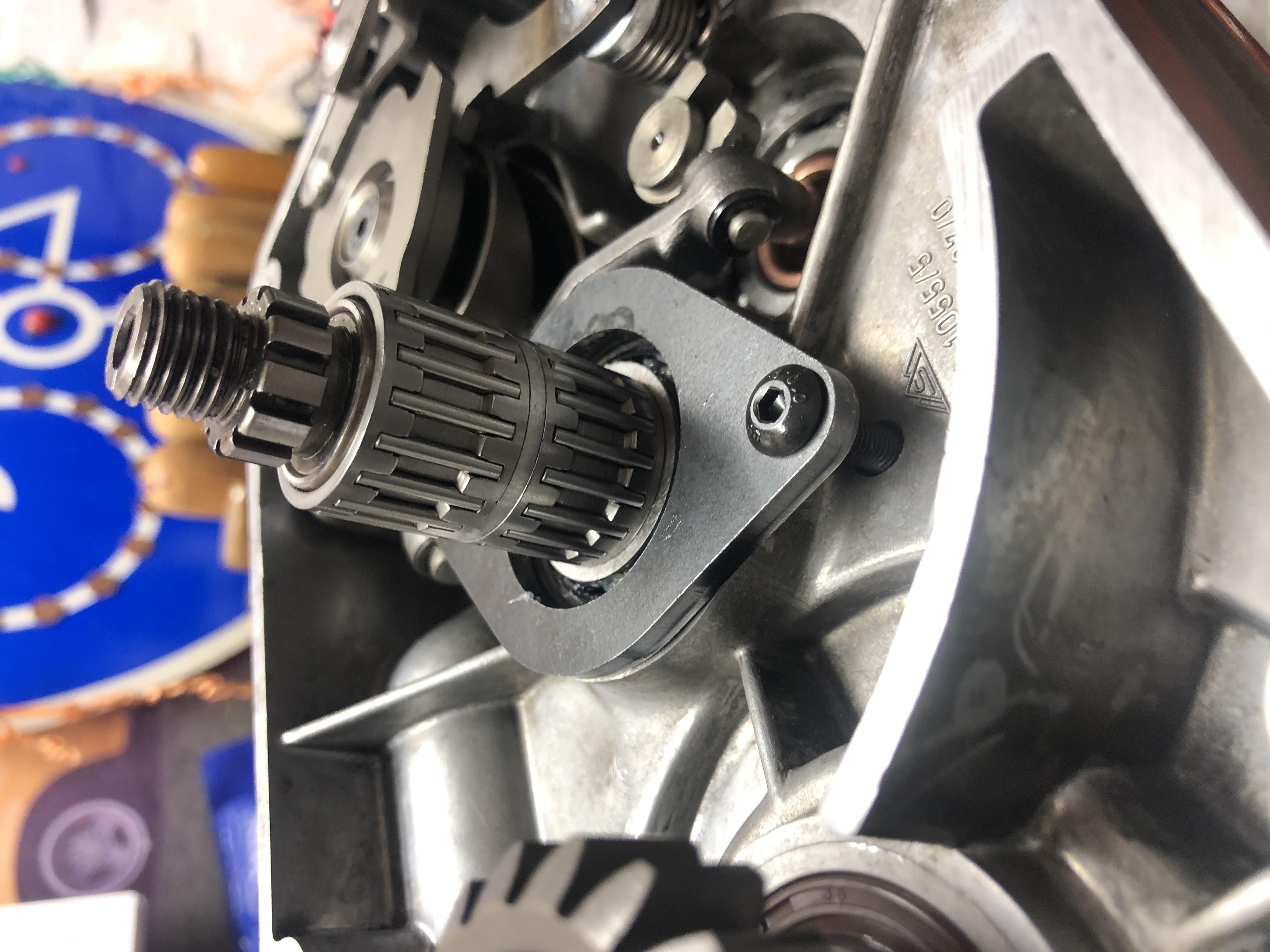

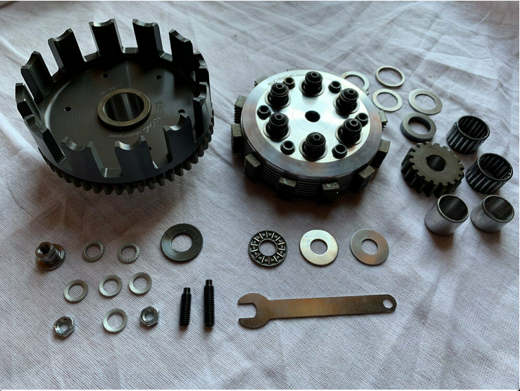

  • Ich bin gerade dabei, mir im Sprintermotor (erstmalig überhaupt ) eine K 7 zu montieren.Eins ist mir allerdings unklar ...Durch die Nadellager bzw. die Buchsen darunter( die keinerlei Öffnungen / Aussparungen/ Bohrungen aufweisen ), wird die Schmierbohrung in der Kupplungswelle vollständig verschlossen . Wie werden dann die Nadellager geschmiert ? Auch wenn ich die gut geölt montiere , wie kommt hinterher noch frisches Öl an die Lager ?

    Die beiden Hülsen haben eigentlich eine kleine Aussparung durch die das Öl aus der Schmierbohrung an die Lager kommt
  • Genauso sehen meine auch aus, schon beim "alten" normalen Primär sahen die so aus und es gab keine Anzeichen, dass die Nadellager zu wenig Öl bekommen.

  • Ich bin irritiert , das in der Einbauanleitung speziell auf die Schmiertaschen hingewiesen wird und wie sie ausgerichtet werden sollen ...ich habe Rico angeschrieben und werde dann hier berichten .
  • Habe gestern erst einen nadelgelagerten primär von ronge verbaut. keine schmiernuten irgendwo, meine motoren die die k7 eingebaut haben haben die nuten glaube ich alle nicht. zur not gehe ich morgen in die werkstatt und hole eine von 2020. da schau ich nach
    Peters MTX130, DA-MTX138, FPP MTX77, Ahtena MTX130 Original, Metrakit77FPP, Metrakit85, Aprilia RS125 K07, TSI60 Tuba19
  • Tatsache, meine neue hier hat auch keine Aussparungen mehr. Die alte K7 mit Gleitlagern hatte das definitiv noch und ich bilde mir ein der Nadelgelagerte Primär hatte das vor 2 Jahren auch noch. Vllt kann Rico hier mal Licht ins Dunkel bringen.
    Edit: wenns bei Keo nach der Laufleistung keine Probleme gab wirds schon passen. Ich werd trotzdem bisschen was anschleifen das dort Öl durchkommt, mit dem 6 Gang soll dann alles Stüru gsfrei laufen
  • Weder an dem normalen Ronge Primär, den ich vor zwei Jahren gekauft hatte, noch an den Innenringen meiner aktuellen K7 hatte ich Schmiertaschen. Ich denke, das genug Öl durch das Kupplungswellenlager hindurch, aber auch verwirbeltes Öl von oben hinunterläuft und durch das axiale Spiel nach innen dringt.

  • Soooo...Rico hat geantwortet . Die Anleitung ist veraltet und seit der Einführung der Nadellagerung gibt es keine Schmiertaschen mehr...Es sollen die Lager vor der Montage allerdings gut geölt werden ...
    Hat er das entfallen der Taschen begründet? Bzw Auskunft gegeben, wie das Öl an die Lagerung gelangen soll?
  • Also wer schonmal einen Motocross Motor auseinander genommen hat, wird feststellen das dort auch keine extra Aussparung sind um das Nadellager des Kupplungskorb zu schmieren.
    Das Nadellager ist sogar noch mehr isoliert als beim Simsonmotor.
    Heut erst wieder gesehen bei einem 250 suzuki 2Takt Motor
