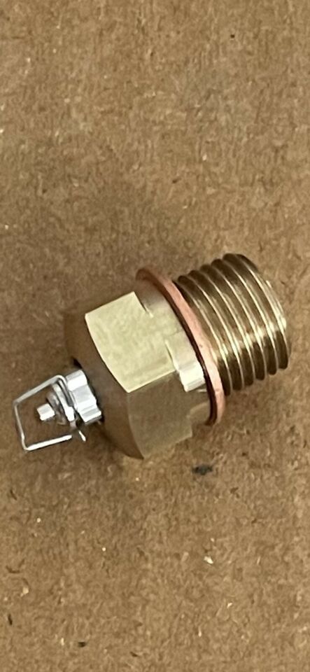

  • Hab ich geprüft, auch den festen Sitz des Zerstäubers. Hab jetzt 3 verschiedene Vergaser getestet, 2x BVF Nachbau und einmal ein China Vergaser mit BVF Nadelventil und Schwimmer sowie ZT Upgrade Kit, quasi der alte ZT Vergaser.
    Hab gestern nochmal den durchfluss überprüft mit durchsichtiger Wanne, der Zylinder (50er Hiker) Hat die Wanne richtig leer gesaugt nach Vollgasfahrt. Hab das 15er Einlassventil nun aufgebohrt mit einem 2,0 Bohrer, den Schwimmerstand etwas angehoben und die Nadel eins höher gehangen. Nun passt es einigermaßen, säugt aber im Stand manchmal etwas ab. Muss da nochmal genau ein Mittelding finden, alles in allem macht es mich trotzdem stutzig warum der kleine 50er Sport so viel Sprit zieht im Leerlauf bzw so mager läuft das solche Maßnahmen getroffen werden müssen. HD ist eine 75er verbaut und der Rest, also Auspuff und Luftfilter ist alles original. Ist auch alles dicht, mehrfach abgesprüht und alle Dichtungen nochmals erneuert.

  • So, bei mir habe ich das Problem wie folgt gelöst. Ich habe sehr penibel den Schwimmer justiert, von 15er Einlass auf 20er Einlassdüse gewechselt und das Schwimmerventil um ca. 1mm gekürzt. Außerdem habe ich den Konus an die Düse angepasst da sie alle 3 bis 4 mal nicht geöffnet hat. Nun läuft die Schwalbe perfekt.

  • Bei mir ist es jetzt auch mit einem aufgebohrten 15er Nadelventil (2,0mm Bohrer) besser geworden, aber weg ist das abmagern nach Vollgas immer noch nicht ganz. Benzinhahn hat natürlich genug durchfluss. Der Schwimmer geht auch weit genug auf. Wenn man den Schwimmer zu weit öffnen lässt, verhängt er sich gerne mal beim ersten verfüllen und macht dann gar nicht mehr dicht. Da musste ich beim ersten befühlen immer bisschen gegen die Wanne klopfen mit einem Schraubendreher.
    So ganz koscha ist mir die Sache aber nich nicht, hab immer noch das Gefühl das doch irgendwo nebenluft gezogen wird, aber absolut keine Ahnung wo

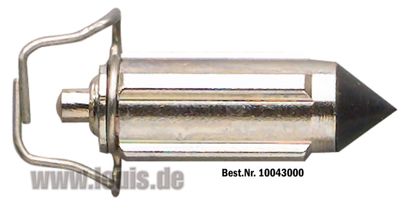

  • Ich frage mich schon länger, warum noch keine Tuningfirma ein verbessertes Nadelventil für den BVF anbietet.
    Am besten so konstruiert wie beim Mikuni - einfacher Aufbau, viel Durchfluss und eine schön lange Führung des Stiftes, dadurch kein Verkanten/Verhaken.
