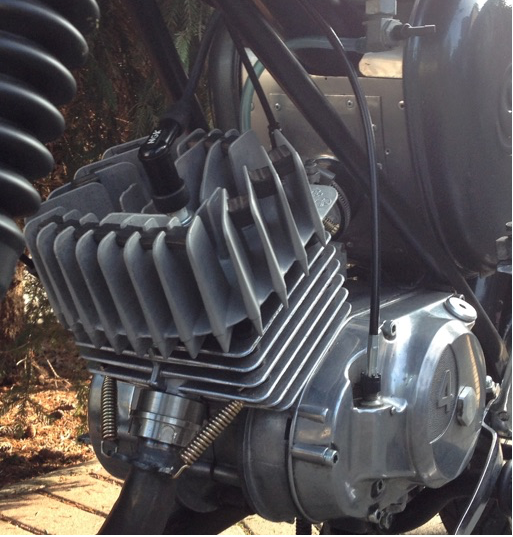

  • Hallo Jungs,
    ich habe seit längerem die LT Kalotte verbaut und bin recht zufrieden bisher.
    Auf meiner Wochenendtour mit ca 600 km sitzt der Krümmer aber nun recht locker schlapprich vorn in der Mutter und drückt auch ordentlich krach raus beim Beschleunigen. Wahrscheinlich haben die Gummiringe sich verabschiedet.
    Hat jemand schon das ganze bereits optimiert oder umgebaut auf Abdichtung mit Kolbenringen ?
    Welcher Kolbenring würde passen ? 38mm von den 50ccm Kolben ?
    Messen ist zur Zeit schwierig, da das Fahrzeug erstmal nicht in Reichweite steht.
    Habe gerade gesehen, die bieten bei LT ja auch eine V2A Mutter an, meine ist wohl noch aus Alu, da wäre das mit den Kolbenringen sicherlich Kontraproduktiv. Kürzere Federn, werde ich mir aber auch gleich bestellen.
    Was sind so eure Tipps/Anregungen/oder bereits durchgeführten Veränderungen bei der Kalotte.

  • Das ist leider ein bekanntes Problem das die Gummis wegbrennen, war bei meinem AOA3 am 85er Sport auch alle 2 Monate damals. Edelstahlmuttern (V4A) hab ich noch 2-3 da, 15€ das Stück ;)
  • Das hört sich bei dir nach verschlissenen Dichtringen an. Oder dein Auspuff sitzt schief.
    Ich hab den Edelstahl AOA2 an der Schwalbe. Hatte Anfangs die falschen Dichtringe.
    Wenn ich die hintere Befestigungsschelle im warmen Zustand löse, merkte ich Anfangs das der Auspuff Vorpsannung hatte. Also alles mittig festgezogen, fertig.
    Die LT-Kalotte lässt nur wenig (für mich auch zu wenig) Einbauspiel vom Auspuff zu. Werde beim nächsten Auspuff die RZT oder ZT-Kalotte nehmen.
    LG Sascha

  • Meiner Meinung nach ist die sh kalotte (optimierte Lt Kalotte) die beste Lösung, d.h.:
    Kolbenring vom 50ccm S51 Zylinder anstatt des ersten Dichtrings und den zweiten Dichtring normal belassen.
    Bei der Befestigung der Kalottenmutter verwende ich immer Schraubensicherung und eine normale Krümmerdichtung, hält bis jetzt ganz gut.
    Die Federn (ausmessen und neue bestellen) würde ich an der untersten Gummidämpferbohrung des Zylinders einhängen (verhindert abreißen des Krümmergewindes).

  • Mit der LT Kalotte hatte ich auch nur die Problematik das die Vitonringe so schnell hinüber waren, 50er Kolbenring in die erste Nut und dann brauch man nur alle 2Monate einen Oring wechseln, achso und dicht war das ganze freilich auch immer :)
  • Ich habe an allen Fahrzeugen ZT Kalotten und damit sehr gute Erfahrungen gemacht. Relativ unauffällig und an der Kalotte war noch nie etwas undicht. Die Kalottenmutter klebe ich allerdings mit JBWeld ein. Vorher habe ich immer hitzebeständiges Silikon genommen. Das war jedoch nie auf Dauer dicht.
