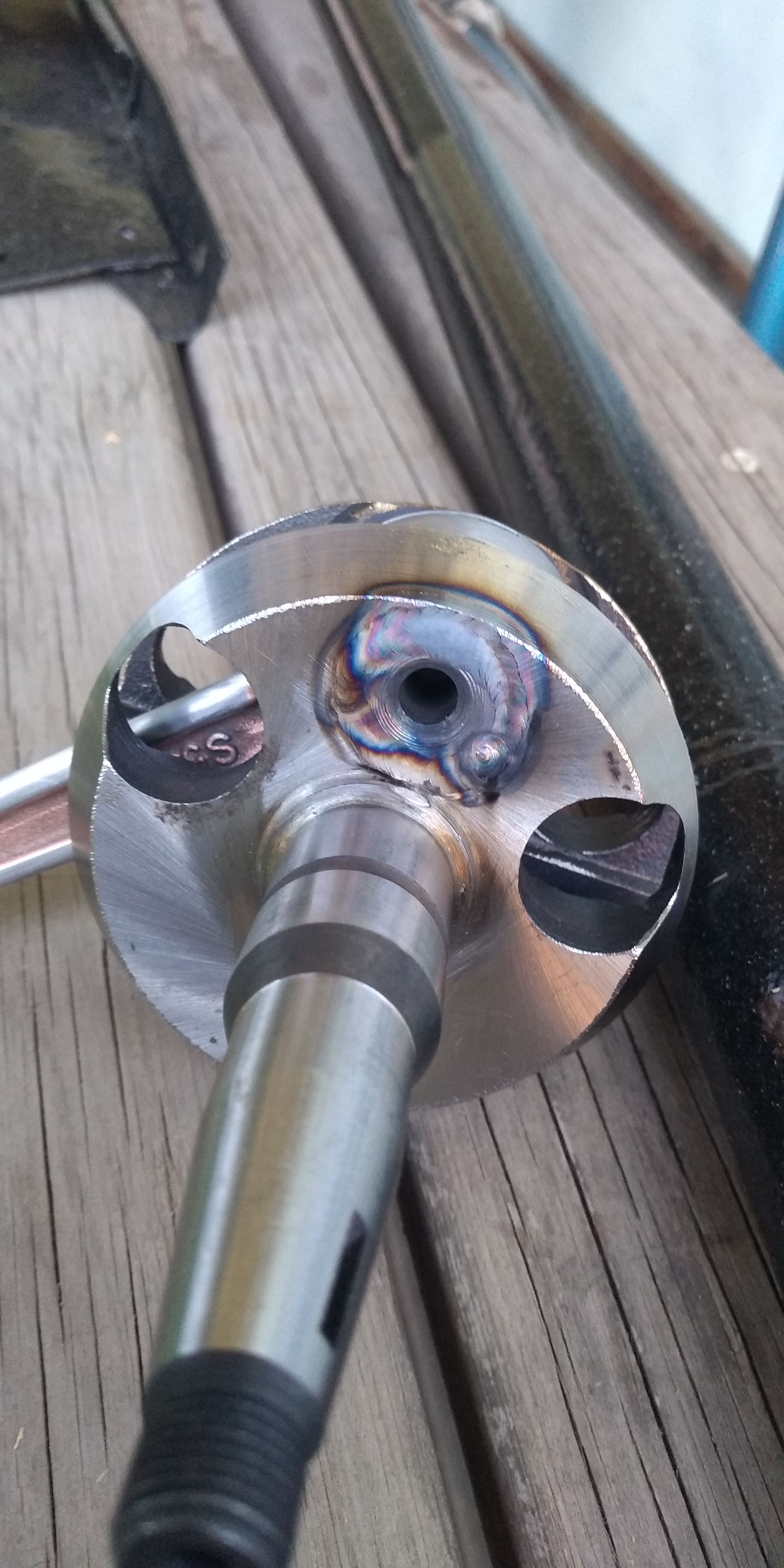

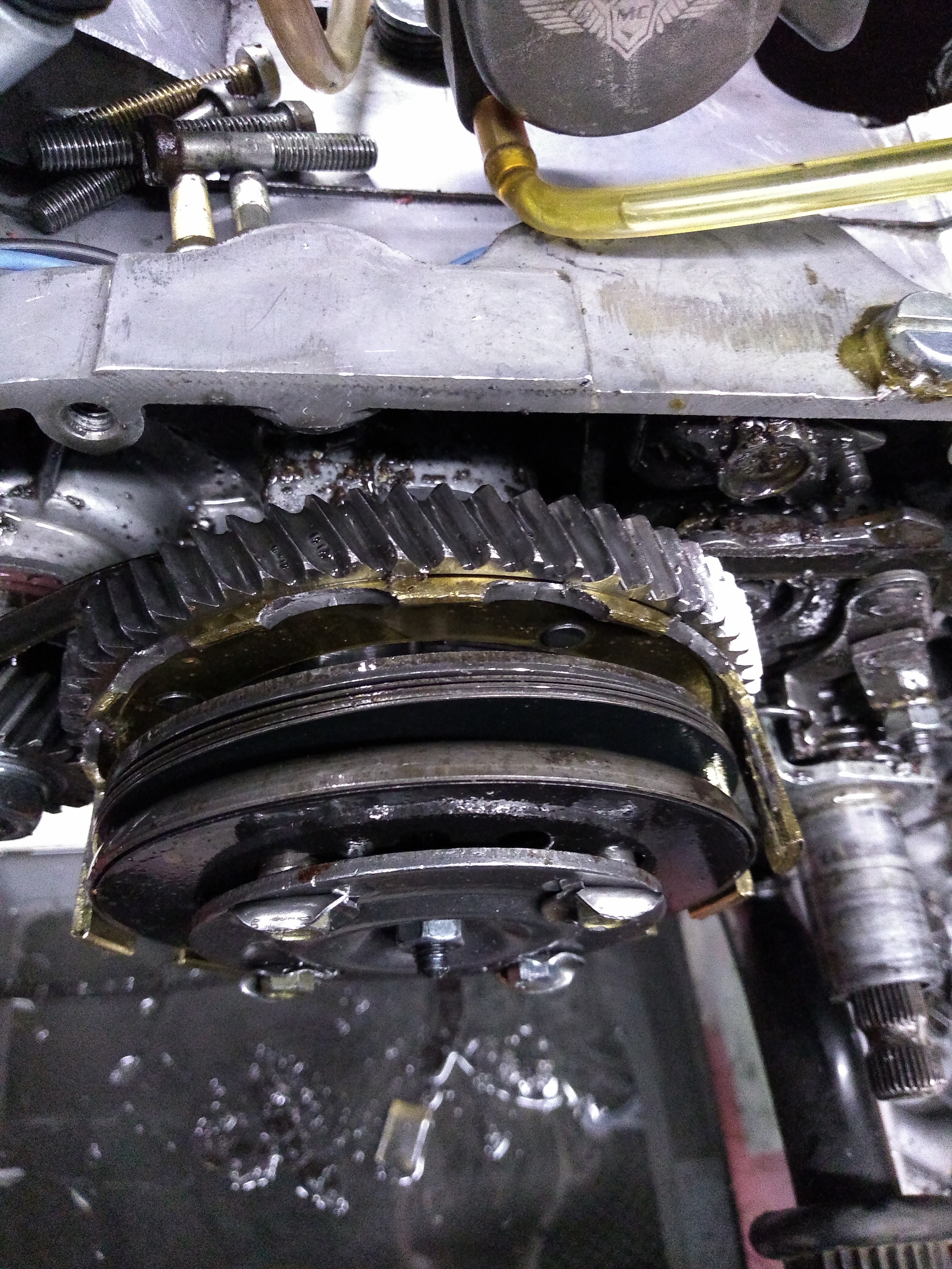

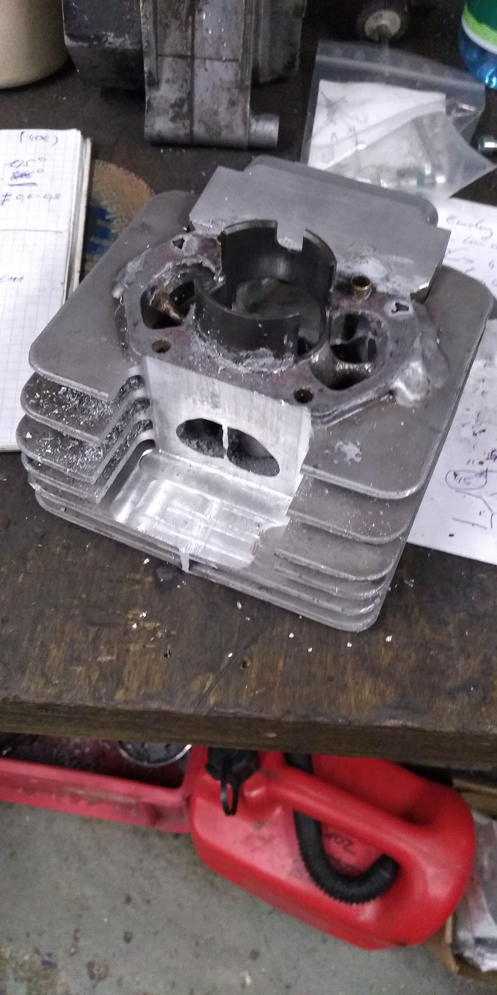

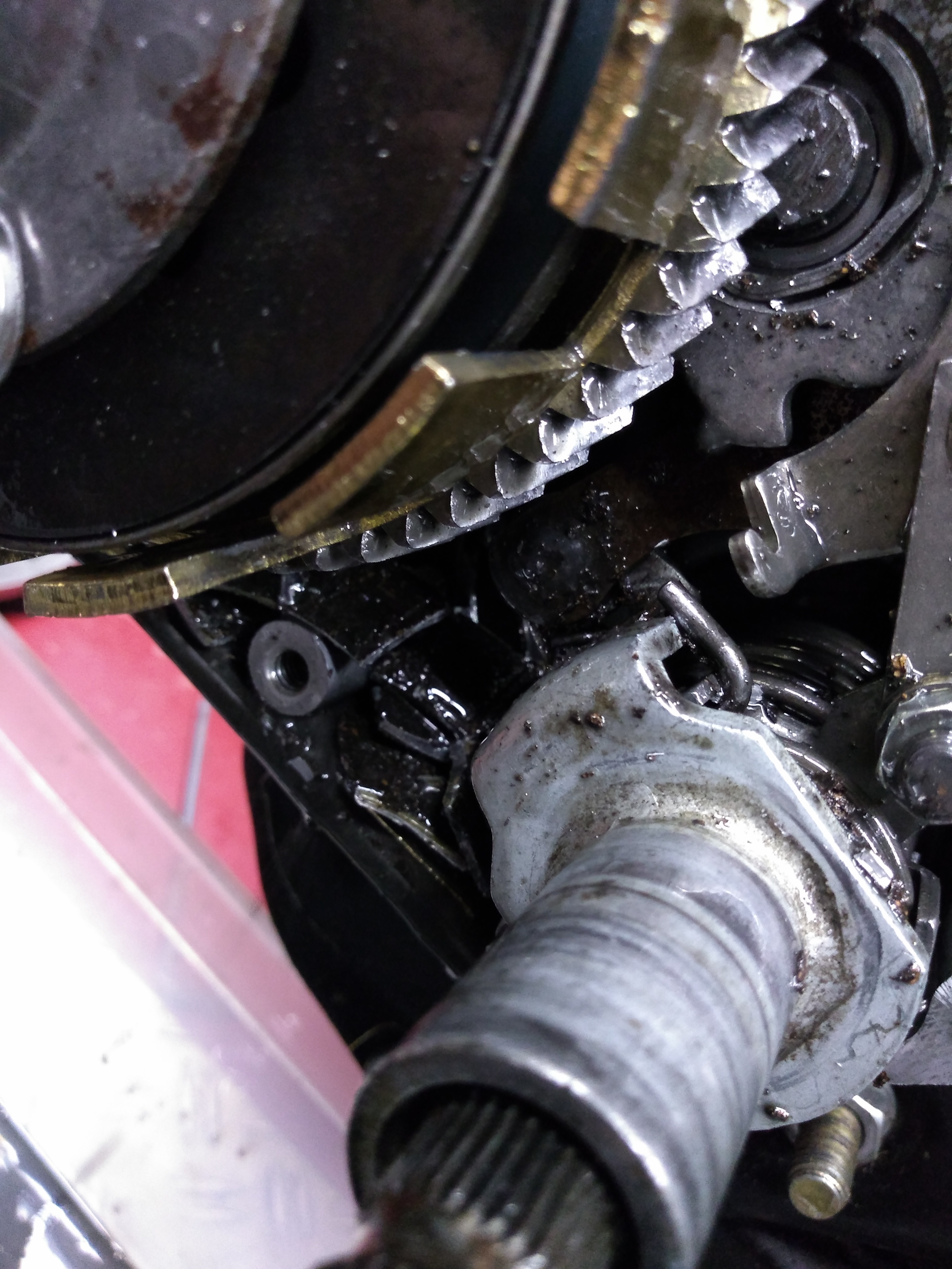

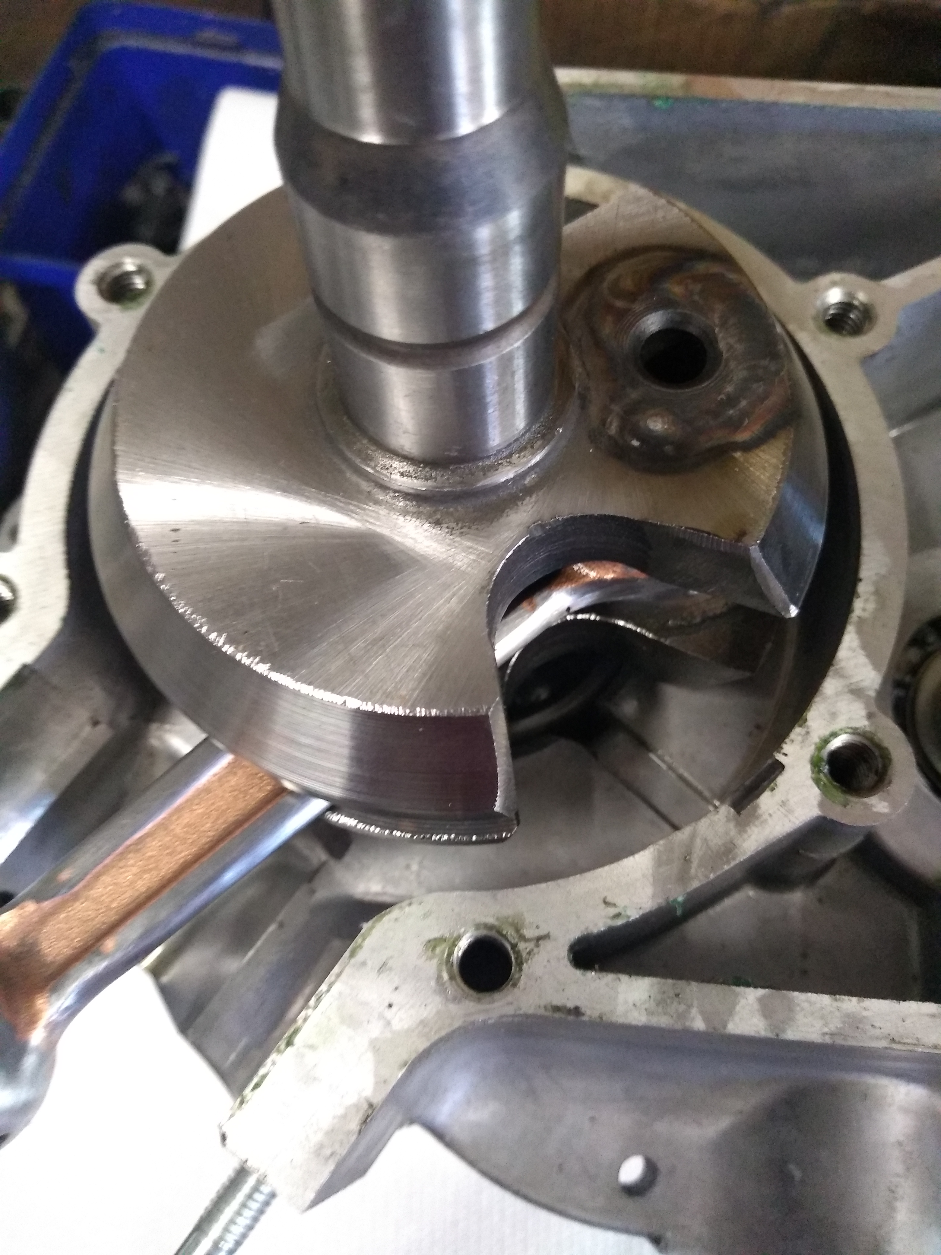

Wir habe mal wieder einen Test gestartet. Dazu wurde eine 20€ Nachbauwelle verwendet. Leider hatten die Hubzapfenbohrungen beim öffnen der Welle schon gefressen- egal wird eh verschweißt.

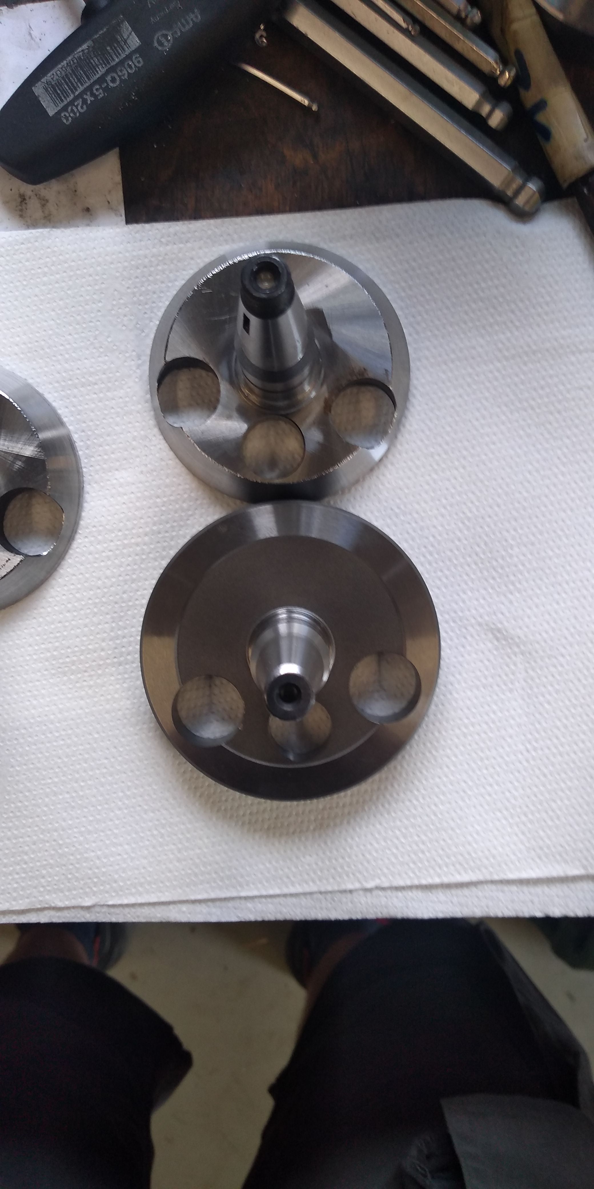

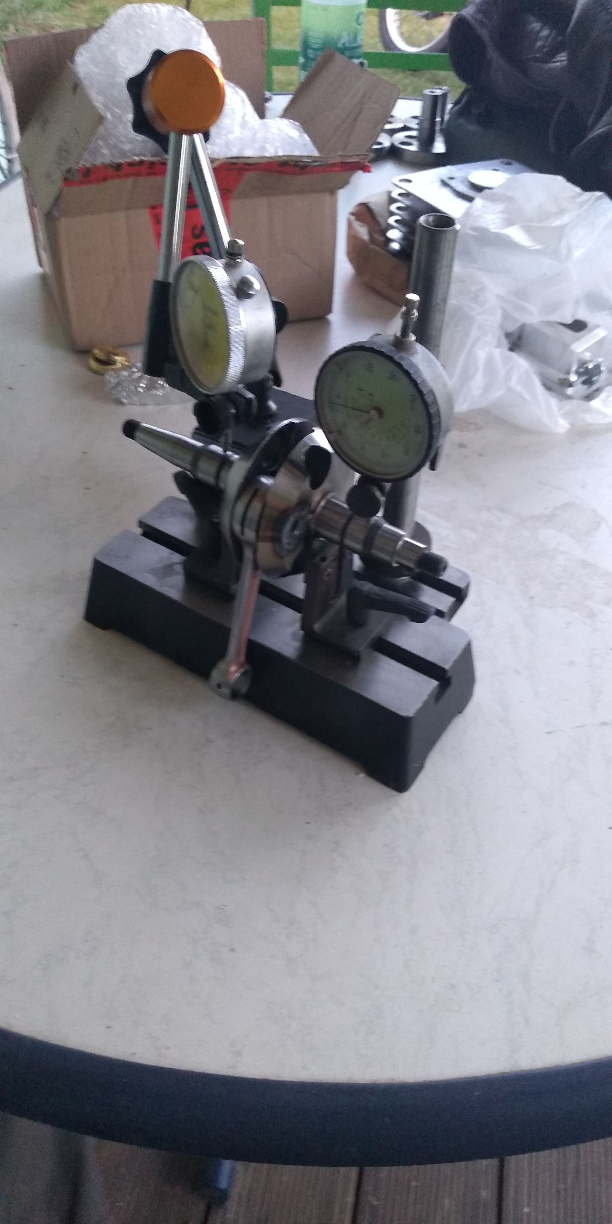

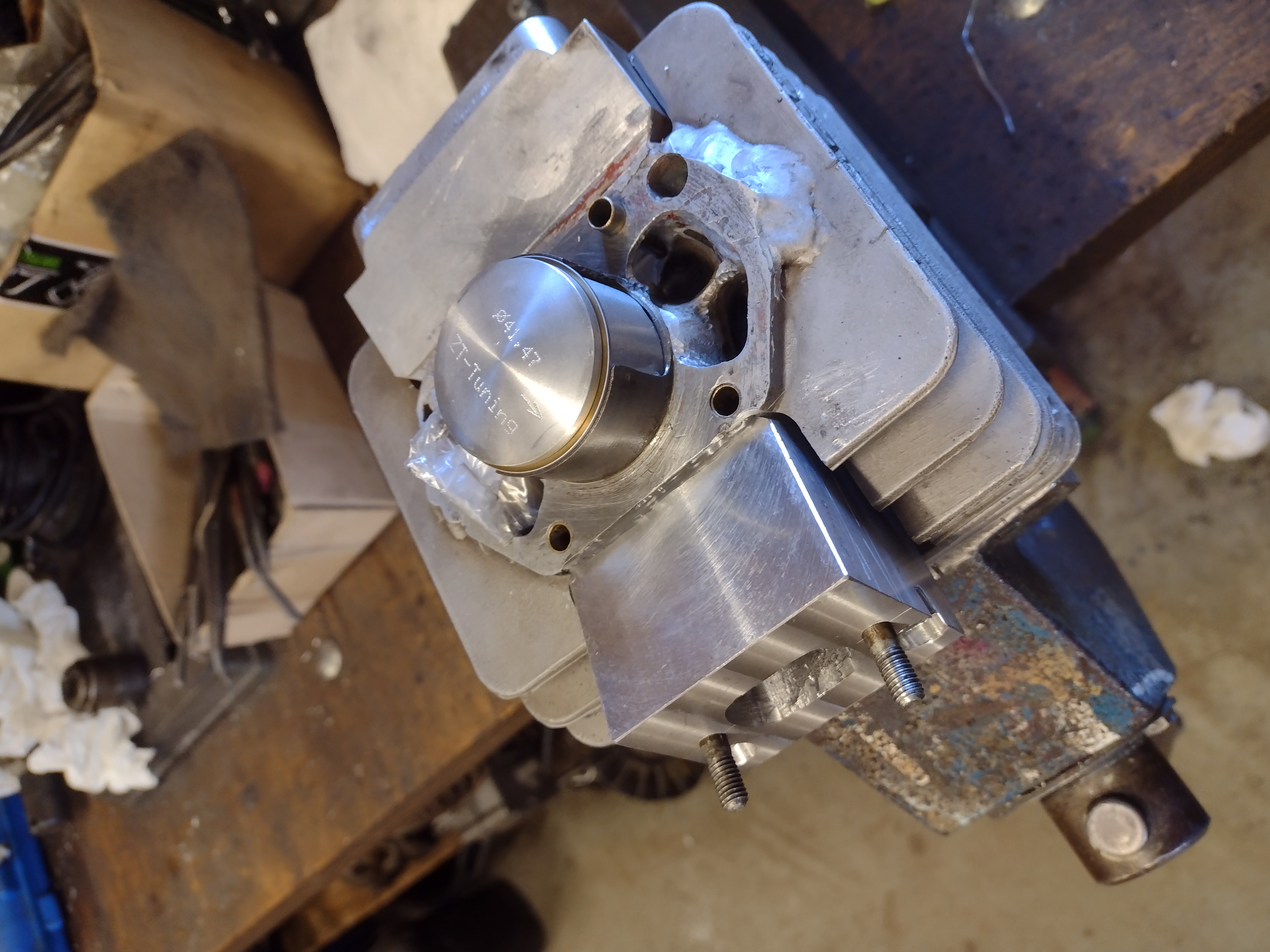

Kurbelwelle wurde maximal abgedreht und mit einem 95mm S50 Pleul versehen. Wir wollen verschiedene Sachen mit der Welle an einem 60ccm Membraner testen.

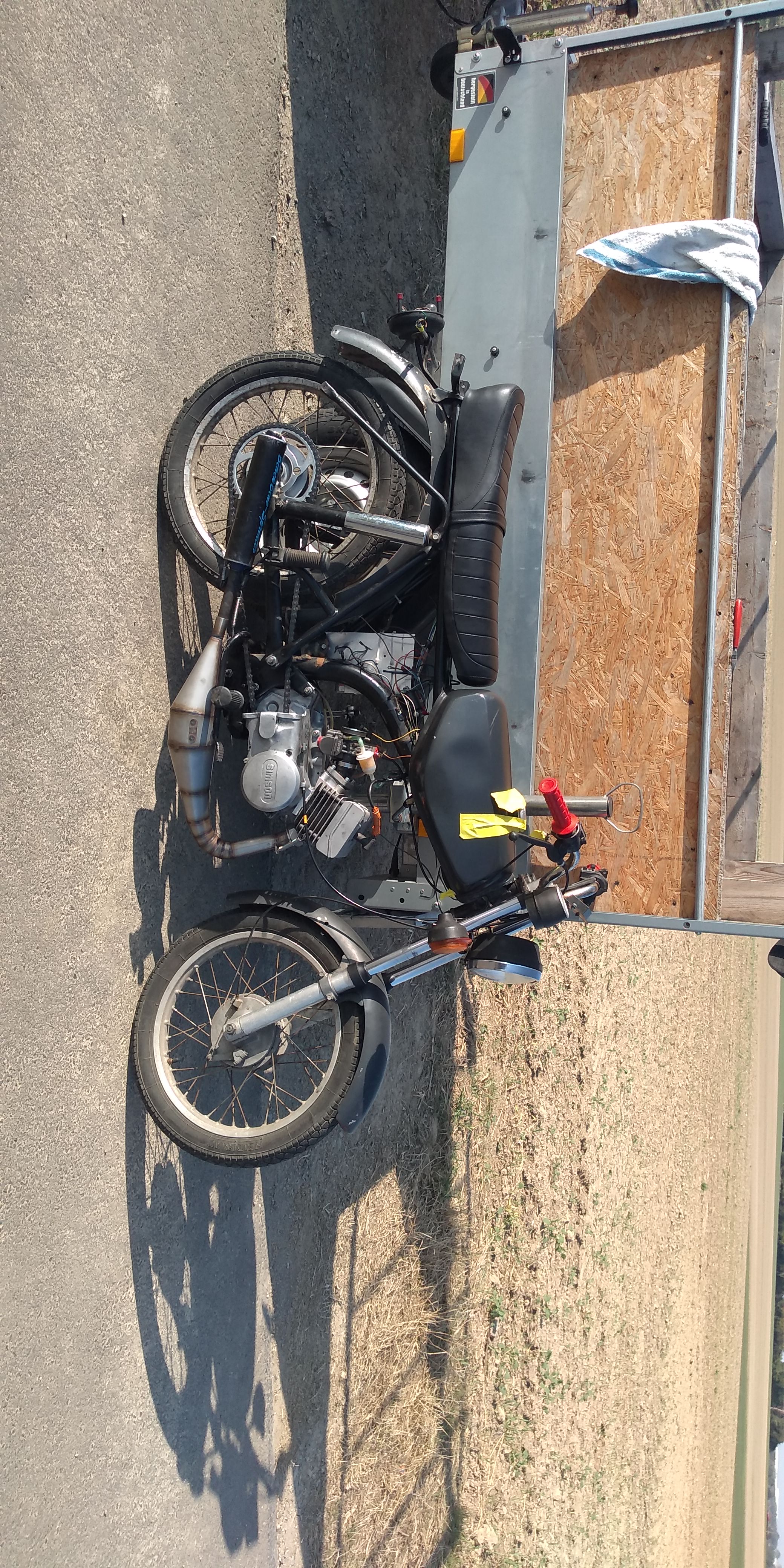

Der Motor wird nie auf die Straße kommen und dient nur zum Test verschiedener Sachen auf dem Prüfstand. Es ist auch nur ein 3 Gang Getriebe verbaut. Gewuchtet wurde grob auf 60%
