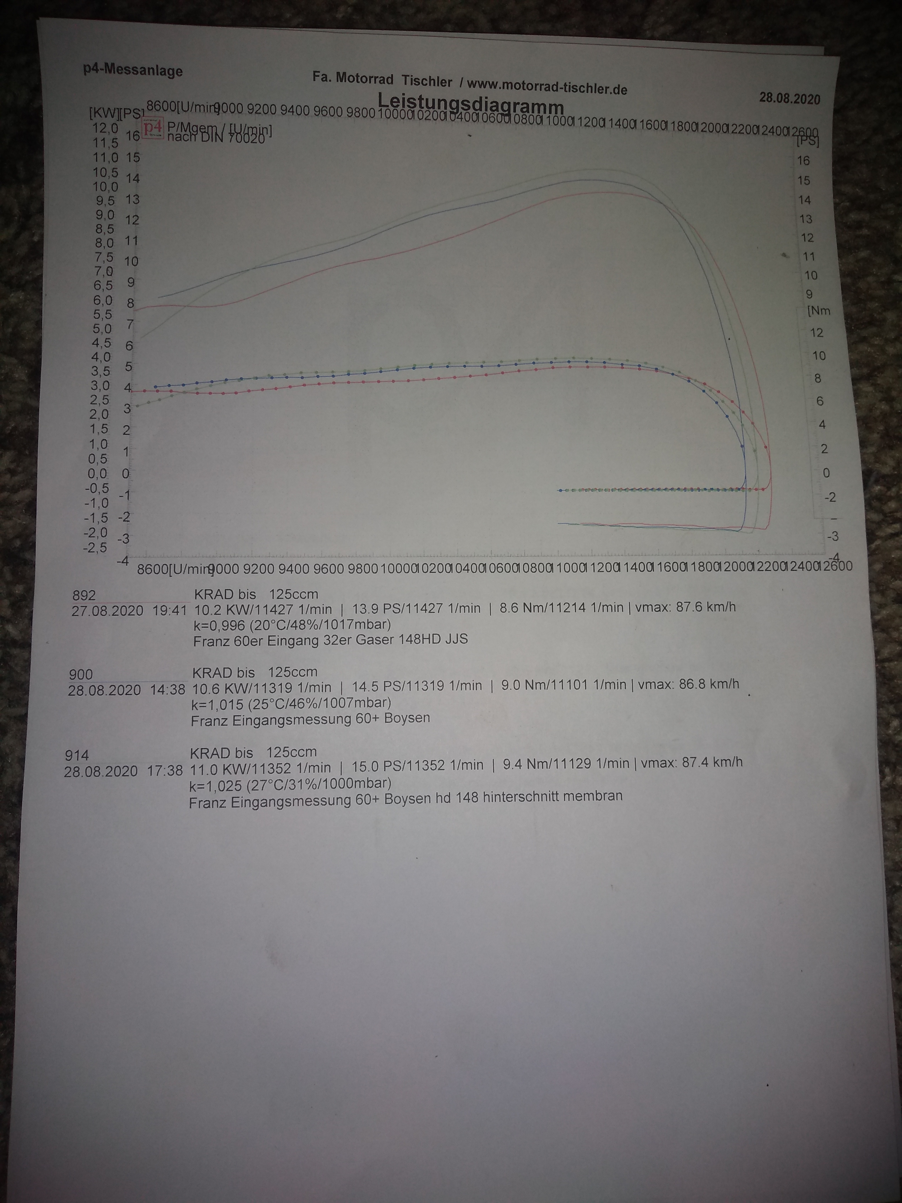

  • Ich melde mich mal wieder zu dem Thema. Wir haben heute einiges probiert und im Vergleich zum letzten Stand 1,1 PS/ 0,8Nm (Hinterrad) mehr gefunden.
    Ziel des heutigen Tests war es die Boysen Ports auszumessen. Alleine diese zwei 8er Löcher brachten 0,6PS und 0,4 Nm (Hinterrad) mehr. Dabei stieg die Leistung über das ganze Band an- vor allem vor der Resonanz stieg das Drehmoment etwas an. Die restliche Leistung fanden wir in der Einlassfläche.
    Wir vermuten, dass bei diesem Zylinder der Flaschenhals erstmal am Einlass zu suchen ist. Jedes mal, wenn wir dem Zylinder mehr Einlassfläche gegeben haben, stieg die Leistung wieder an.
    Trotz alledem ist das Drehmoment des Motors vergleichsweise gering. Im letzten Lauf erreichten wir nur 10,9 Nm an der Kurbelwelle. Aufgefallen ist uns heute noch, dass der Kopf eine sehr hohe Quetschkante und eine geringe Verdichtung aufweist. Ich drehe morgen mal fix 2-3 Probeköpfe die wir dann durchmessen.
    Nachdem der Zylinder geschliffen wurde, macht der überhaupt keine Anzeichen zu klemmen mehr- es ist ein Traum. Auch baut die Leistung bei heißem Motor kaum/nicht ab. Das war für uns schon verwunderlich, weil es ja nur ein luftgekühlter Zylinder ist.
    Das verbaute 3 Gang Getriebe macht aber beim Fahren keinen Spaß. Wenn der Motor das nächste mal geöffnet wird, baue ich definitiv ein 5 Gang ein.
    Hier sind die Diagramme von heute. Von unten nach oben: Eingangsmessung ohne Veränderungen, Boysen Ports rein, weitere Aushölung+ Boysen Ports
    Eine ganz interresante Sache war auch den Auspuff meines Drehschiebers an dem Motor zu testen. Resultat war, dass dieser mit der geringen Verdichtung bis 15,5k min-1 drehte :rockz: Die Leistung stieg dadurch aber nur wenig an, weil das Nennmoment auf 9Nm sank. Zur groben Orientierung werden wir erstmal mit dem Factory Auspuff weiter machen. Es geht ja vorerst nur um Vergleiche, später wird dann ein eigener Ausouff dazu gebaut.

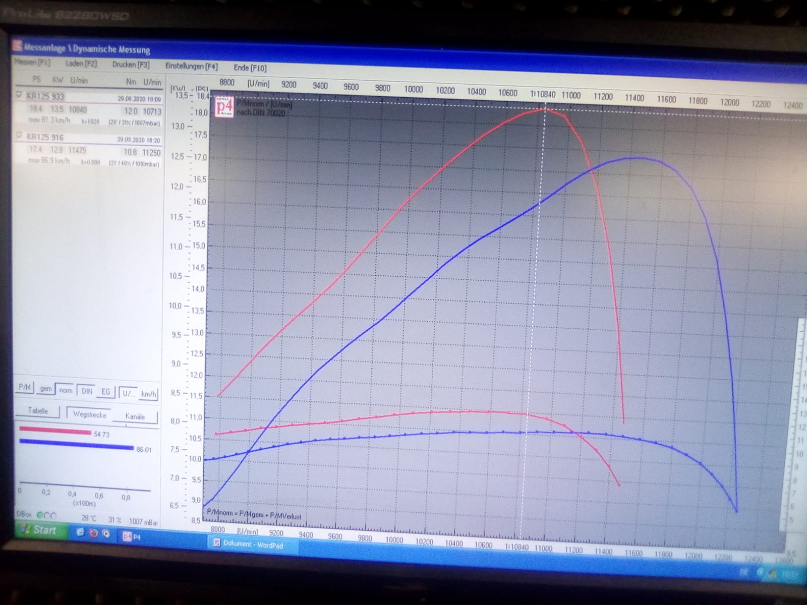

  • Unten Eingangsmessung (blau), danach Verdichtung (rot) erhöht.
    Kann es sein das hier ein Messfehler vorliegt?
    Blaue Kurve 3. Gang und Rote Kurve 2. Gang mit gleichem Übersetzungsverhältnis (also ohne Drehzahlklemme)?
    Das würde für mich den doch recht großen Sprung in der Drehzahl, erreichte Geschwindigkeit und die zurückgelegte Strecke der beiden Kurven erklären.
    Eine so weit voneinander abweichendes Drehzahlband, finde ich für das ändern der Verdichtung von 11,5 auf 13 ungewöhnlich.
  • Wir haben nach diesem Kopf noch weitere getestet, sind dann jedoch zu diesem zurückgekehrt und messen seitdem mit diesem weiter, zu jeder Messreihe wird neu eingemessen, Übersetzung seit jeher unverändert. Ich gebe dir aber Recht, ich hätte den Unterschied auch weniger deutlich erwartet.
  • Das geht doch aber rein rechnerisch gar nicht.
    Es können doch nicht bei einem Versatz von nur 800U/min 20km/h Unterschied sein.
    Das ist nur durch messen in verschieden Gängen möglich.
    Edit:
    Gemessen an der roten Kurve (ende Kurve 11400U/min) müsste dann bei drei weiteren Sprüngen von je 800U/min und ca. 20km/h dann bei 9000U/min 0km/h anliegen.
    Steinigt mich ruhig, wenn ich gerade nen mächtigen Denkfehler habe. :)
    Edit:
    Hier wird keiner gesteinigt- außer Honda oder Chopperfahrer :heuldoch: Da müssten wir uns ja bei dem 3 Gang Getriebe dermaßen verzählt haben mit den Gängen :evil:
    Zu der Geschwindigkeit kann ich sagen, dass diese die letzte (höchste) Geschwindigkeit des Hinterrades war. Das heißt, wenn ich das Gas länger stehen lasse und den Motor weiter überdrehen lasse, wirds automatisch schneller. Das hat nichts mit der Leistungsdrehzahl zu tun.
    Der Kopf mit der höheren Verdichtung hat am Anfang stark geklingelt. Das ging erst mit anderen ZZP wieder weg. Daher habe ich den auch nicht so lange überdrehen lassen.
    Wenn ich im 2. Gang messen würde, denke ich, dass ich keine 70 erreichen würde.
    Die unterschiedliche Wegstrecke ist daran geschuldet, ob die Rolle noch drehte wärend die neue Messung gestartet wurde und wie ich angefahren bin.
