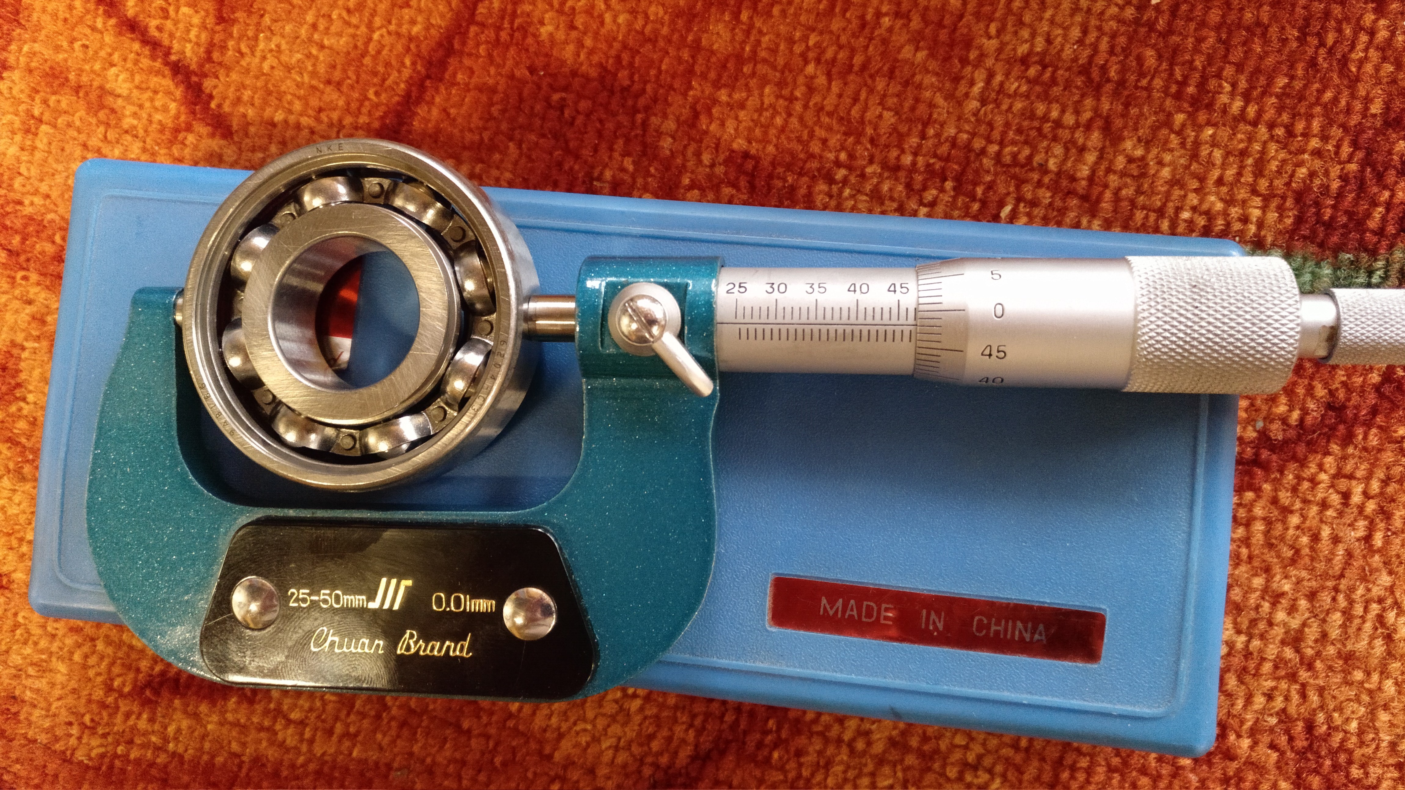

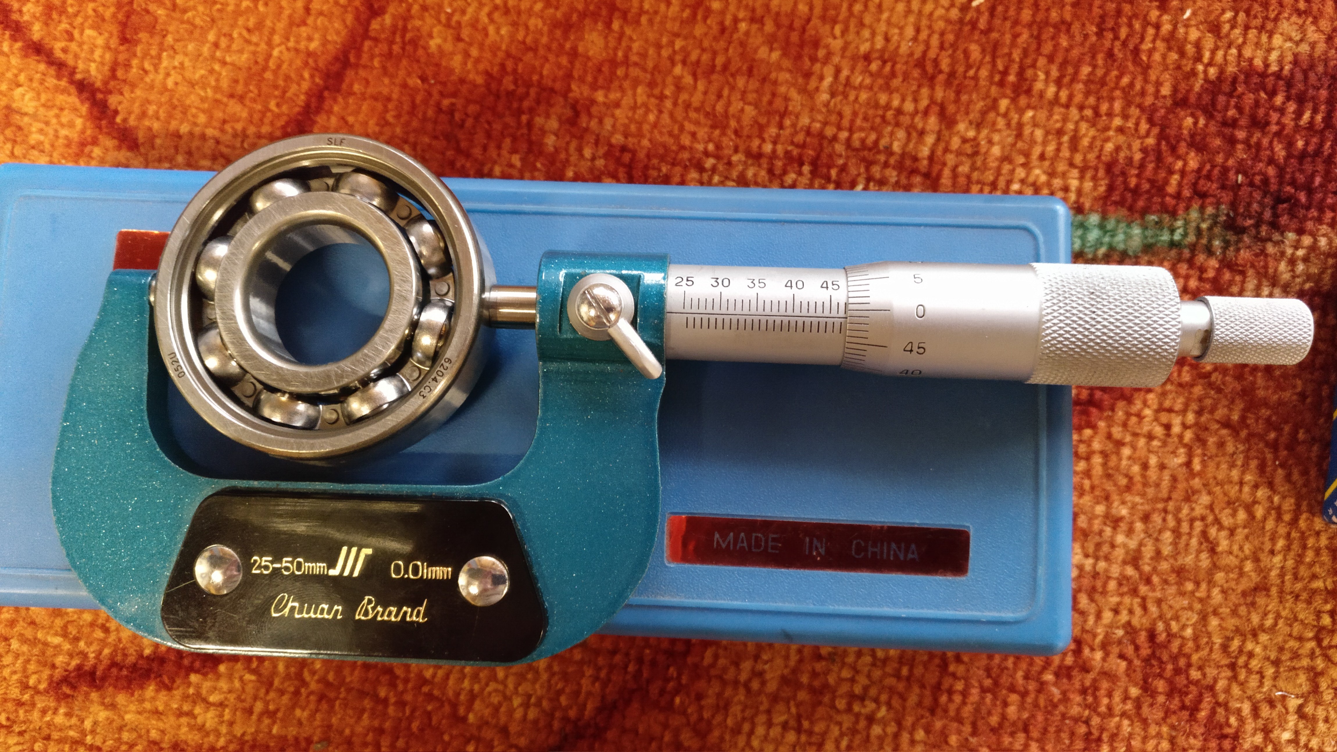

Hab das Gehäuse gerade gemessen, die Lagersitze bewegen sich alle im Bereich 3-4 Hunderstel unter 0. Danach hab ich noch ein paar KW Lager gemessen:
Entschuldigt das Equipment
