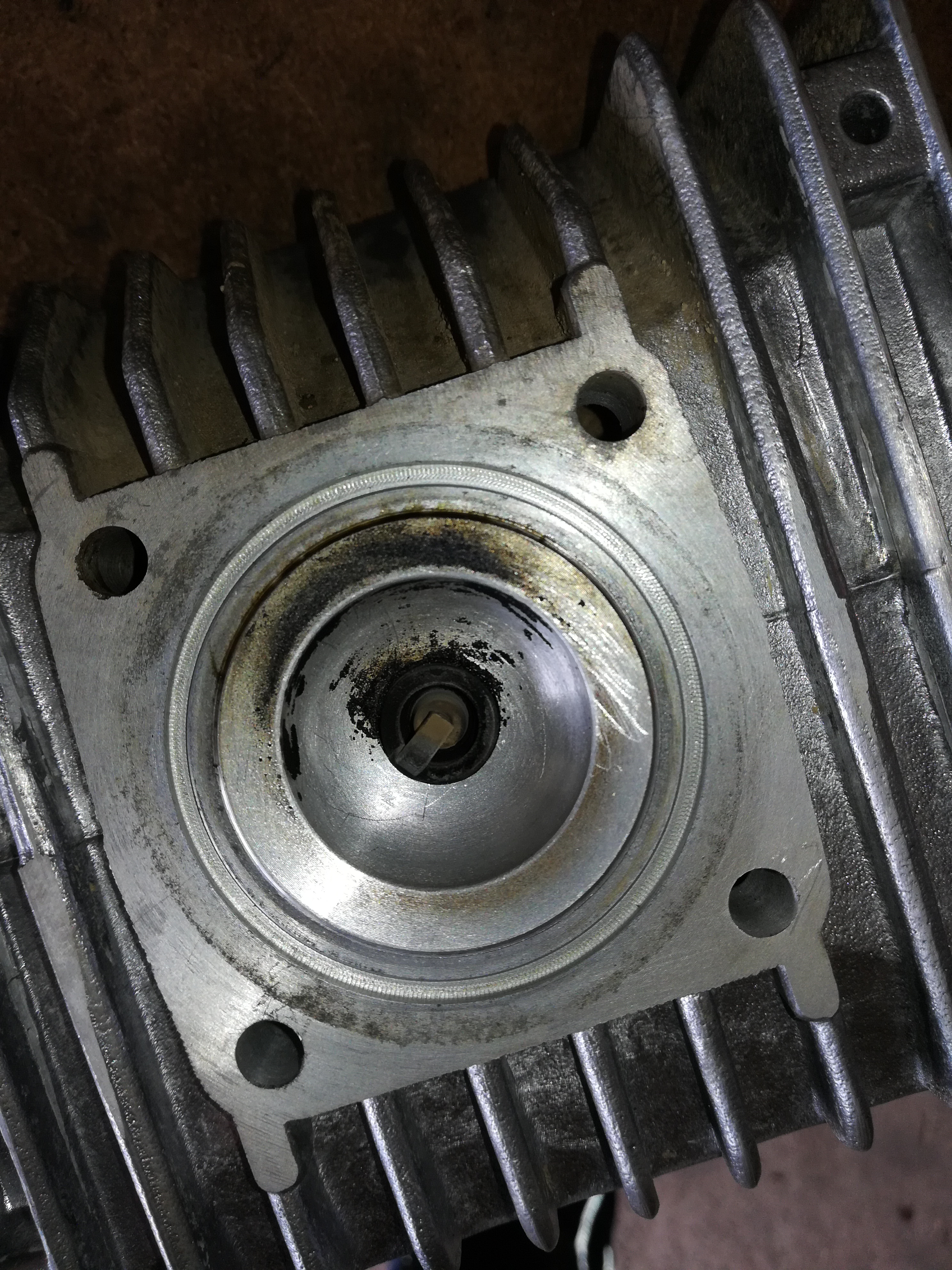

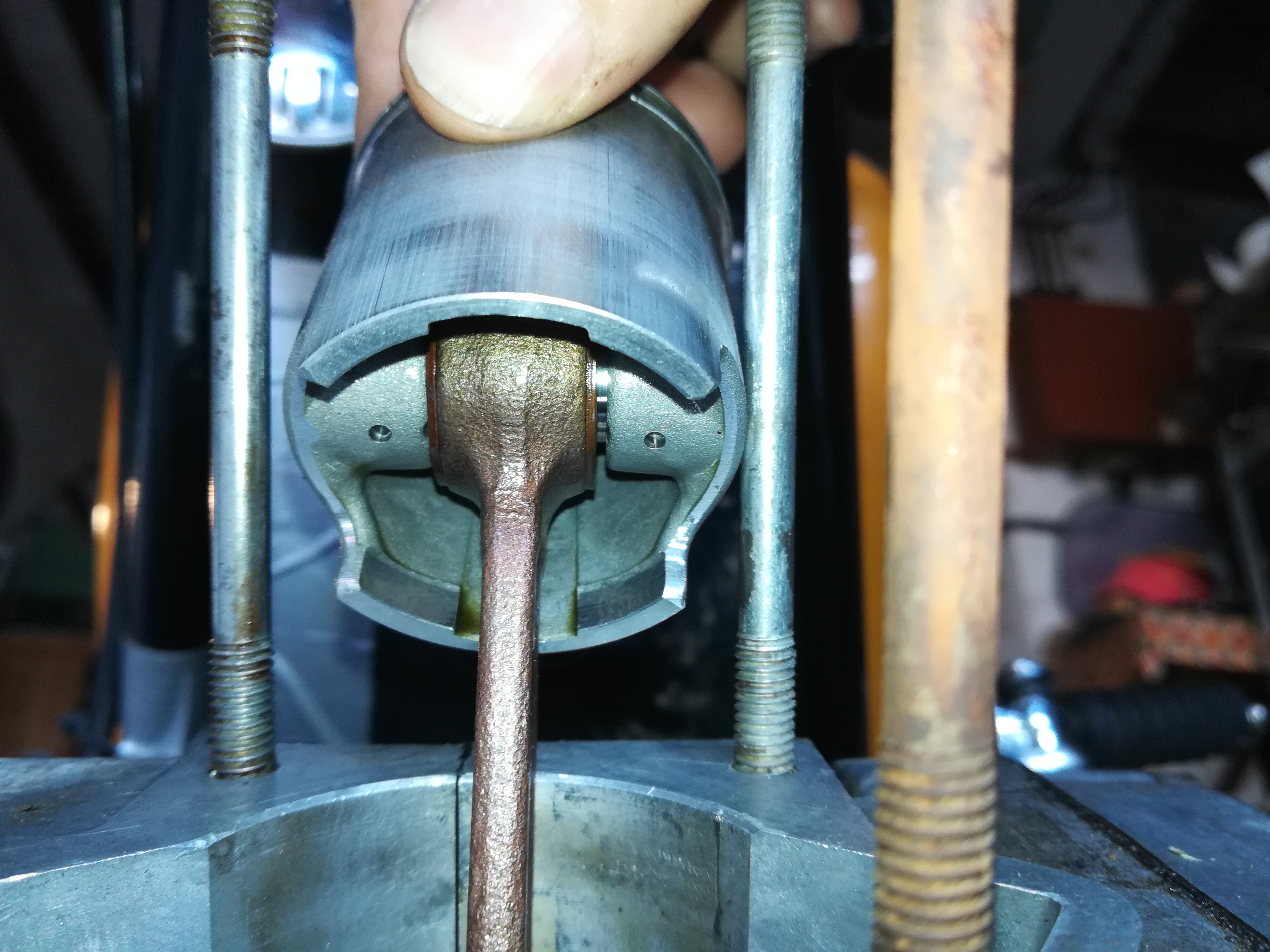

Habe aufgrund des Rasselns meinen Allday mal gezogen:
Was hat sich herausgestellt? Mit 1mm aunlaufscheiben hat der Kolben enorm Spiel auf dem Kolbenbolzen. Man braucht sicherlich die 1,5er Scheiben. Bin zwar so 2000km gefahren, aber gut wird es nicht sein. Mein Pleuel hat ebenfalls 13mm (ZT BB Welle).Habe die 1mm Anlaufscheiben ebenfalls bei nem Almot 60er Kolben getestet und da hatte der Kolben ebenfalls (vermutlich) zu viel Spiel, aber nicht so viel wie beim Allday.

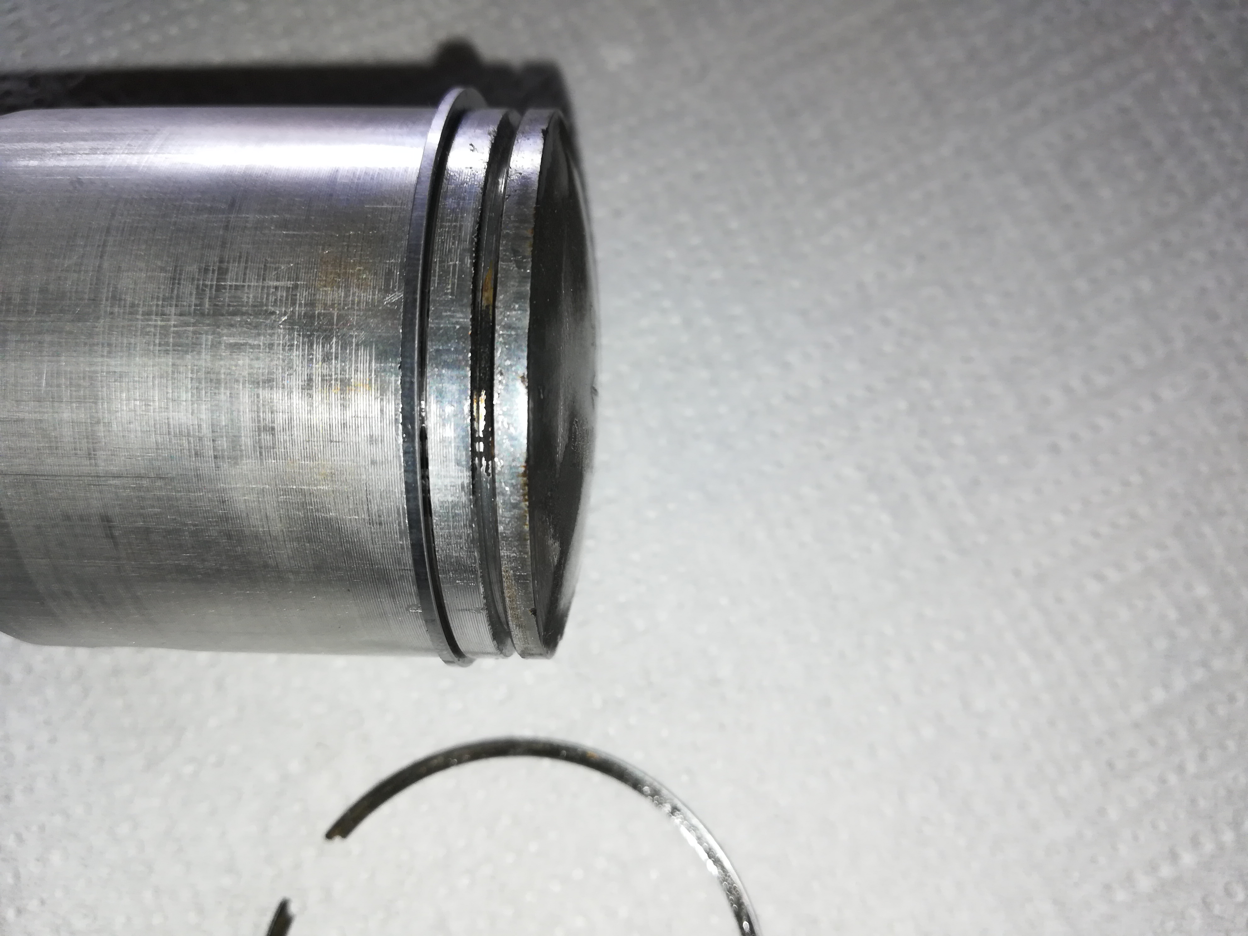

Wie sieht die Druckseite vom Kolben aus?
Wie sieht die Druckseite vom Kolben aus?Meinst du mit Druckseite die Seite Vom Einlass oder vom Auslass?
LG
Einlass...
Einlass...
Mach ich später mal paar Fotos und stelle sie anschließend hier rein.
Diese Spuren sehen auf dem Bild schlimmer aus, als sie in Wirklichkeit sind. Sind nur sichtbar und nicht spürbar.
Außerdem habe ich gesehen, dass in der oberen Ringnut Ruß den Kolbenring etwas "blockiert".

Also mal objektiv betrachtet sieht der Kolben nach der kurzen Laufleistung nicht gut aus.
Die einzelnen Verschleißstellen kann man gut erkennen, überall wo die Drehriefen nicht mehr sichtbar sind hat der Kolben am Zylinder gerieben.
Sehr untypisch ist der Verschleiß in der Ringzone auf der Druckseite, denn dort gibt es in der Regel gar keinen Verschleiß. Das ist vermutlich der Verkokung in der Laufbuchse im Bereich des Auslasses geschuldet, die den Kolben in OT nach hinten drückt und dann zum Verschleiß führt oder mangelt es dem Kolben sogar an Konizität, dafür ist jedoch der Verschleiß auf der Gegendruckseite zu gering, was hier wieder für die Verkokung spricht.
Der Verschleiß druckseitig im Schaftbereich (Einlass), ist zwar typisch aber für die geringe Laufleistung viel zu viel. Entweder war das Einbauspiel zu groß und der Kolben kippt dadurch zu stark oder der Ölfilm war nicht druckbeständig genug. Bei dem 710er Öl kann man jedoch zweiteres nicht ausschließen.
Der Verschleiß auf der Gegendruckseite im Bereich der Ringzone ist ebenfalls untypisch und zeugt von einem Betrieb kurz vorm Klemmen. Hier könnte man tatsächlich auf zu wenig Konizität schließen weil auch die Druckseite hier einen Verschleiß aufweist. Der Verschleiß am Feuersteg ist vermutlich wieder auf die Verkokung im Zylinder zurückzuführen.
Der druckseitige Verschleiß am Kolbenschaft ist jedoch so weit fortgeschritten, was vermutlich auch die Geräusche verursacht, dass es ratsam ist den Zylinder zu vermessen, insofern kein Maß drauf steht und diesen mit einem neuen Kolben zu paaren.
Denn der Betrieb mit einem verschlissenen Kloben beschleunigt erheblich den Verschleiß des Zylinders, weil der Kolben immer stärker kippt und dadurch das Öl in der Abwärtsbewegung von der Laufbahn abstreift. Dazu hat ein neuwertiger Kolben am Schaftende eine Einziehung von ca. 1/100, damit der Schaft auf dem Ölfilm aufgleiten kann. Diese Einziehung ist jedoch jetzt schon nicht mehr vorhanden und somit kann kein Ölfilm ausgebildet werden, was den Verschleiß beider Reibpartner enorm beschleunigt.
Spaßeshalber kannst du den Ringstoß beider Ringe noch einmal prüfen aber wenn man den Urzustand nicht kennt sagt das auch nur wenig aus.
@ Rainer Man sollte dabei wissen, dass der Kolben in der Abwärtsbewegung (Arbeitstakt) durch die Triangulation im Kurbeltrieb mit einer nicht unerheblichen Kraft gegen die Einlassseitige Zylinderwand gedrückt wird, daher spricht man hier auch von der Druckseite. Hier ist die Tragfähigkeit des Ölfilms der alles entscheidende Faktor, an dieser Stelle ist daher auch der größte Verschleiß im Zylinder zu finden. Ungünstigerweise ist in dem Moment des hohen Drucks auch noch die Kolbengeschwindigkeit am größten (90° KW = v max.). Hier fällt also alles ungünstig zusammen, ein kleiner Trost bleibt, die Temperatur von Zylinder und Kolben (ca. 140°C) sind hier nicht all so groß, was der Betriebsviskosität des Öles entgegenkommt.
Wenn du dir den Spaß an dem Zylinder noch eine Weile erhalten willst, führt kein Weg an einem neuen Kolben vorbei, dass richtige Öl für den neuen Kolben hast du ja schon im Regal stehen.

Also mal objektiv betrachtet sieht der Kolben nach der kurzen Laufleistung nicht gut aus.Die einzelnen Verschleißstellen kann man gut erkennen, überall wo die Drehriefen nicht mehr sichtbar sind hat der Kolben am Zylinder gerieben.
