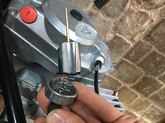

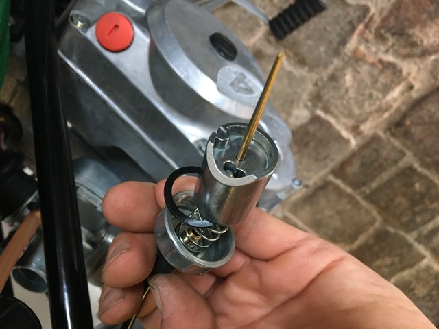

Bitte ein Bild vom Gasschieber.
Der ZT 21N1-11 wurde verkauft und durch den RFVK21CS ersetzt. Kein Bild mehr von Gasschieber vorhanden.
Kann der Gasschieber Ursache für das Problem sein?Update: ich werde hier noch verrückt, mit dem Problem. Ich bekomme das Überfetten einfach nicht in den Griff

Gasschieber bearbeiten kann in der Tat die Lösung bringen. Leider kann ich vor nächster Woche dazu keine Bilder machen.
Das klingt auf jeden Fall interessant. So viel Zeit haben wir denke ich noch 😊.
Gasschieber bearbeiten kann in der Tat die Lösung bringen. Leider kann ich vor nächster Woche dazu keine Bilder machen.Ich habe dir einmal 2 Bilder von meinem angehangen. Vielleicht sagt dir das schon etwas.
zumindest ich sehe da keinen Unterschied. Kannst du bitte noch etwas dazu schreiben?
VG
C.Wiggum -
Es geht um den Winkel des Cutaway.

Je kleiner der Schieberausschnitt desto "fetter" is der Schieber und umgekehrt . Du müßtest deinen demnach einen größeren Cutaway verpassen wenn er überfettet ,soweit zur Theorie . -
