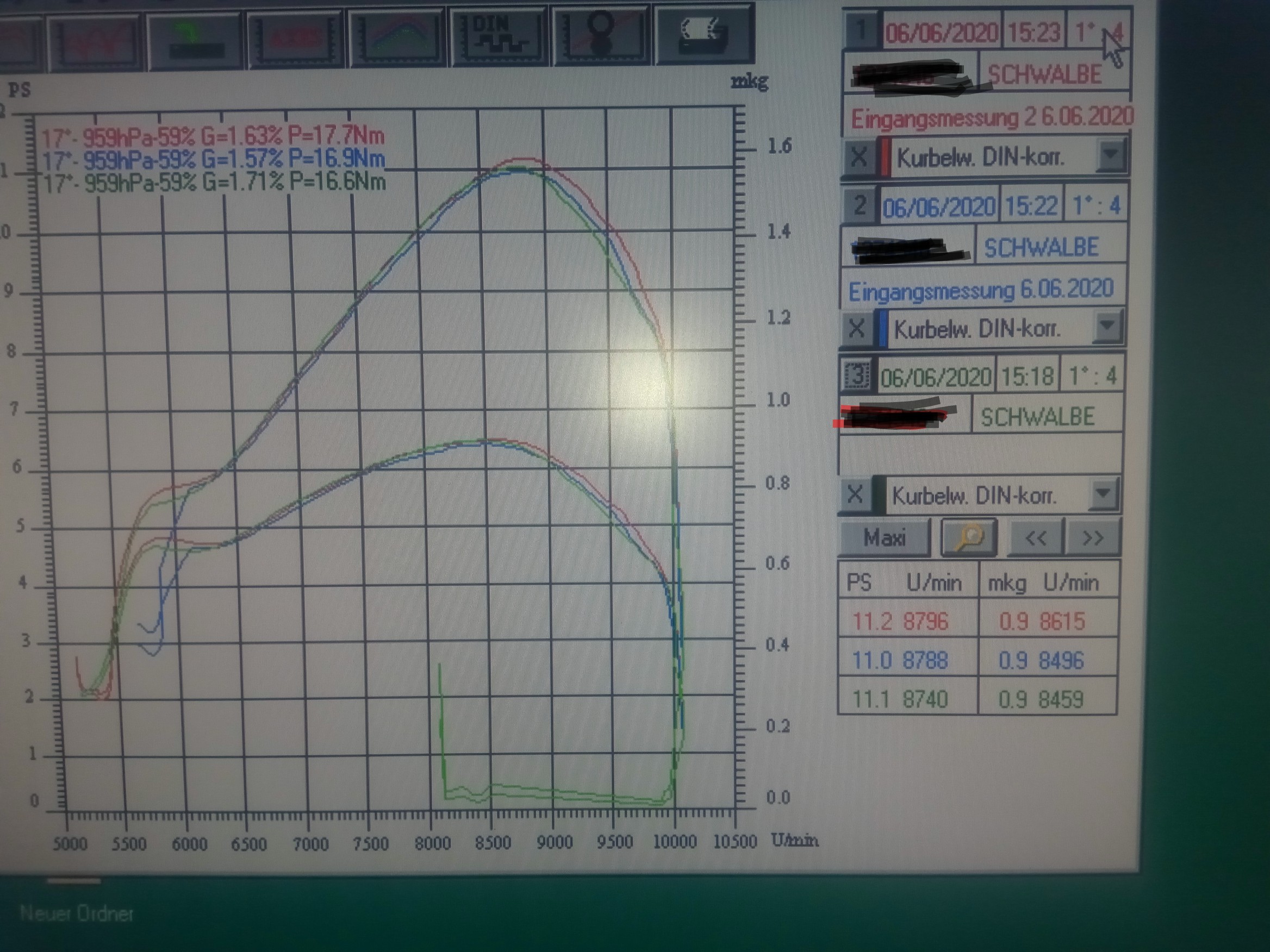

Nein, habe keinen Eigenbau, ZT hat auch P4 Prüfstand, die Letzten Zylinder mit ZT Komponenten hatten immer die angegebene Leistung, teils auch etwas mehr, ZT60N Stage 2 mit AOA 3 ist mit 11 PS angegeben, hatte 3 Läufe hintereinander, waren 11,0 +11,1 +11,2 PS Leistung, hab aber auch 2 BB95 mit ZT Setup, die bringen Ihre 25PS nicht mit angegebenen komponenten, die haben aber die 25PS auch nicht erbracht mit den Komponenten von anderen Tunern die gesagt haben das Ihr Reso da besser geht und die Leistung bringt.
sogar auf die schnelle das Diagramm dazu gefunden, der war in einer Schwalbe verbaut mit angesteckten Luftfilter hintern Vergaser was man noch optimieren könnte.

Naja, nen P4 Diagramm ist das schonmal nicht, wenn dann wäre auch die Radleistung interessant, setze dafür dann 12,5, max 15% realistischen Verlust an und du weißt bescheid. Bei den Eigenbaugeschichten weiß keiner wie da mit den Eingaben getrickst wird, und wenn der bei 11 PD Motorleistung 3 PS Verlust ausweist weißt du auch bescheid.

Was für nen lustiger Prüfstand soll das jetzt sein, sowas wo man Trägheitsmoment und am besten noch Stirnfläche etc solange anpasst. Kann bis die ausgegebenen Werte angenehm erscheinen?
Zeig mal bitte die Radleistungskurven zu den Motorkurven, dann weiß man Bescheid.
Ich messe nach DIN auf einem Fuchs Prüfstand, da lässt sich nix verstellen dran,
die Radleistungskurve dazu interessieren auch nicht wirklich, eure Spielereien mit Prüfstandsmoped bauen um dann mit wenig verlusten nur die Hinterradleistung anzugeben könnt ihr gerne machen, ist für mich nicht vergleichbar, da kann man auch würfeln.
ansonsten seh ich ja immer wieder was angebliche 85er mit "ehrlichen 15PS" am Hinterrad vom Privattuner bei mir leisten, der schlechteste hatte 11,1 am Motor. Traurig, aber mir Wurst bin hier raus.
