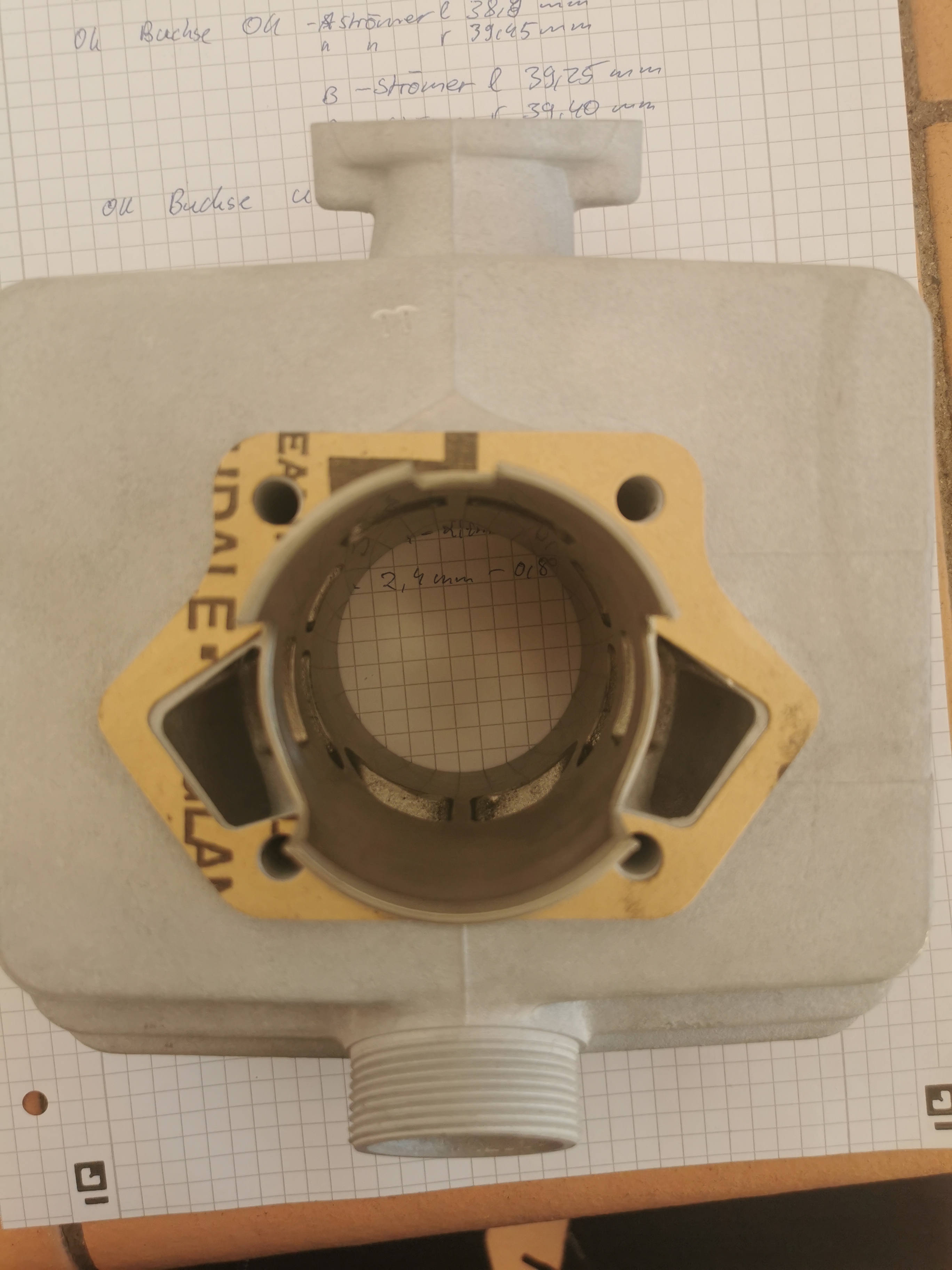

  • Von der Basis sind die schon ok, aber da kommen sicher noch einige weitere Sachen auf dich zu das kann ich dir versprechen. Ich habe alleine damals im Rohzustand knapp 6h gebraucht um den Zylinder überhaupt erstmal montieren zu können. Stehbolzenabstände haben nicht gepasst ( musste ich aufbohren ) Buchse steht zu tief, bei mir waren es 26mm ( abflexen nötig ) Zylinderkopf hab ich gar nicht verbaut und gleich ein neuen gedreht mit einer ordentlichen Kugel wie üblich. Kolbenringstoß ist seitlich versetzt keine Ahnung warum! Original liegen gefühlt 9-10PS an mit Seriennahen Auspuff. Also ein Reso LT90 ziehst damit definitiv nicht ab. Danach aufwendig alle Flächen und Steuerzeiten angepasst, Einlass auf 24mm gebracht und 24er Mikuni mit DR SP verbaut. Dann geht er schon halbwegs.

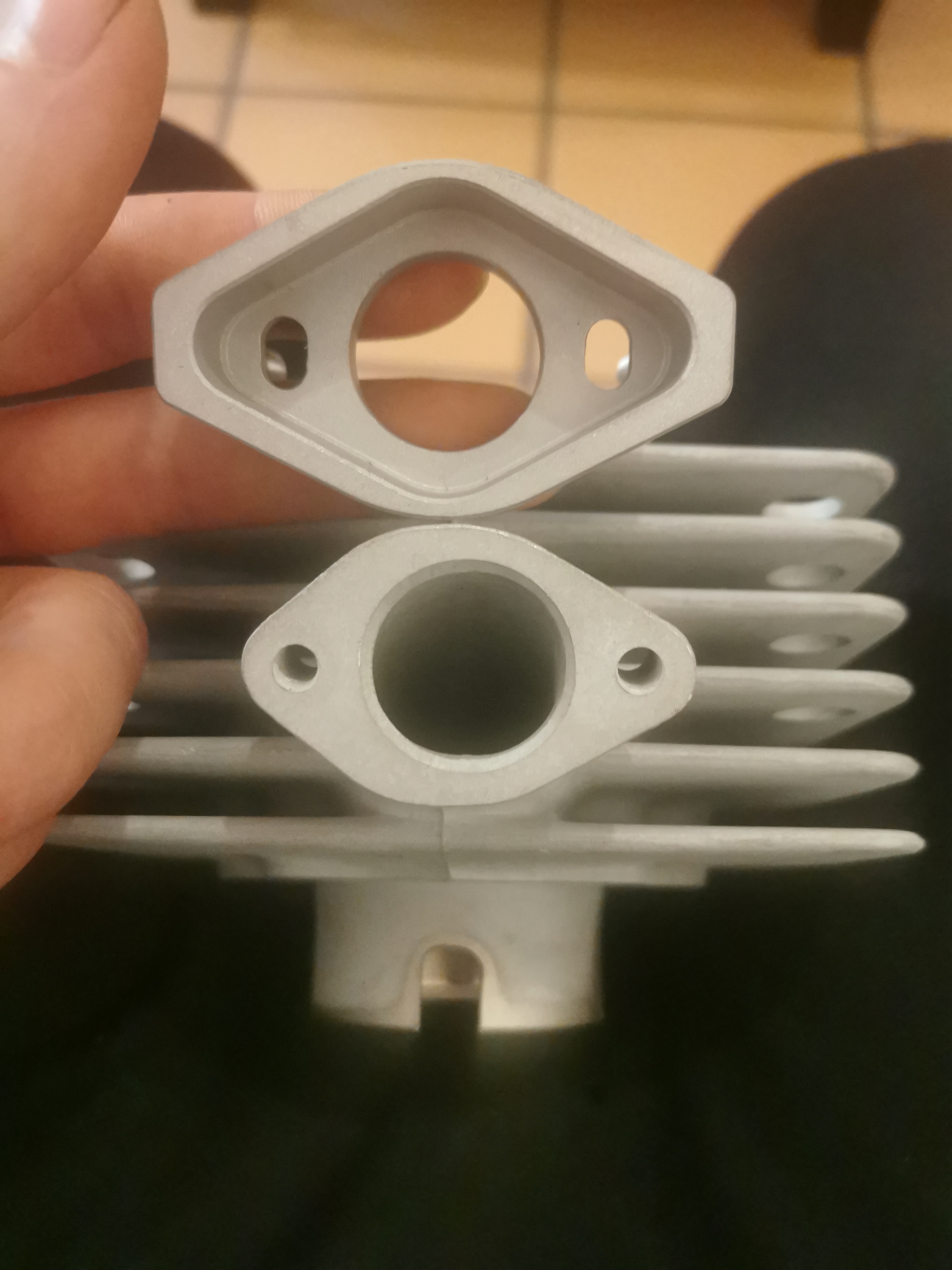

  • Dass der Einlassstutzen so schief ist, ist wirklich Mist. Wie viel Durchmesser hat denn der Einlasskanal? Gibt es das Fleisch rings rum her auf 24mm Durchlass auszufräsen, wie bei den ZT N Zylindern?
    24 bekommt man da rein, die Senkung hat einen Aussendurchmesser von 24mm.

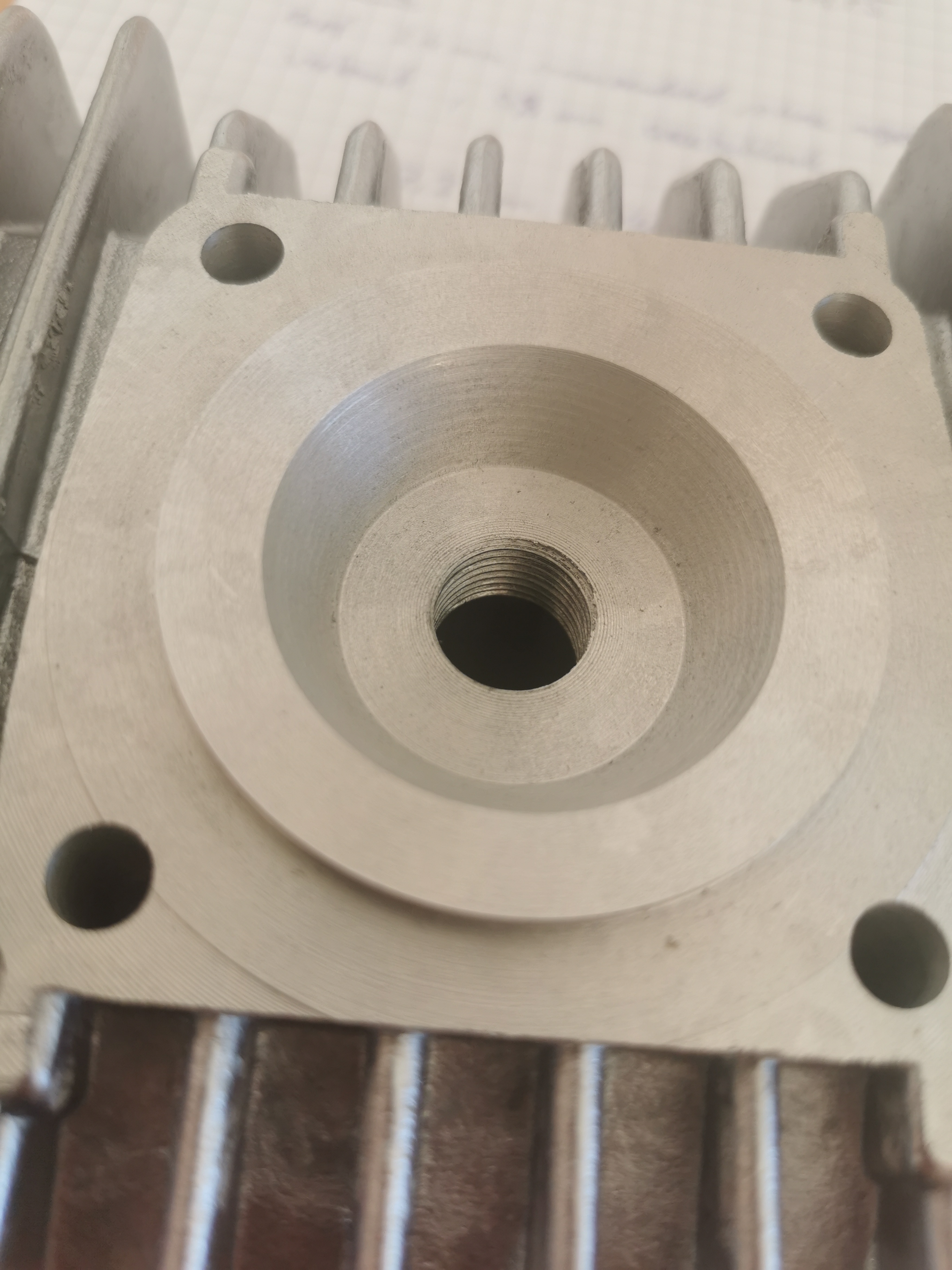

    Der Zylinderkopf wird selbstverständlich nicht verbaut, der gefällt mir nämlich überhaupt nicht.

    Sorry einige Dinge kann ich nicht nachvollziehen. Wir haben schon zig Zylinder montiert aber die Stehbolzen mussten dabei noch NIE nachgearbeitet werden, ebenso das Buchsenmaß. Das muss nur gemacht werden wenn das Gehäuse schon vorab auf einen anderen Zylinder gefräst wurde (nicht tief genug) und seitlich eventuell minimal versetzt denn die Stehbolzenbohrungen sind wirklich eng gehalten (6,5mm anstatt 7mm) und setzen ein genau passendes Gehäuse voraus. Daher bitte UNBEDINGT das Gehäuse erst NACH ERHALT unseres Zylinders und Montageanleitung bearbeiten oder bearbeiten lassen, nicht vorab nach Pauschalangaben.
