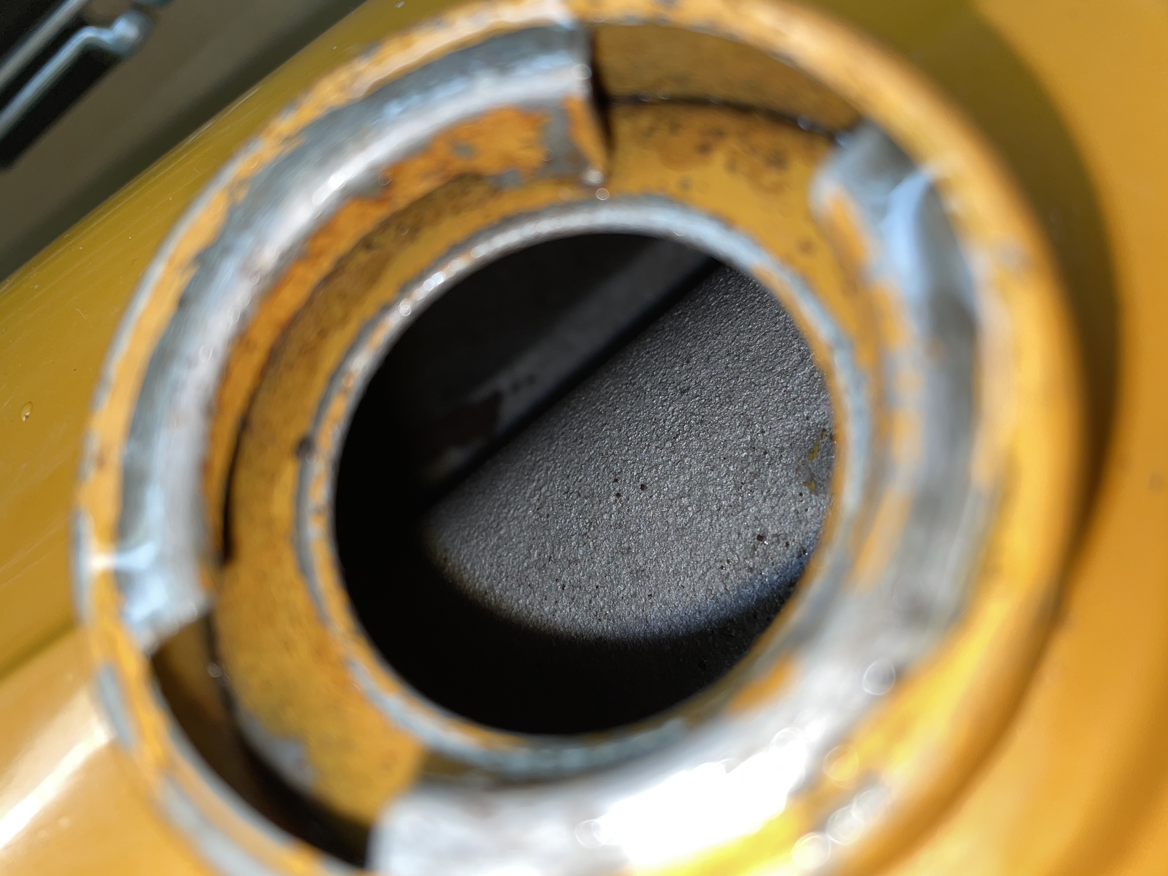

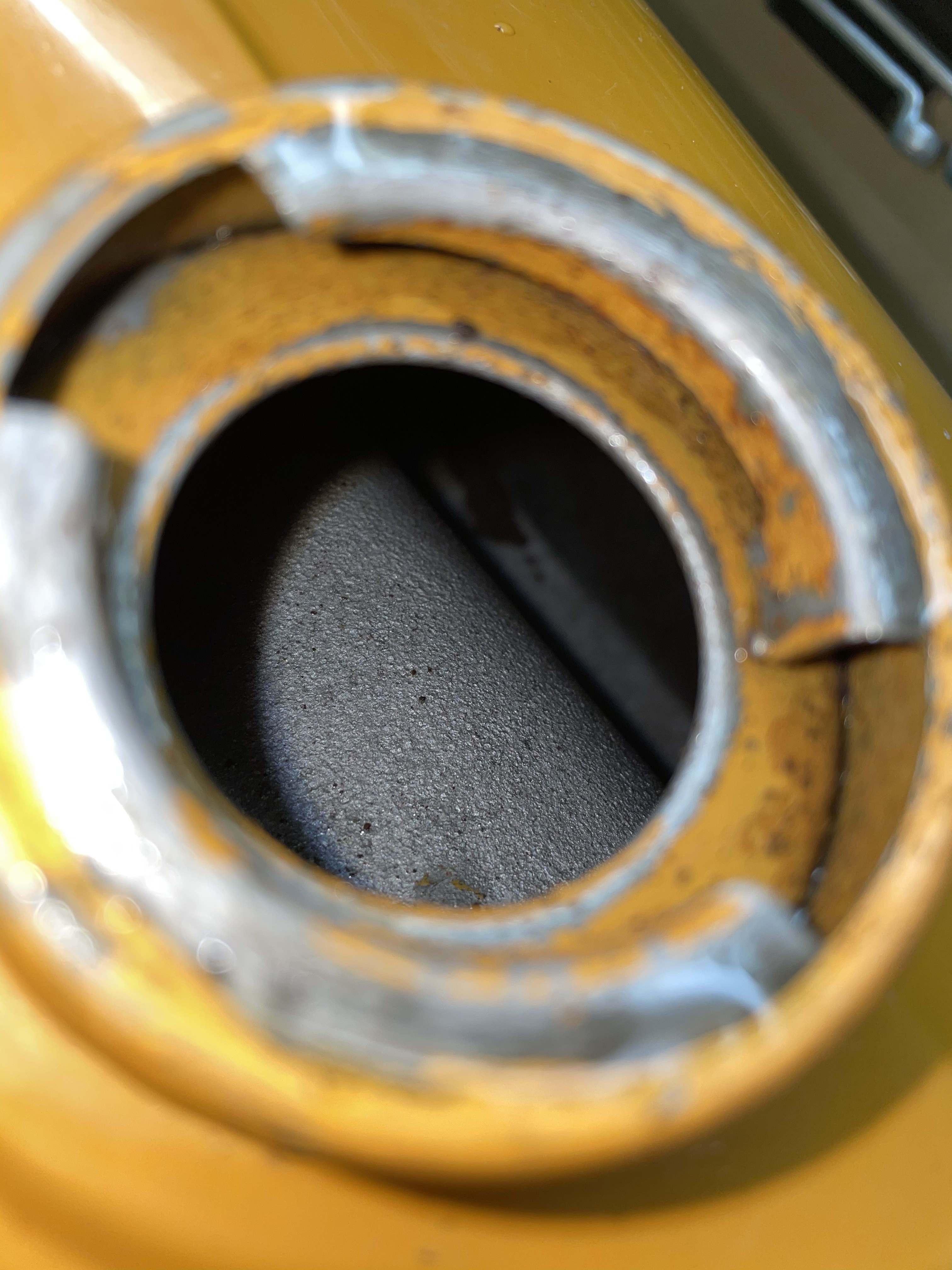

    Ich habe von meiner Oma eine schöne s51 bekommen und bin gerade dabei sie aufzupäppeln. Angefangen habe ich vor 2 Wochen mit der Entrostung vom Tank. Ich habe es wie beschrieben in sämtlichen Foren mit Citronensäure gemacht und in Nachgang mit Phosphorsäure versiegelt. Der Tank sah Blitze blank aus. Nun hab ich den Tank eine Woche circa leer stehen lassen und er sieht wieder so aus😕 wieso ist das so ?
    Ich danke im Voraus schonmal für Antworten:)
    Bleibt gesund!
    Das zweite Foto ist der Tank nach Entrostung (komplett sauber) , das erste circa.1-1 1/2 Wochen machen Entrostung (alles wieder voller Rost).
  • Der Tank muss nach dem Entrosten gleich befüllt werden oder mit Spiritus und danach mit Öl ausgeschwenkt werden.
    Die Reste vom Wasser und der Säure lassen den Tank gleich wieder rosten und das sogar noch viel schneller.
    Dir auch danke für die schnelle Antwort, dann weiß ich jetzt Bescheid.
    Beste Grüße!
