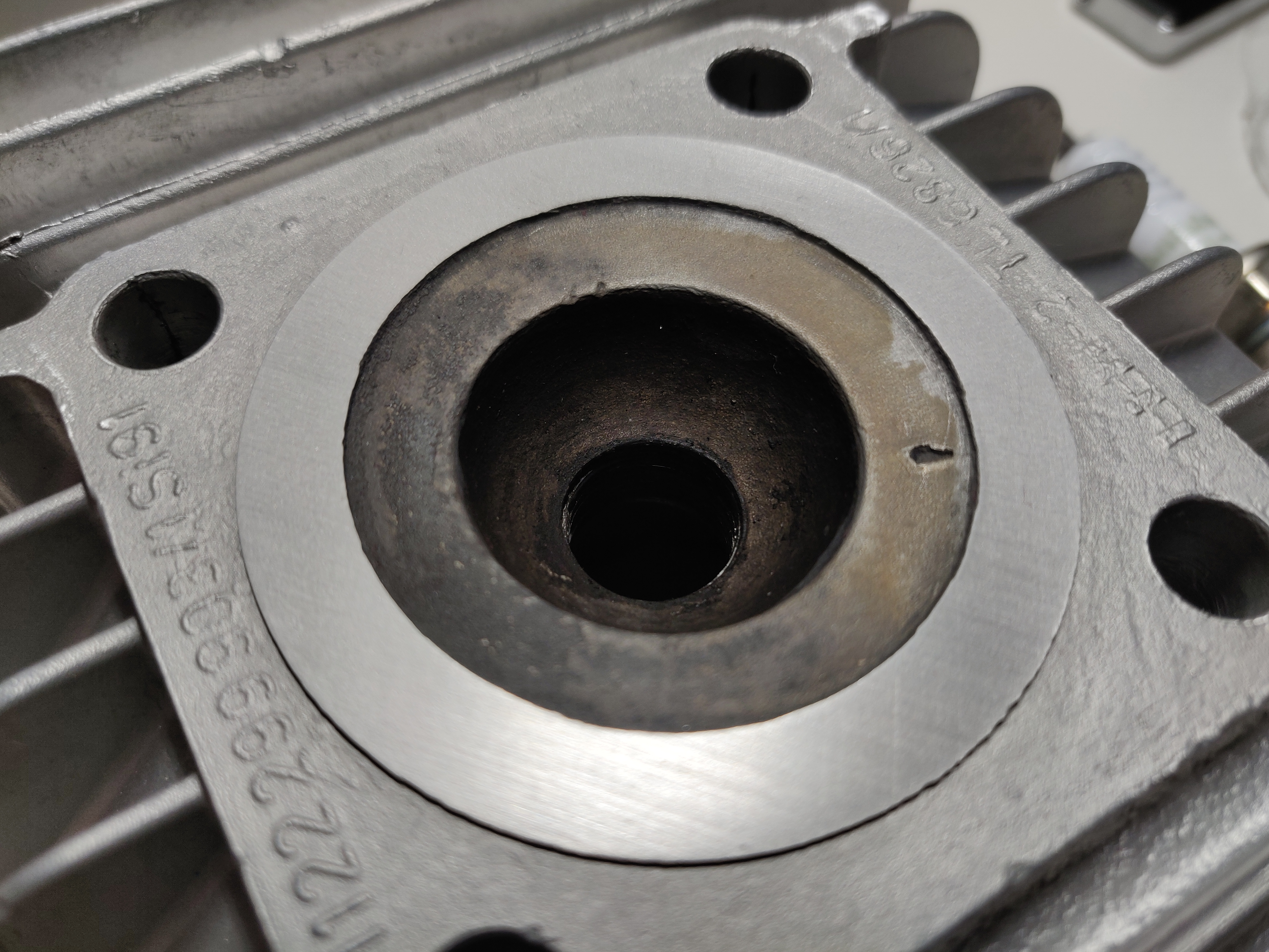

Ich habe (denke ich) noch einen original DDR Zylinderkopf. Leider mit kleinem Einschlag auf Kopf und Zylinder. Da muss wohl mal ein Steinchen den Weg in den Zylinder gefunden haben.
Hallo!
Wenn du diesen Originalkopf mit verwenden möchtest (und besonders wenn ich mir deine Anforderungen auf Seite 1 durchlese) ist unser Sportzylinder S51 zahm genau das was du suchst- der ist für diesen Serienkopf gemacht und wird deinen Motor speziell im Bereich 50-65km/h kräftiger machen.
MfG RZT

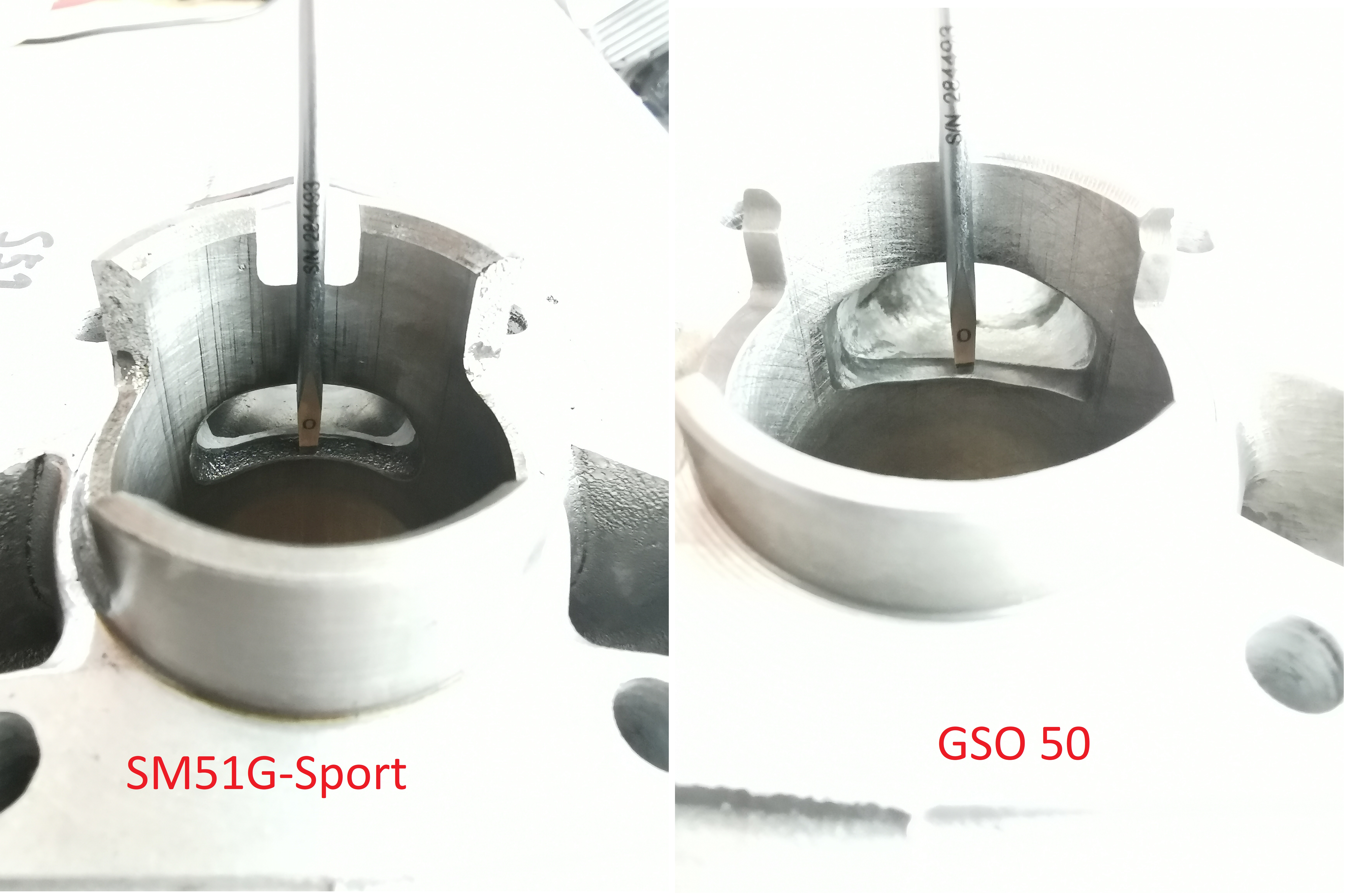

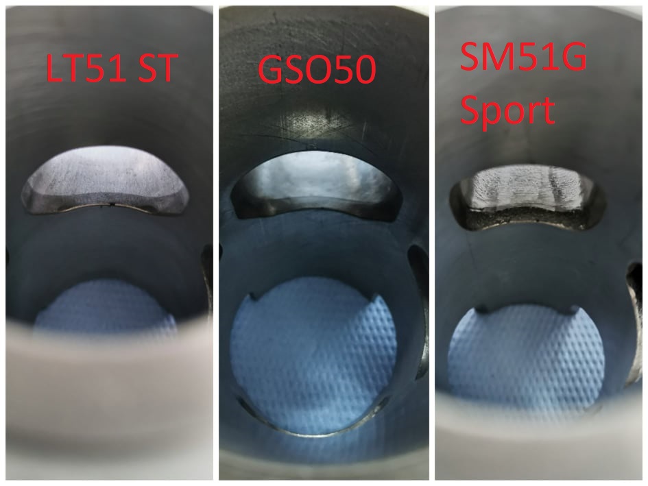

Unsere Zylinder SM51G optimiert, ist ein Rohzylinder was entgratet ist, hier wird die Steuerung ggü dem Rohzylinder nicht bewusst angehoben, nur so viel was das Entgraten erfordert, und das ist sehr wenig:
https://www.sachsenmoped.de/zylinder-zylin…oe-38-00/50ccm3
Und der SM51G Sport, was hier ggü dem JW und LT Zylinder extrem minimalistisch bearbeitet wird (ich füge ein Foto vom Auspuffkanal als Vergleich ein):

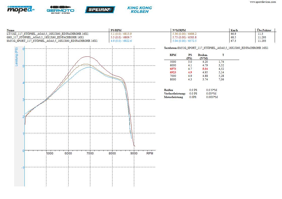

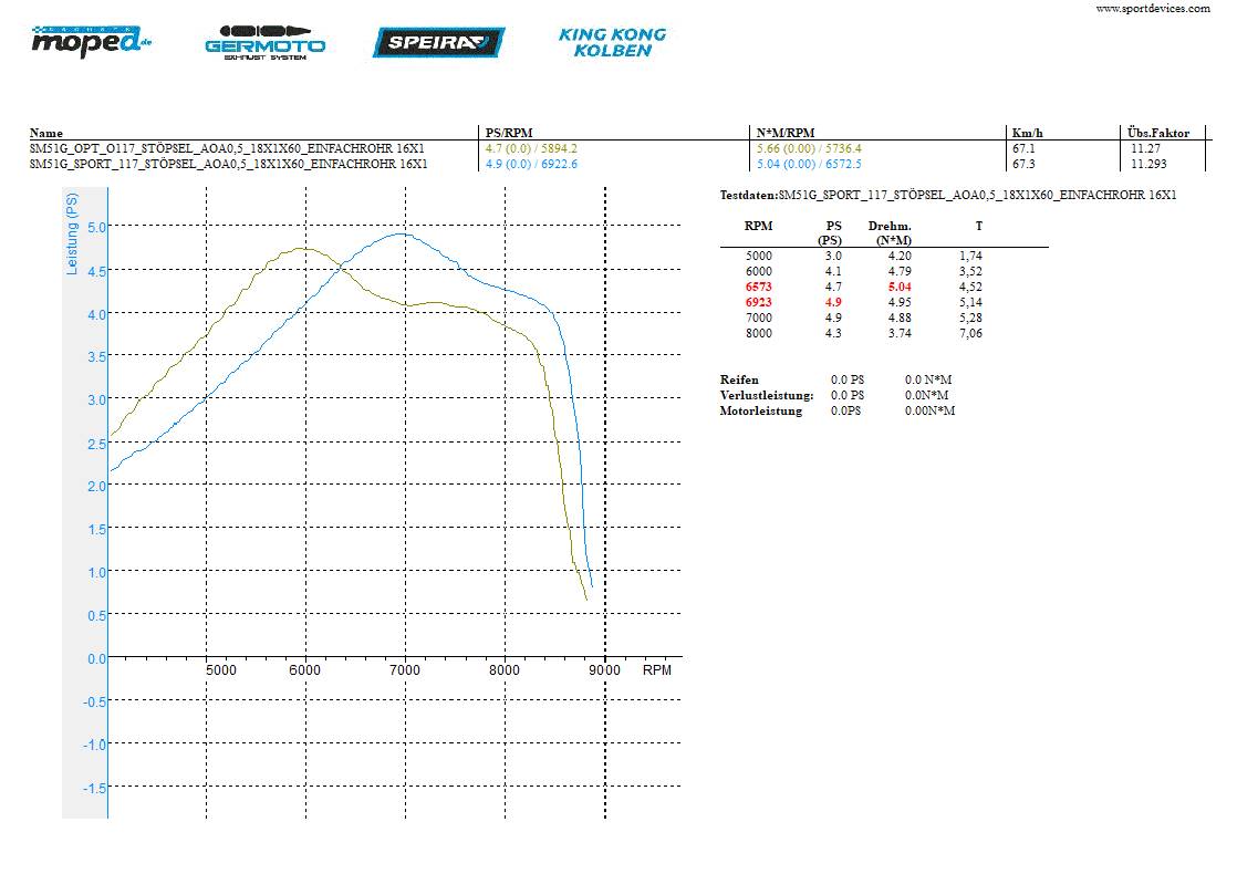

Vergleich zwischen unsere optimierte (entgrateter Rohzylinder) und Sport (minimaltuning). Bild: 1_SM51G Opt+Sport
Mit AOA0,5 Krümmer (26mm Innendurchmesser) und 380mm original Krümmerlänge.
Da ist ein sehr einfaches Zylinder effektiv also sogar besser, da du fast die gleiche Leistung früher anliegen hast. Der Zylinder fährt schon sehr traktormäßig!
Solltest du also bei der originalen Kürmmerlänge bleiben, kannst dir ein einfachere Zylinder nehmen.

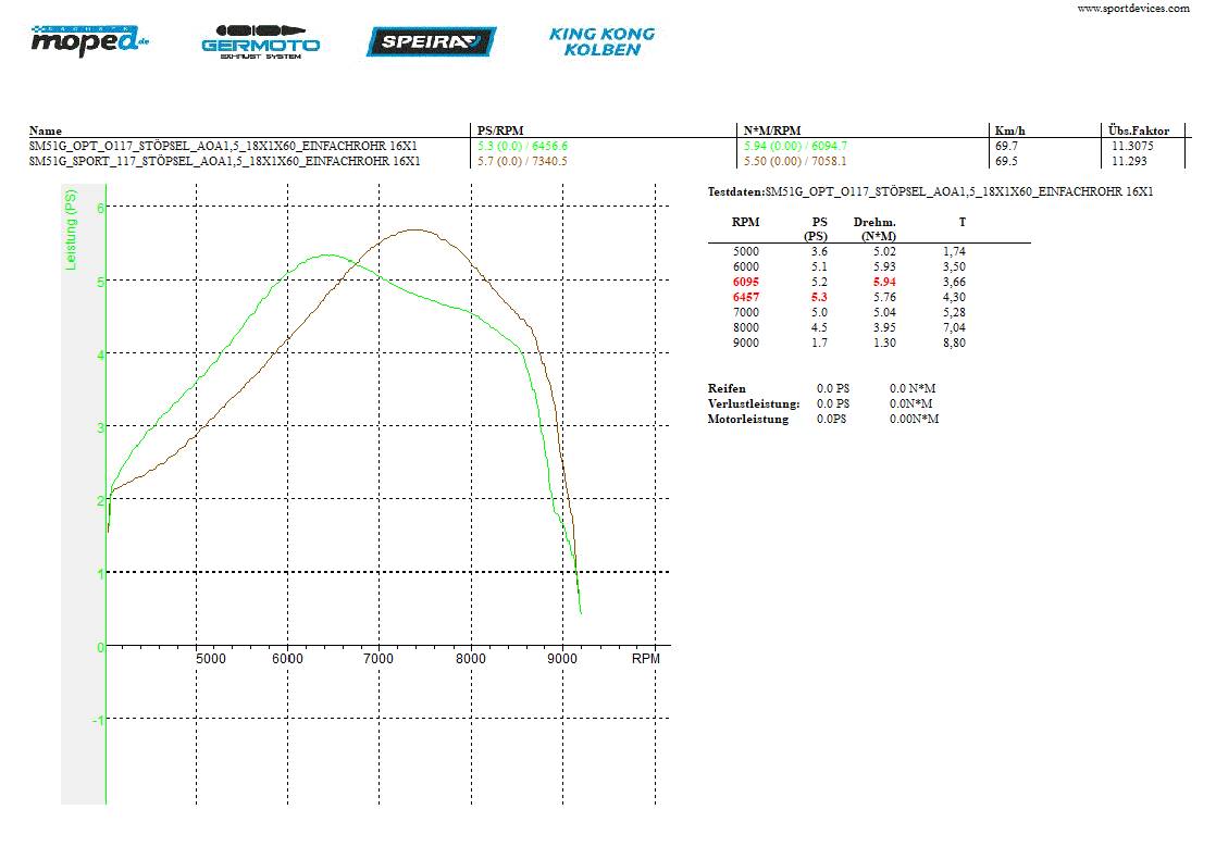

Nun das Gleiche mit Krümmerkürzung auf 310mm welche man von außen nicht sehen oder messen kann. Bild: 2_SM51G Opt+Sport
Da siehst du schon, hier ist man mit einem Zylinder was etwas bearbeitet worden ist gar nicht so schlecht aufgehoben.

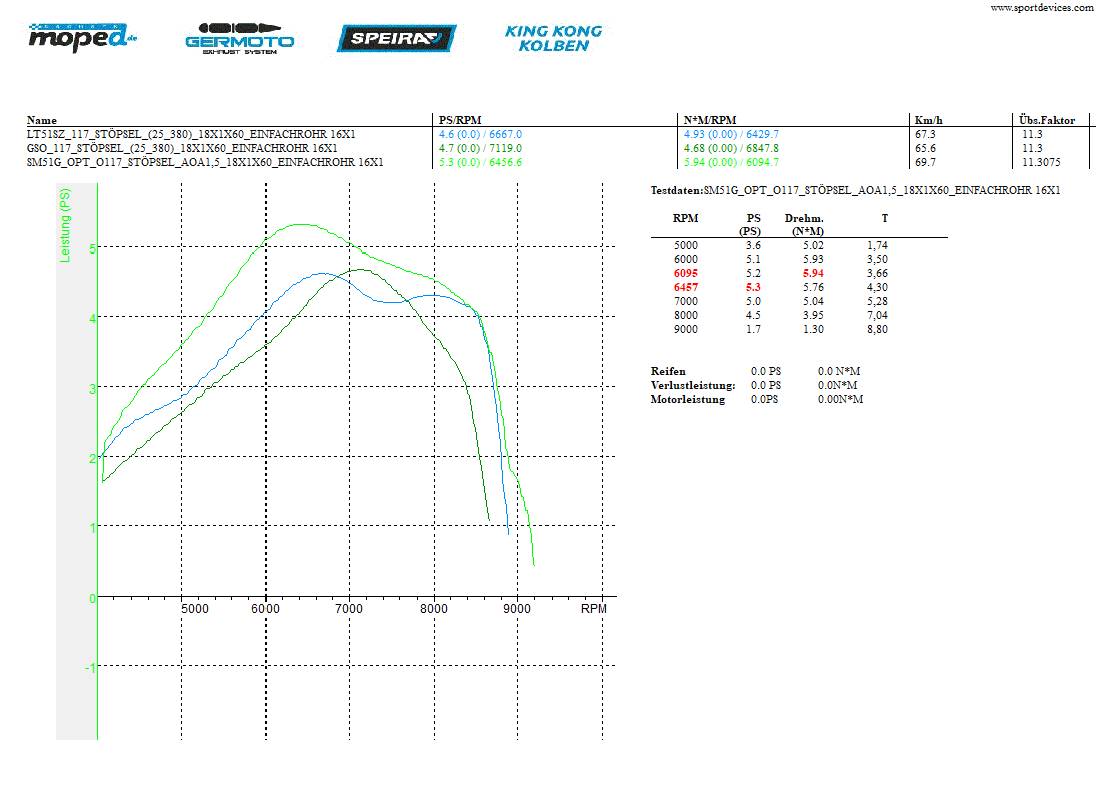

Um es noch mal mit den beiden knapp 300€ Zylinder ein sehr sehr unfaire!! Vergleich mal zu machen.
Steckts du an unserem entgratete Rohzylinder (SM51G optimiert) ein 26mm Krümmer mit 380mm dran. Und lässt du die beide deutlich stärkere Zylinder mit dem Originalkrümmer vom 25mm Innendurchmesser und 380mm Länge laufen. Kommt was absurdes raus. Siehe Bild: UNFAIR
Da ist der einfachste Zylinder einfach absolut die beste Wahl. (Und nicht um sonst die 26mm AOA0,5 ein Verkaufsschlager:))
So kommen wir nun in dem Region mit dem Krümmer, wo der LT und JW Zylinder sich auch wohl fühlt, und auch wo die überhaupt angedacht sind.
Füge nun AOA 0,5 (26mm Innendurchmesser 380mm Länge) und AOA 1,5 (26mm Innendurchmesser und 310mm Länge) Vergleiche ein.
Da hebt sich der JW Zylinder ab (die 5% Hubraumvorteil nochmal hier zu erwähnen müsste berücksichtigt werden!) der LT dazwischen und unsere minimal 50er Sport ganz unten.
Mit einem AOA2 oder 2,5 Krümmer würde sich "diese Schere" wahrscheinlich noch stärker öffnen.

Da sieht man schön warum der GSO soviel Geld kostet. 1ps und 1nm mehr bei gleicher Drehzahl.
in der Klasse sind das schon welten und die 100€ Aufpreis dicke Wert
Mit 5% weniger Hubraum wären es nur 0,5PS Vorsprung.

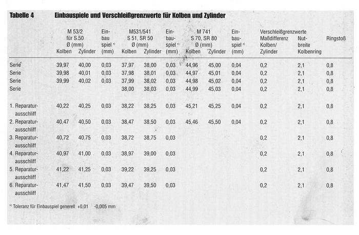

3. Zylinder: hier um bei dem Thema zu bleiben, es darf maximal ein Kolbendurchmesser vom 39,50mm genommen werden (6. Repraturmaß Simson Original) alles drüber hinaus ist nicht erlaubt. Dabei wäre noch wichtig, einteiliger Auspuffkanal (auffälligkeit stark variierend auf dem Markt) und 2 Überströmer. Passt so, Ja/Nein?
Ja das passt

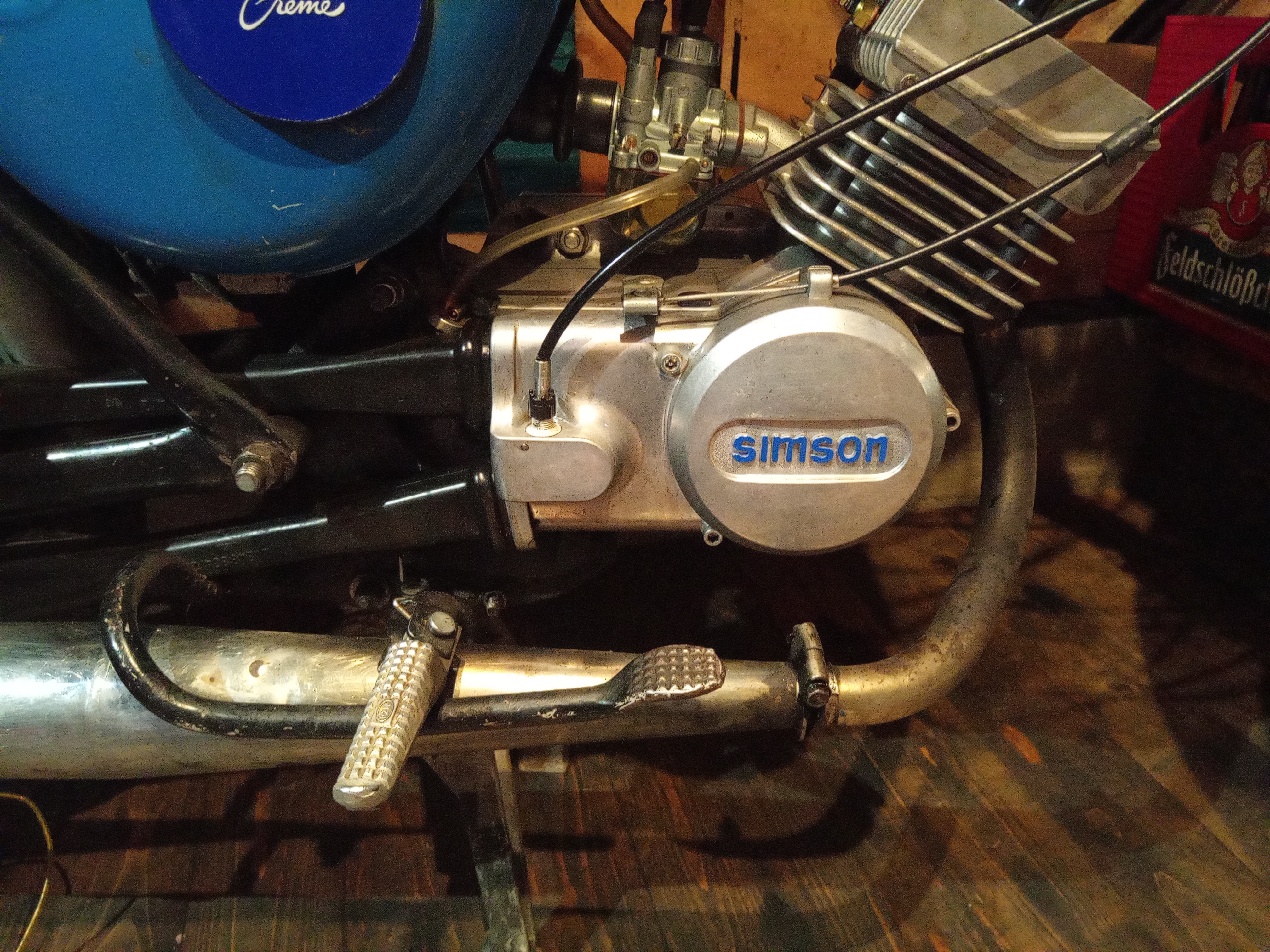

4. Auspuff: Das wird tricky. Wir bleiben beim Originaloptik und gehen davon aus, dass du ein Original (oder Ähnlich) Auspufftopf nehmen wirst! Da beschränkst du dich schon mal auf dem Krümmer Außendurchmesser vom 28mm (damit original, und auch als Kontrollpunkt beim Polizei). Nun stellt sich die Frage, Krümmer kürzen? Wenn ja wie viel gehst du noch mit? Innendurchmesser der Krümmer wie original 25mm oder nimmt man hier den 26mm Innendurchmesser (AOA0,5 genannt). Also Kürzen+Durchmesser ändern, Ja/Nein?
Derzeit ist diese komplette Abgasanlage verbaut: https://www.mopedstore.de/Auspuff-S51-Komplett-Set
Auf dem Endstück steht MZA. Der Trichter ist 2,5 cm aufgeschoben und die Übergänge sind mit Auspuff Montagepaste abgedichtet. Der Krümmer kann natürlich gekürzt werden, solange es dann nicht zu auffällig wird.
