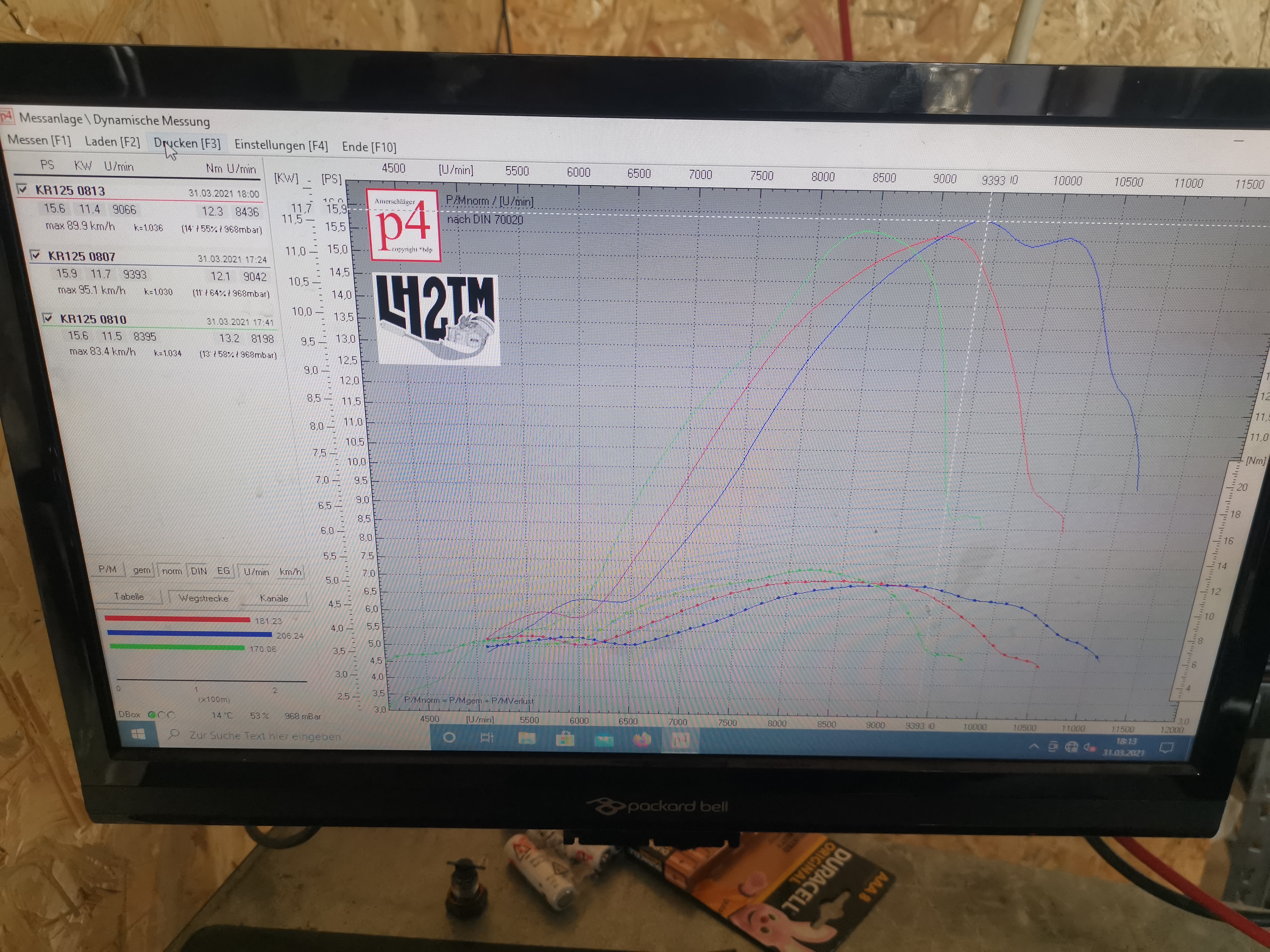

  • Alles schön und gut, aber wie sieht es mit der Bandbreite aus bei dem Motor?
    Sind knapp 2700Umin.
    Mit nem AOA mag das vertretbar sein, aber für den SP ist das doch etwas mager.
    Mir ging es dabei nur um das maximale Drehmoment bei so wenig Drehzahl, trotz sehr hoher Steuerzeiten.
    Hier nochmal paar andere Diagramme zu dem Zylinder, bin eigentlich relativ zufrieden, hab den Zylinder vor 2,5 Jahren gebaut.
