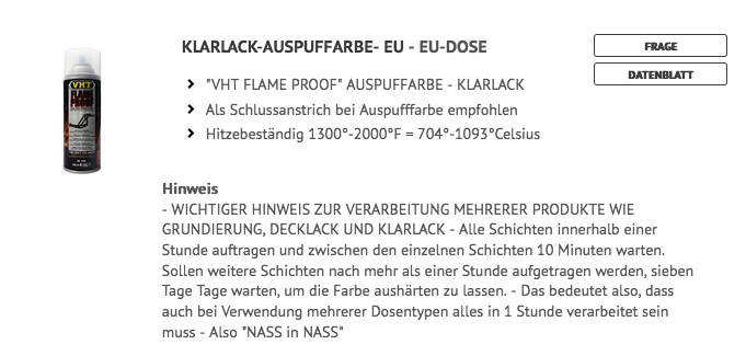

Da hitzebeständiger Klarlack in den meisten Fällen nicht hält und abblättert , will ich mal fragen wie man die Optik der Segmente beibehält ohne dass der Auspuff anfängt zu rosten ?
Hilft da nur regelmäßiges einölen , wenn ja mit was ? Oder kann man die Oberfläche mit irgendetwas versiegeln ?
