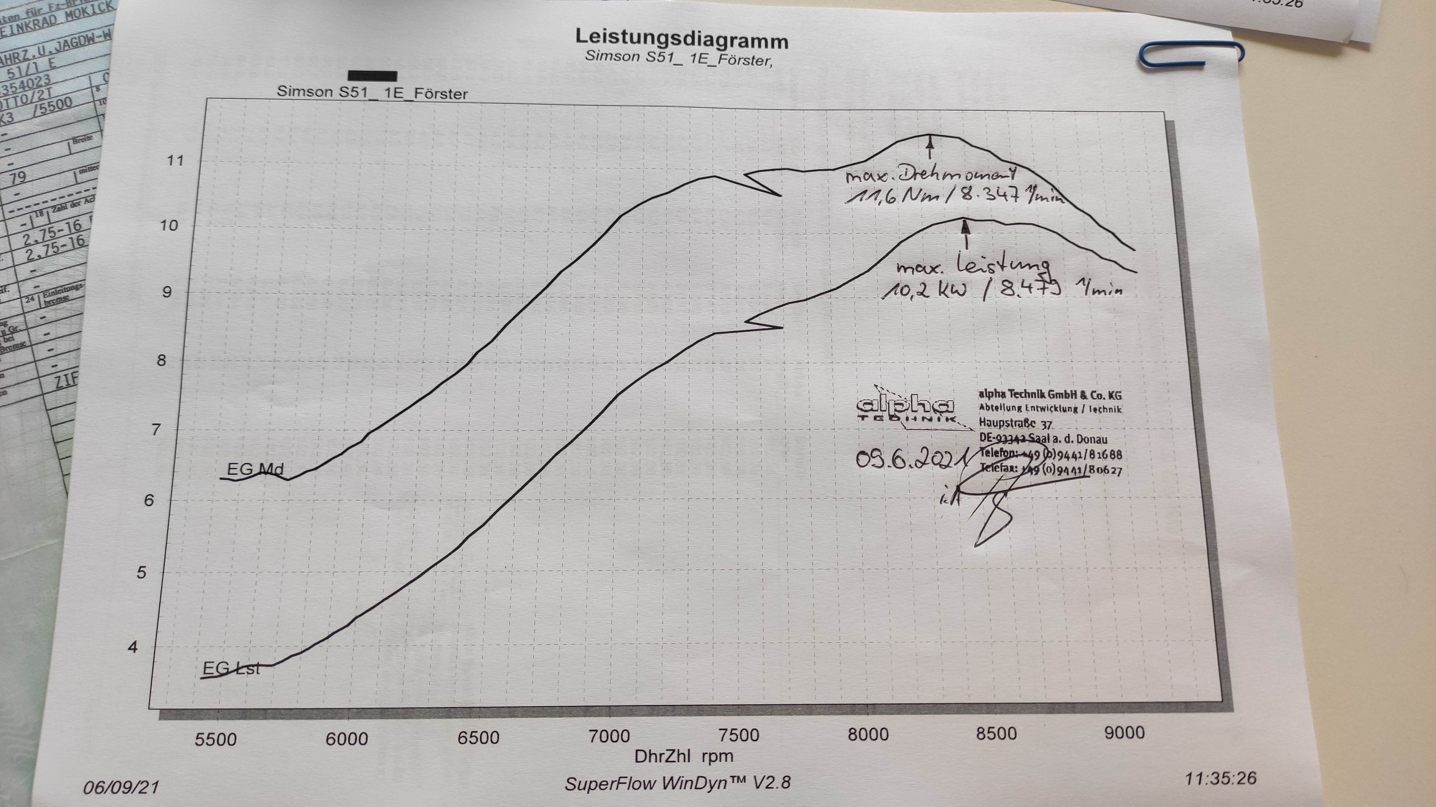

DailyRace SP:

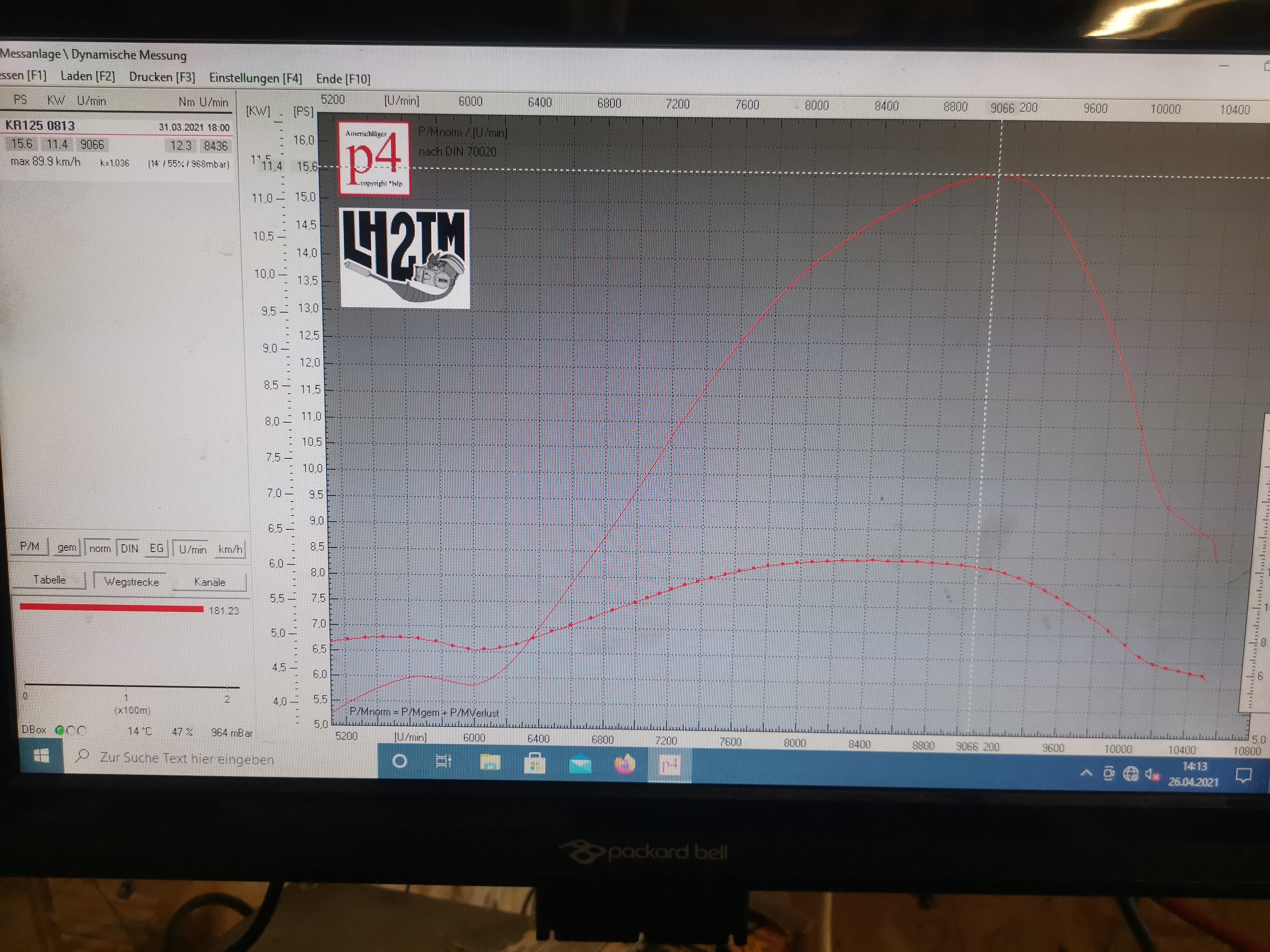

LTM ähnlicher Auspuff:
Zylinder war ein Eigenbau 85/4 mit VM20, Steuerzeiten und effektive Flächen kommen dem ZT85G relativ Nahe, also denke ich kann man das grob als Vergleich ranziehen. Diagramm wird dem Fahrverhalten nicht gerecht, dass der LTm schöner fährt kann ich bestätigen, je nach Zylinder.
Sehr interessant, vielen Dank. Das Diagramm deckt sich tatsächlich mit meinem, Drehmomentverlust und auch die Resodrehzahl decken sich fast.
