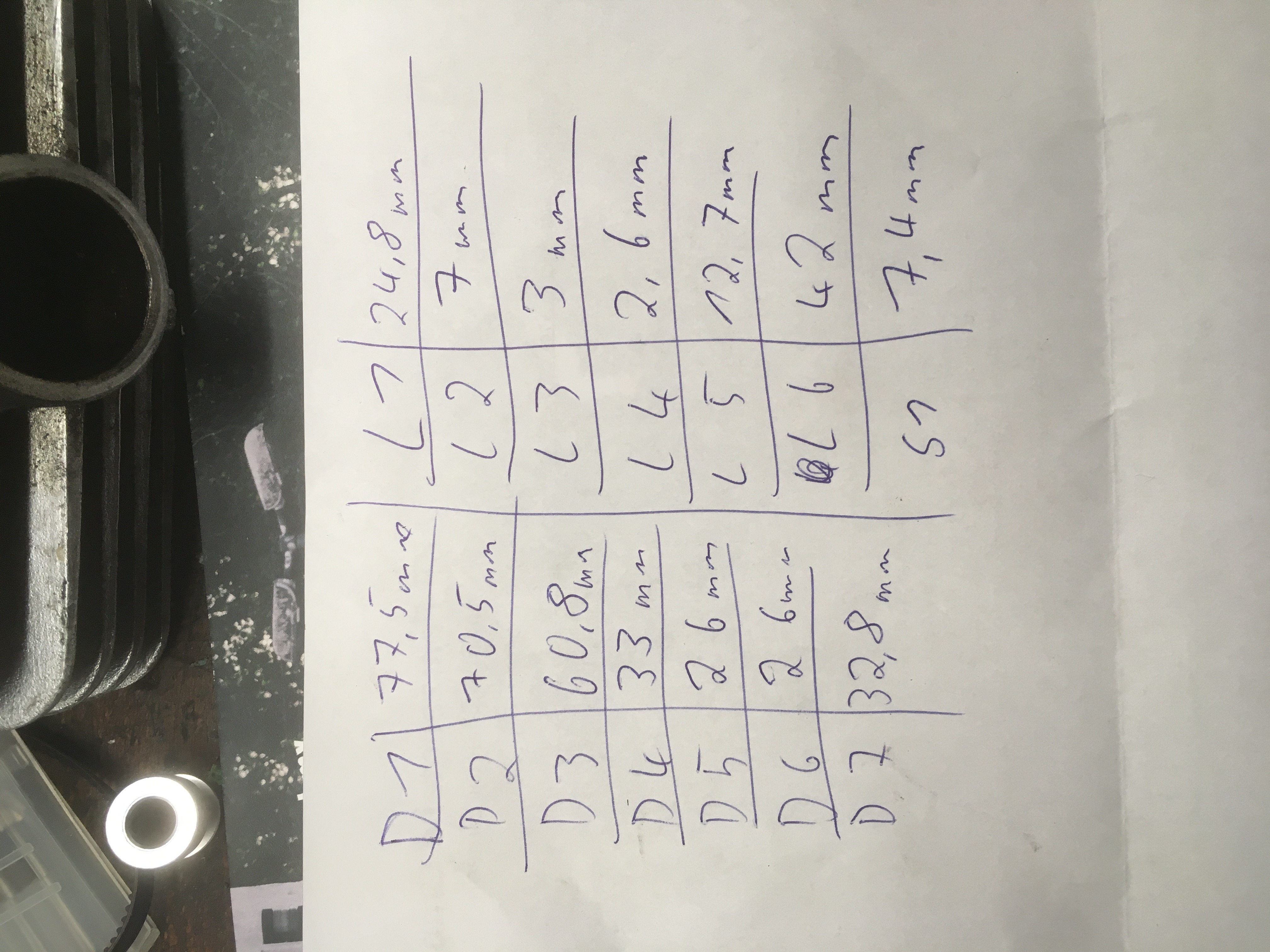

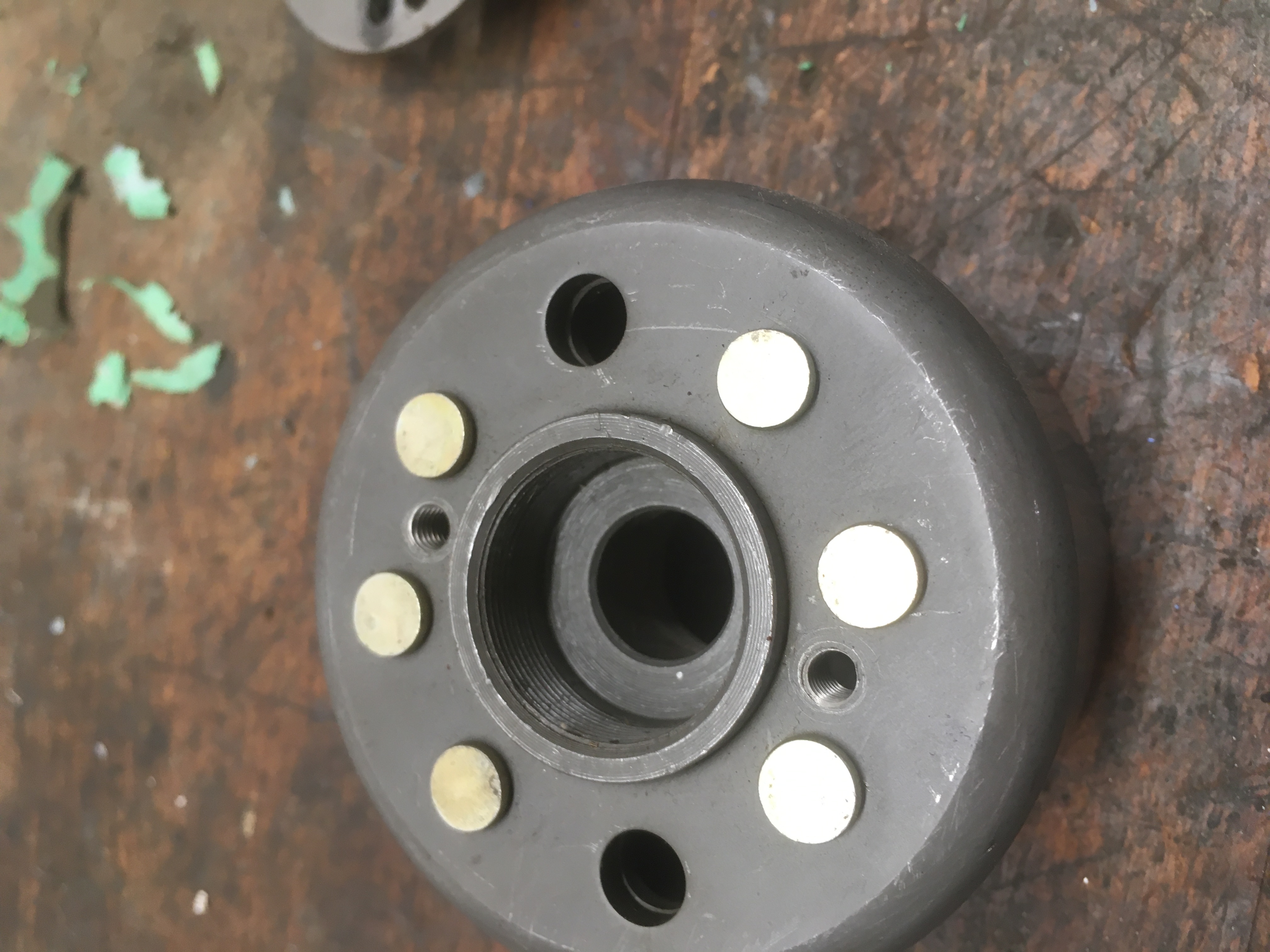

Wäre es dir möglich den Rotor zu vermessen, wenn du ihn jetzt nicht mehr in Verwendung hast. Man könnte da mal die Unterschiede zur Vape in Bezug zur Massenträgheit ermitteln und das ganze in Zahlen abbilden. -
@ flymo sehr gute Idee!
Was brauchst du an Maßen ? Die Delta liegt noch im Regal. -
Wenn du mal paar Bilder von der Innen- und Außenseite machen könntest, würde ich ne kleine Skizze machen mit den erforderlichen Maßen.
Hier die Bilder, ich hoffe du siehst alles was du brauchst.
Hier die kleine Skizze dazu.
