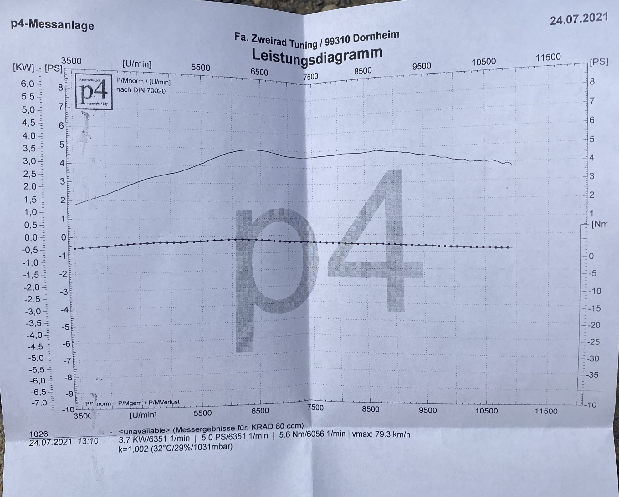

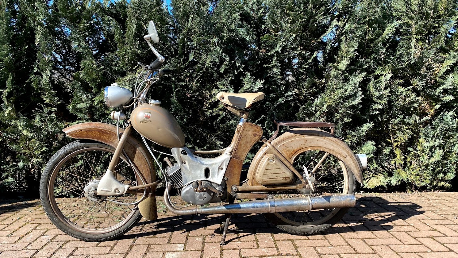

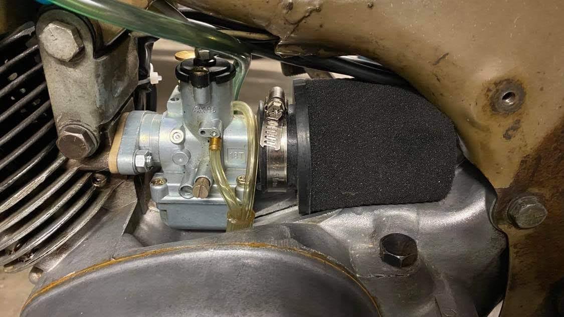

Ich hatte gestern auf dem Simsontreffen in Stadtlegsfeld meinen SR2 mal auf dem Prüfstand. Denke das Ergebnis kann sich sehen lassen. Leider habe ich vergessen, die Radkurve ausdrucken zu lassen. Den Zylinder hat mir Boratommi gebaut. Der Zylinder wird mit einer 44mm Welle von RZT und einem 18er Amal Vergaser gefahren, Zündung ist eine Powerdynamo und der Auspuff von einer S51. Fährt sich wunderbar auf der Straße hier in der bergigen Rhön.
