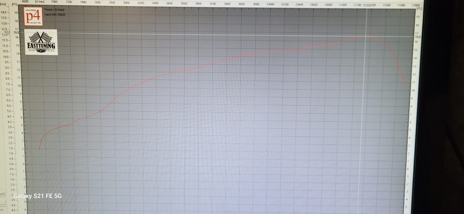

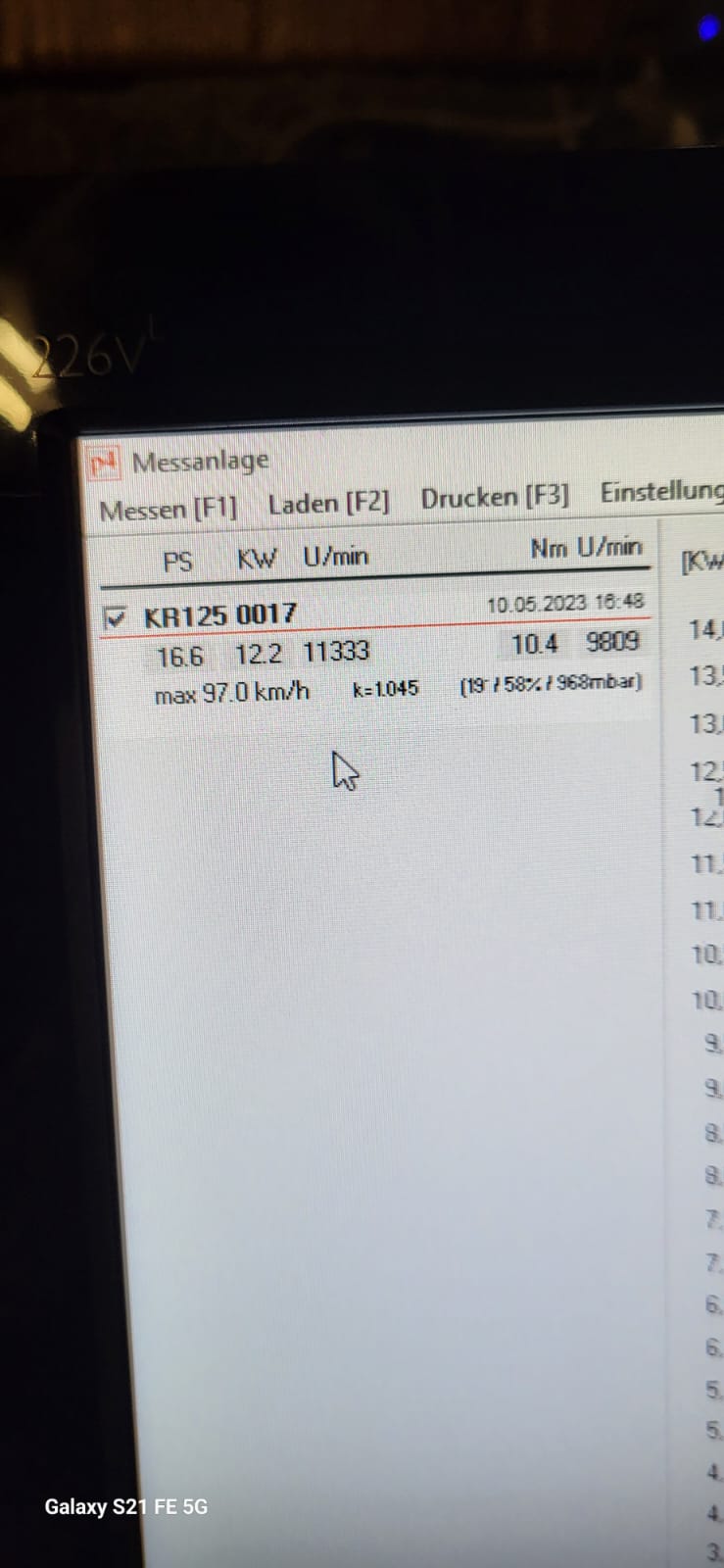

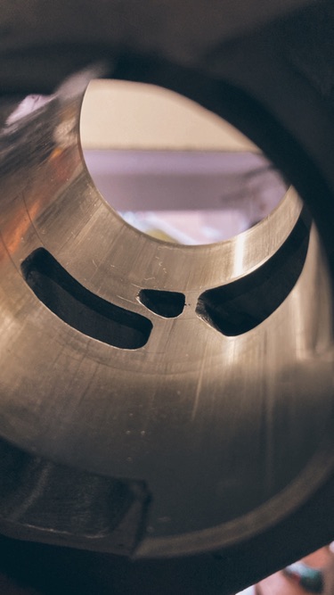

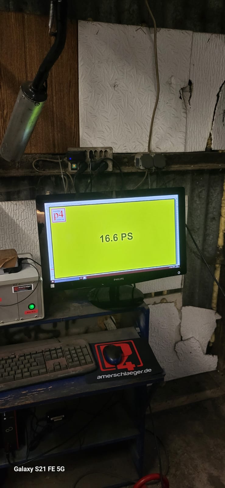

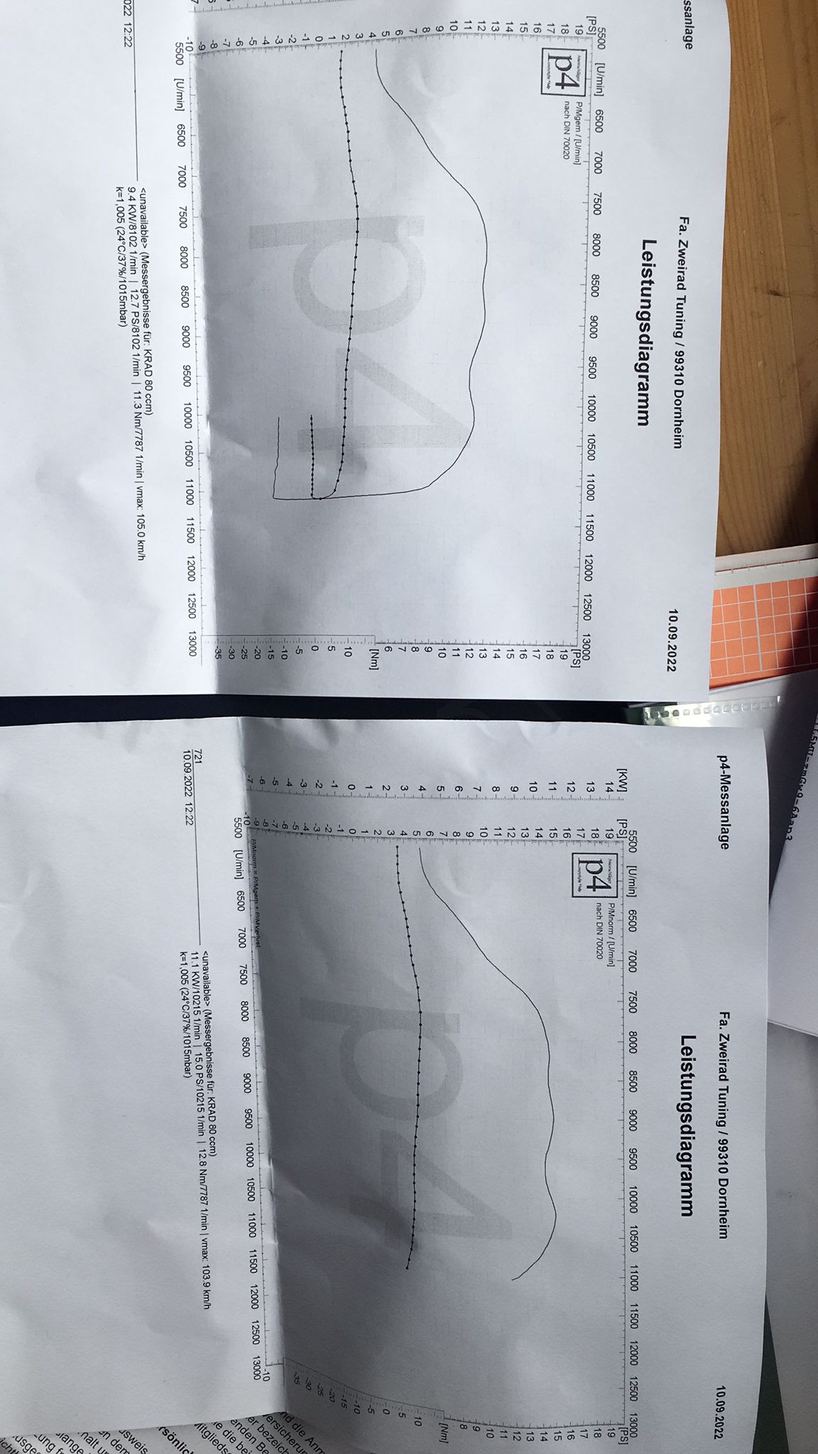

  • Mein Bruder war das Wochenende mit dem soundmaster auf dem Prüfstand. (Jw sport 85er mit 184° Asz, Mischung zw. G+ und Stock)
    Ergebnis war super, 15 PS Motorleistung bei sehr breitem Band und überdreht wie von Jw gesagt bis 11000.
    Endgeschwindigkeit war wie bei einem reso Serienoptik um die 100 km/h.
    Generell lässt er sich sehr gut auch im Alltag fahren
  • Quote from Joanes
    Was habt ihr für eine ESZ und was für einen Vergaser? Zeigst du uns mal das Diagramm?
