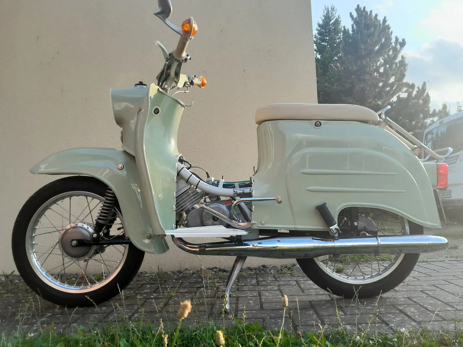

Der bearbeitete SaMo ist ein guter Alltagsbegleiter (12,3 Nm bei 7600 U/min, 14 PS). Die meisten wären wahrscheinlich glücklich so etwas in der 1er Schwalbe zu fahren. Ich hatte den Wunsch nach mehr Drehmoment.
Der Stage 2 ist sicherlich eine gute Wahl. Der Stage 3 punktet mit noch mehr Flächen und hat den Clou mit dem 26er Vergaser. Das war im Grunde der ausschlaggebende Punkt.
Mit der entsprechenden Abstimmung und dem passenden Auspuff, kann man den Stage 3 alltagstaugliche Manieren beibringen, ohne auf Leistung verzichten zu müssen. So ist der Plan. ![]()
Der aktuelle Auspuff macht einen schönes breites Band. 2/3 Leistung liegen über 3000 U/min lang an.
Ich habe auf jeden Fall auch Bock auf was zorniges. Es muss aber nicht bis zum Mond drehen. Geschlossener Kegel, Volumen, max. PS bei 10k.

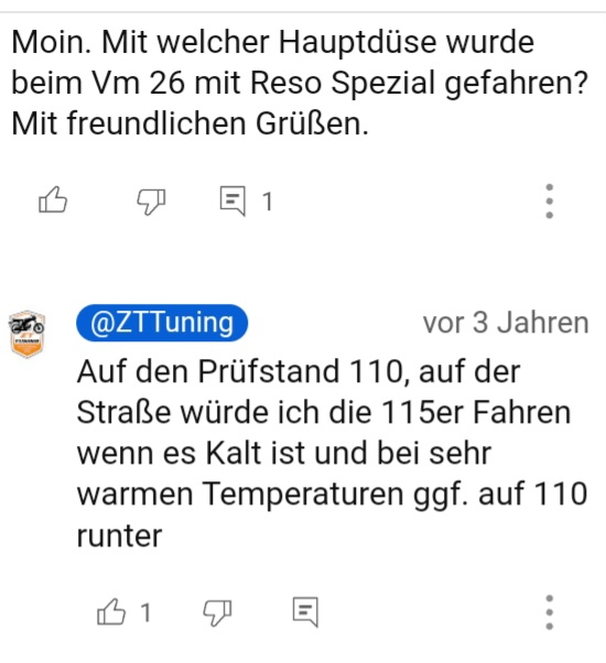

ZT liefert ein Abstimmset von HD 100-122 an. Keine Ahnung, ob es BVF-Maß entspricht. Ich denke eher nicht.

Ich wollte noch einige andere Auspuffe testen, unter anderem auch Drehzahllastige. Daher habe ich vorsichthalber eine 210er Mikunidüse (entsprich 130 BVF) verbaut.
Hier merkt man, dass er übers gesamte Band etwas fetter ist. Nicht unbedingt störend. Der Motor ist untenrum gut fahrbar und im Reso zieht er es eh durch.
Vielleicht liegt die dauervollgasfeste Hauptdüse in Kombination mit pefekter "Gummibandabstimmung" bei ca. 125 BVF (Mikuni 195). Das werde ich noch rausfinden.

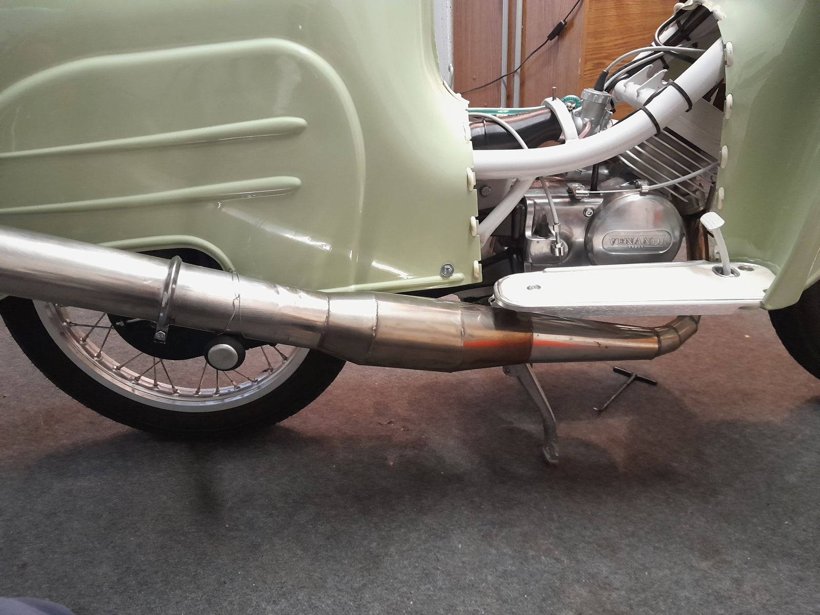

Die Auspufftests sind abgeschlossen.

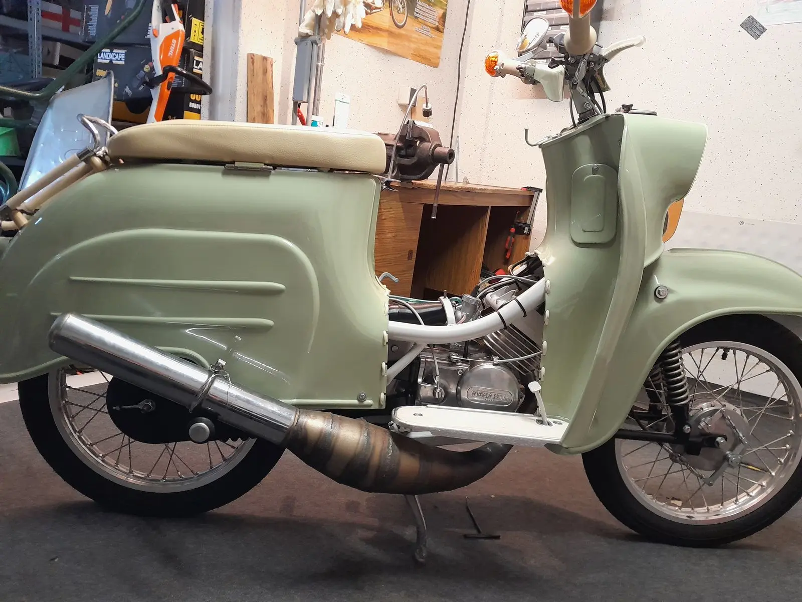

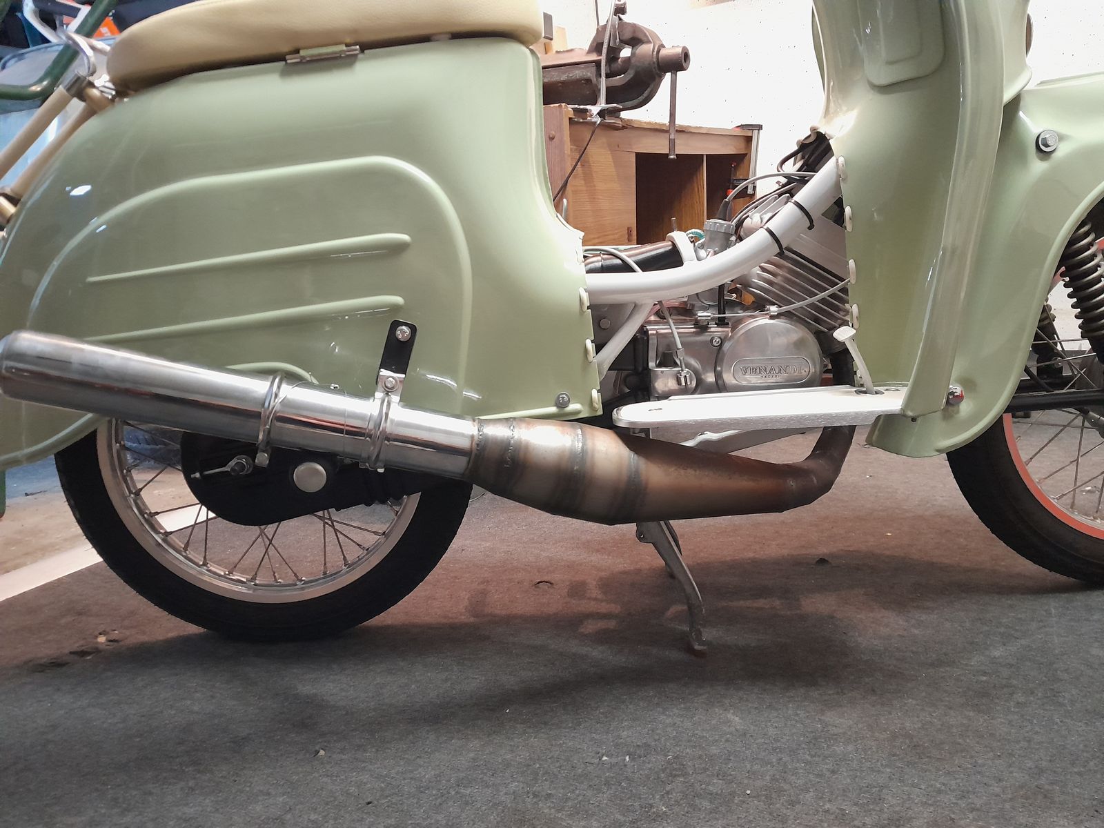

Unterm Strich hat mir der LTM am Besten gefallen. Da ich weiterhin undercover mit Tunnel fahren möchte, hätte ein drehzahllastiger Auspuff aufgrund der Thermik wenig Sinn gemacht. Einzig die Idee eines Showauspuffs (der ohne Tunnel betrieben wird), spukt noch in meinem Kopf. Maßlich passt der JW MX 85 wie die Faust aufs Auge für den Stage 3.

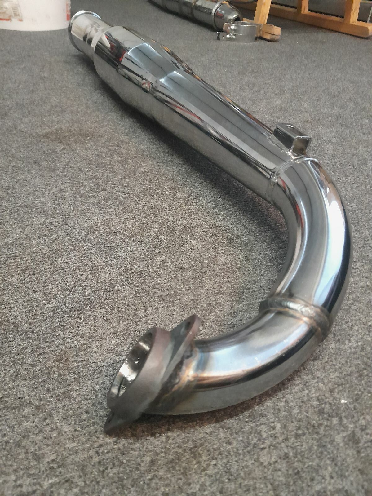

In dem Zuge habe ich mir den ZT Reso Spezial in der geraden Variante gegönnt. Maßlich bin ich nicht weit weg von meiner, im Mittelteil, verlängerten Variante des LTM.
Da eine ordentliche Verlegung einen recht kurzen Krümmer erfordert, lande bei ca. 850 mm von Kugelflansch bis Gegenkonusende.

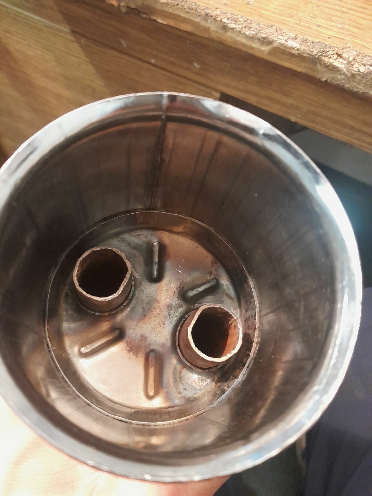

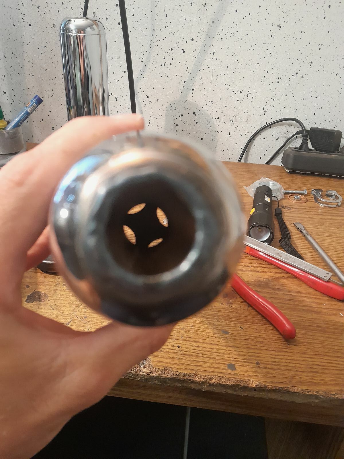

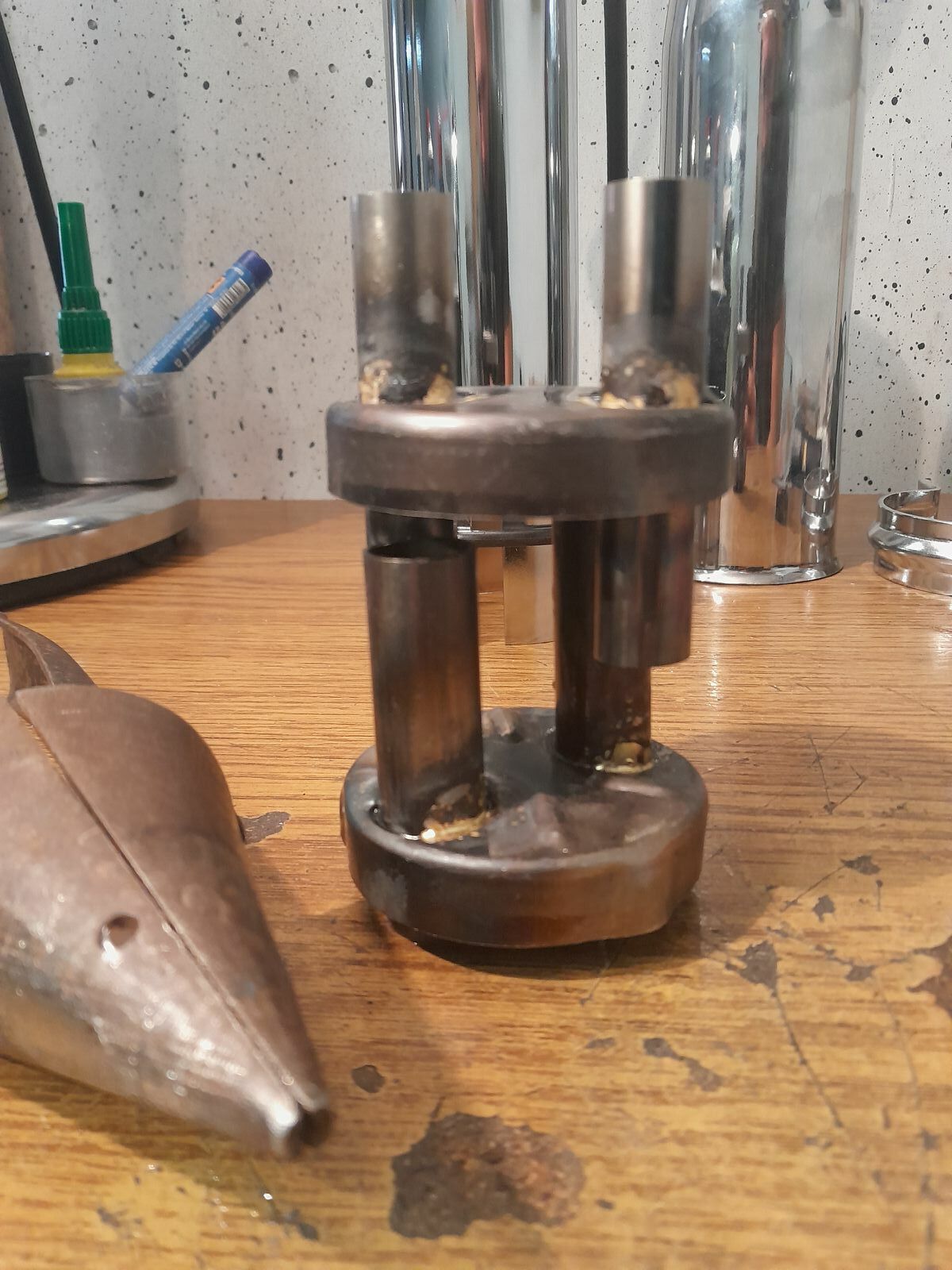

Da das Gegenkonusröhrchen (übrigens stolze 95 mm lang) weit aus dem Auspuff heraussteht, musste ich den Schalldämpfer für meine Spitztüte etwas einkürzen.
ZT liefert den Auspuff mit 18 mm Röhrchen in der Endtüte aus. Da mein System durchaus Richtung 20 PS tendiert, war mir der Durchmesser für den Straßenbetrieb einen Tick zu klein. In der Spitztüte werkelt nun ein 19 mm Röhrchen.
