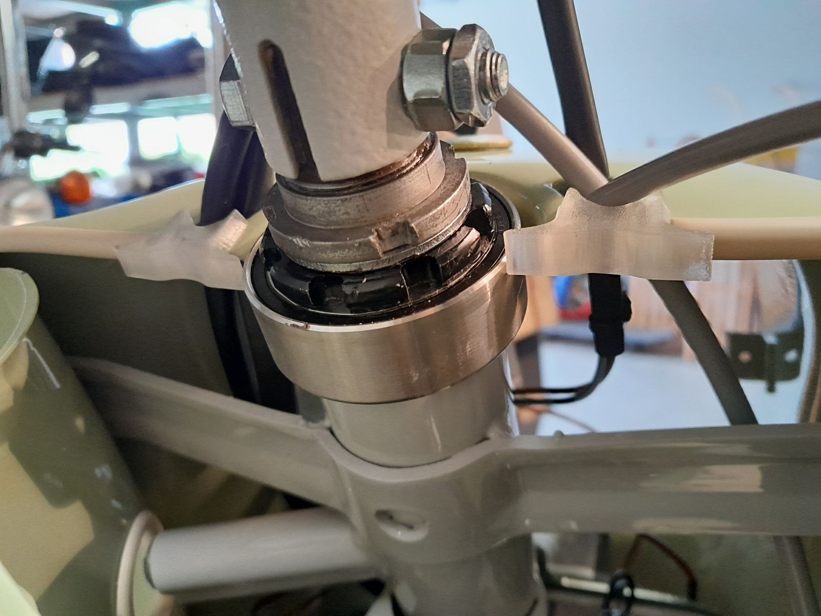

Der Schwalbe-Rahmen und das Steuerrohr nehmen Kräfte durch ihre Flexibilität auf. Der Hebel ist lang.Die Versteift man eine Seite, schwächt man die andere Seite.
Genau so sehe ich das auch. Bin ebenso gelernter Karosseriebauer. ![]()
Ich kann nur sagen, dass sich eine S-Kurve bei 80-90 km/h damit deutlich sicherer anfühlt, da sich das Steuerrohr nicht mehr so stark in die entgegengesetzte Richtung neigt.
Deine Aussage möchte ich gar nicht anzweifeln, es wird sich ganz sicher besser fahren. Da gebe ich dir Recht.
Nur ist die Frage, wie lange das besser fährt. Die in den Rahmen eingeleiteten Kräfte müssen auch aufgenommen werden, sonst findet eine Schwächung der nachfolgenden Regionen statt. Zu torsionsfest ist nicht immer gut!
Aus diesem Grund war ich bei einem Karosseriebauer, und der meinte, dass es an dieser Stelle kein Problem darstellt.
War quasi sogar Vorgabe meines Prüfers, da er die gleichen Bedenken hatte.
Das hält jetzt schon seit über 20000 km.
Man muss halt auch bedenken, dass die Rahmenkonstruktion nicht für 100 km/h gedacht war.
Vielleicht haben wir ja beide Recht! ![]()

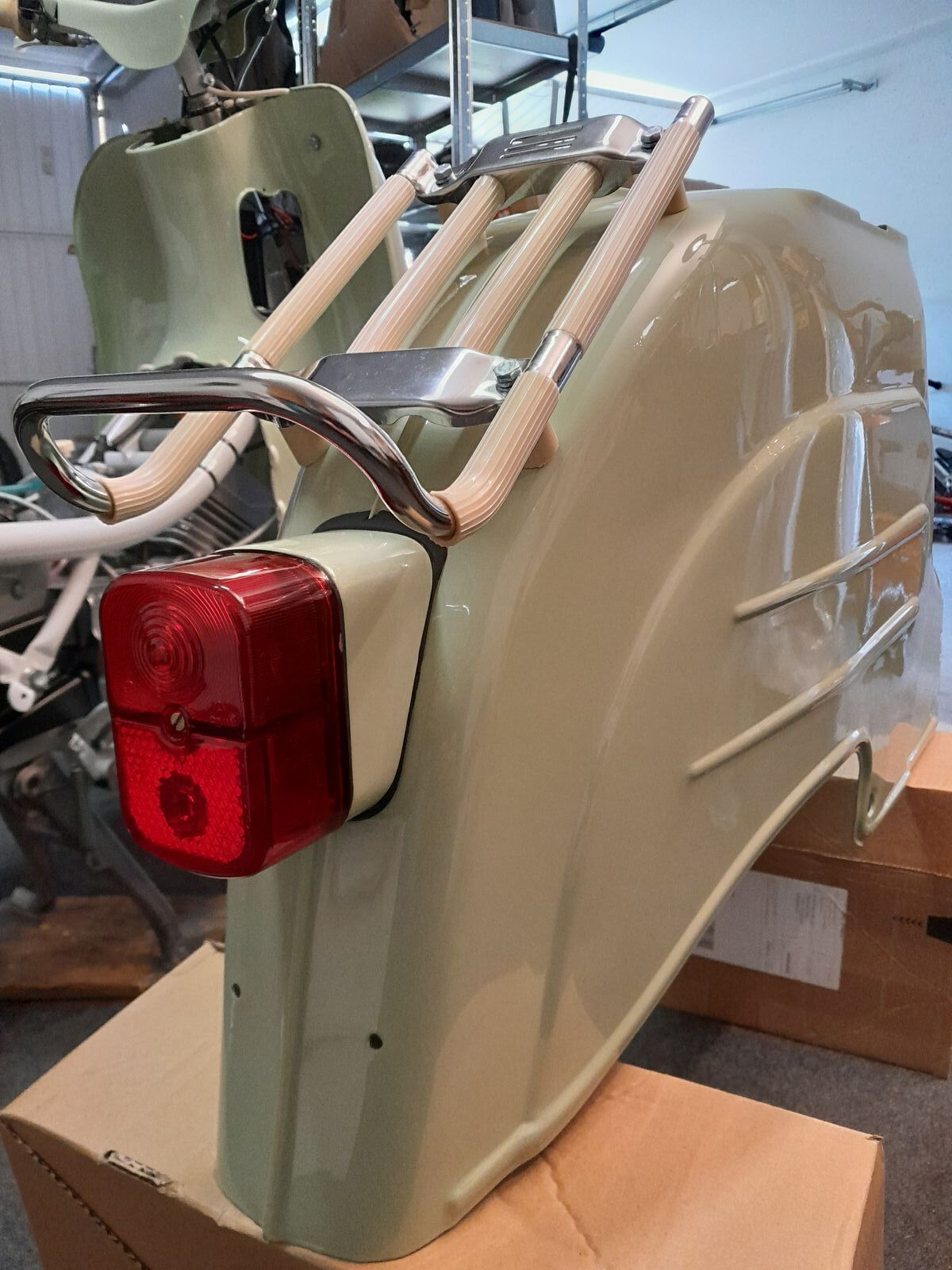

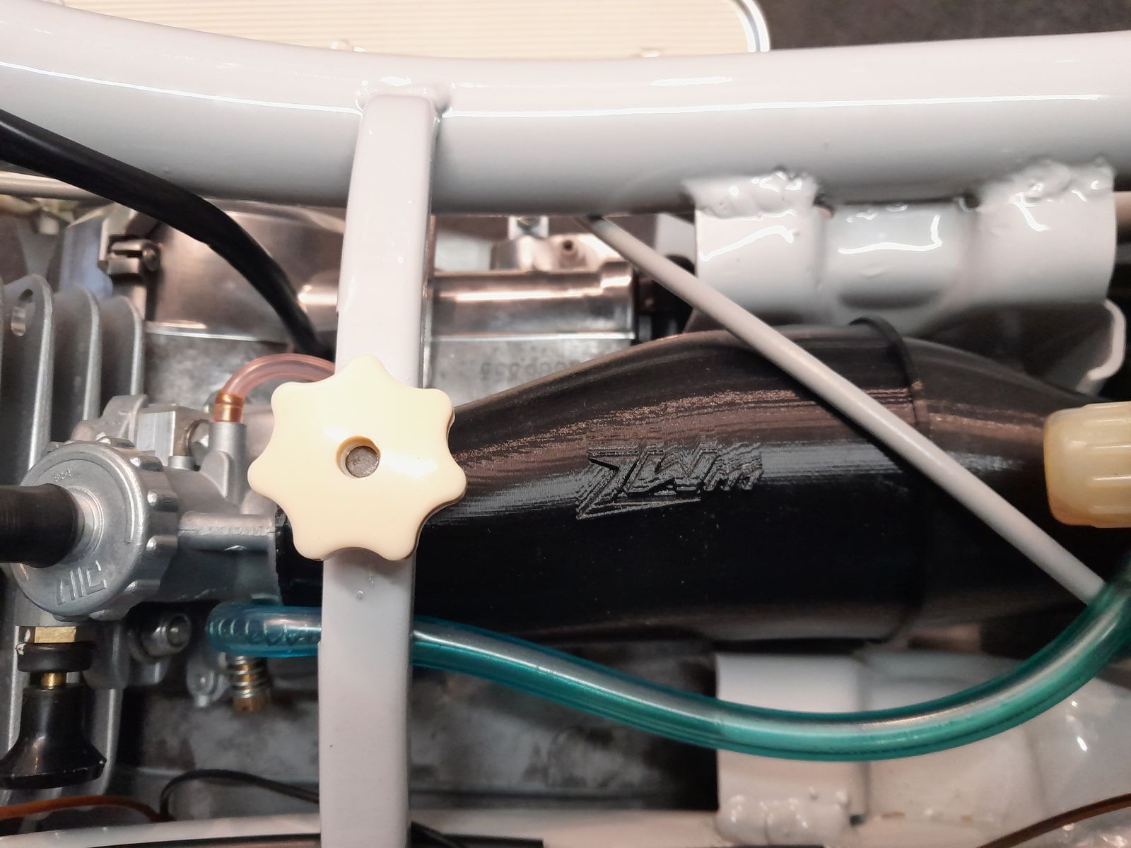

Die Gummimuffe von ZW ist ein Träumchen. Passgenau und leicht rauf zuschieben. Tipp: Gummi vorher mit dem Heißluftfön etwas (!) auf Temperatur bringen. Luftfilterkasten- und Vergaseranschluß mit Gleitmittel benetzen - flutscht fast von alleine.
Die Bowdenstopper erfüllen ihren Zweck und halten außerdem den Keder auf Position.

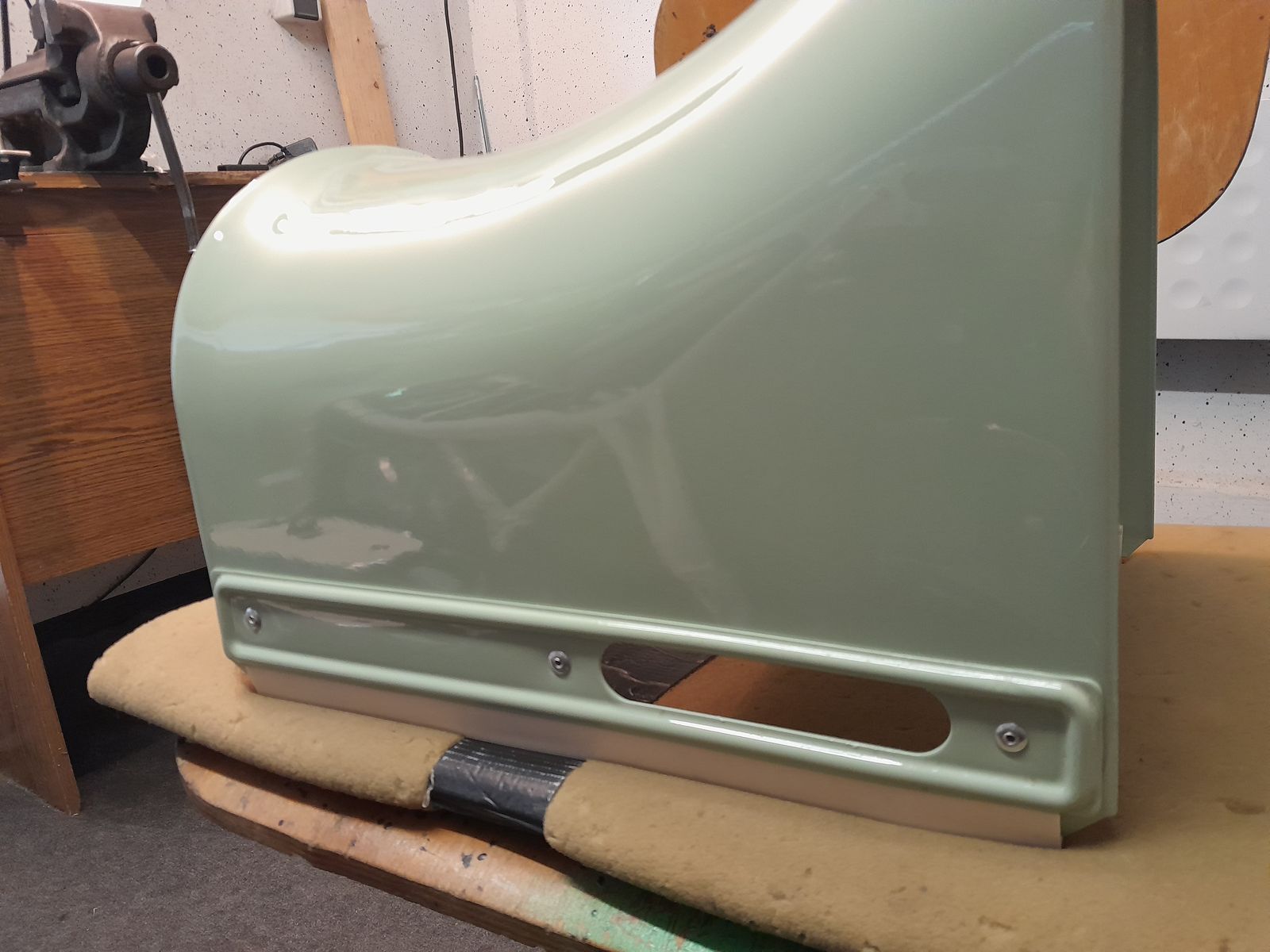

Die Scheuerleisten habe ich Fahrzeugfarbe lackieren lassen.
Finde ich ganz stimmig.

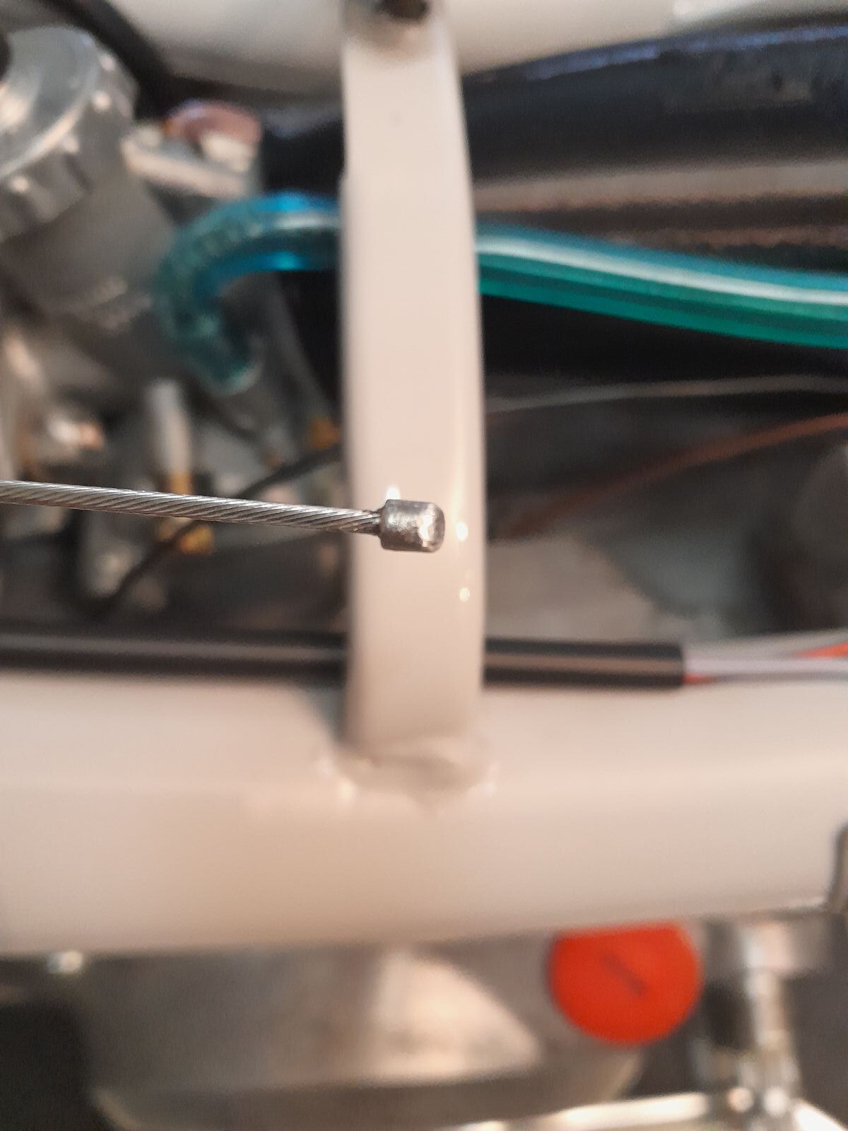

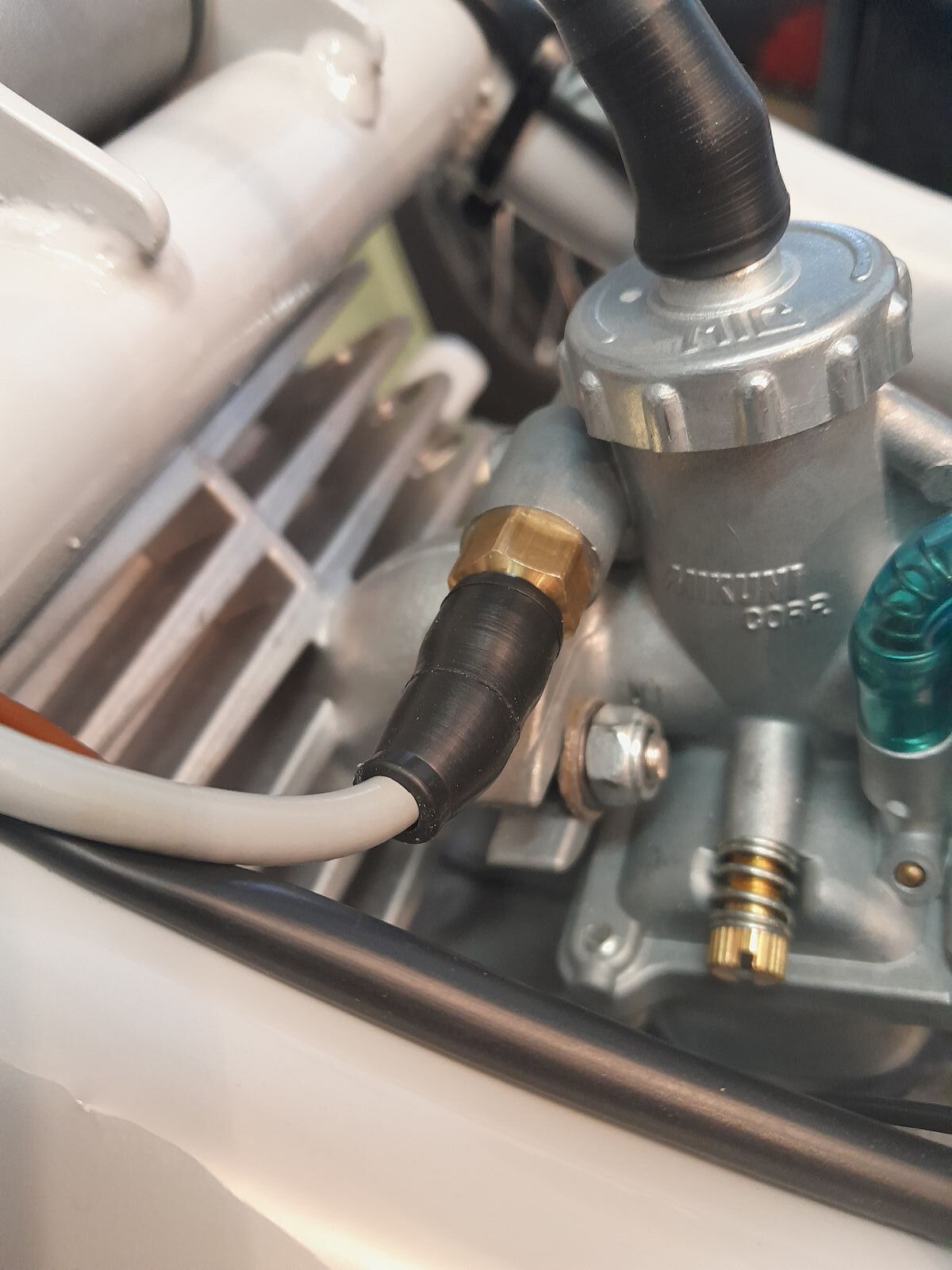

Habe ich bei meiner Luise auch schon seit Jahren so. Selbst in meiner Rapsgelben habe ich die Chokebetätigung über den Bowdenzug verbaut. ![]()
