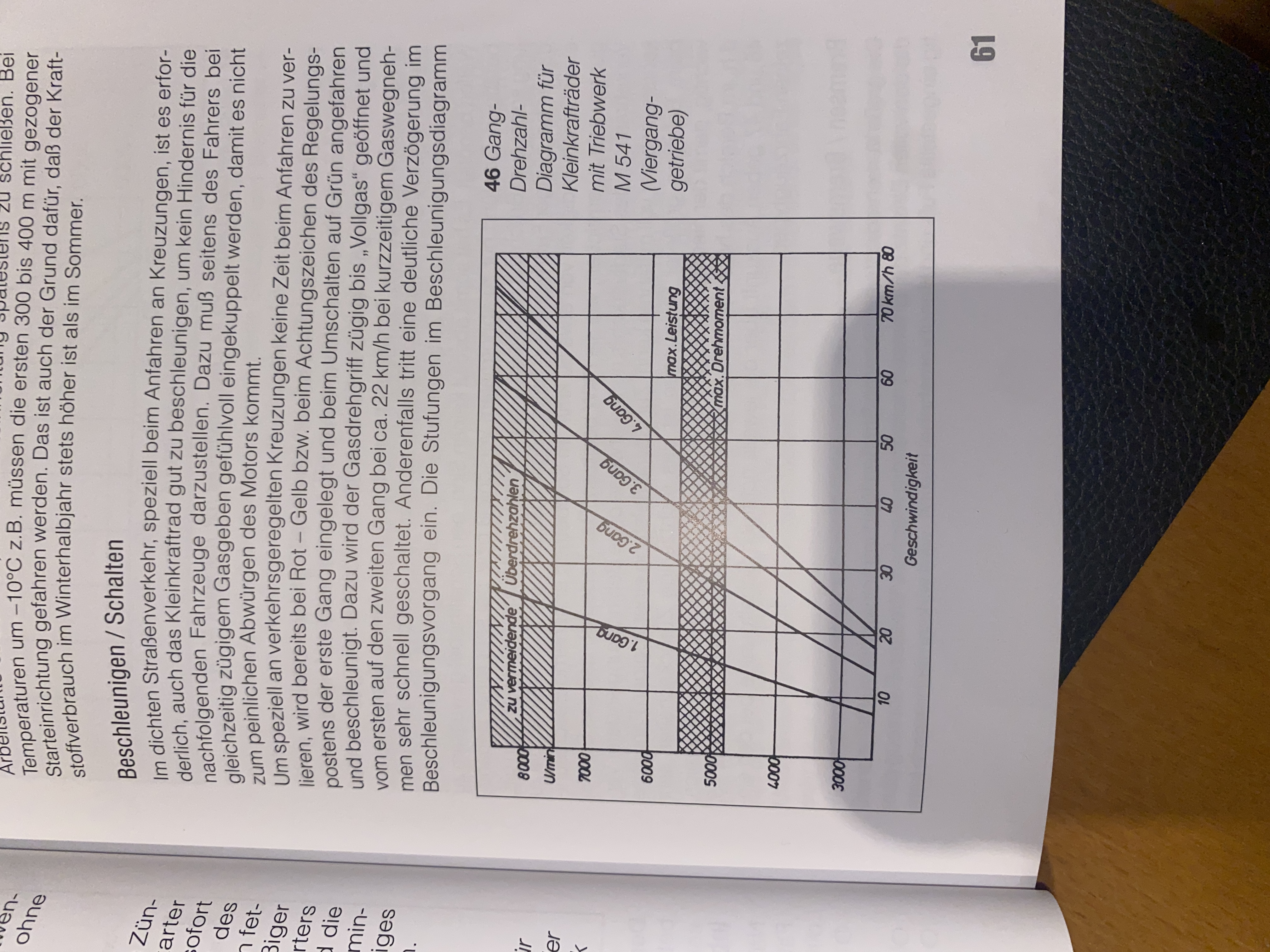

Für 60km/h
6800rpm bei der s51
7000rpm bei SR50Der Getrieberechner sagt mir da was anderes, aber egal....

Vertrau den diagram mal nicht soviel.. gab schon mehr wie gebug druckfehler, letztens erst bei nen steuerzeitendiagram.. sofern der raddurchmesser stimmt passt der getrieberechner. Davon abgesehn ist das krümelkackerei gerade.. letzteendlich wenn das ding 60läuft mit den ollen klapperkolben kannste sehr zufrieden sein.
Wieso egal?
Zeig doch mal deine Eingaben. Irgendwo muss ja ein Fehler sein.
Na dann schau selber
http://stromkreisparadies.de/index.php?seit…ad3ba317daff2bd
Das Diagramm was da hast, würde ich nicht als bare Münze nehmen.
