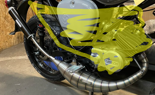

Ich möchte mir einen Zylinder anfertigen lassen zu meinem Auspuff und bräuchte die Maße von dem Auspuff wie auf dem Bild der sogenannte RS85 von SA, da mein Tuner schauen möchte was leistungstechnisch und drehzahlhaft möglich ist.
LG
SA Tuning RS85 Auspuff Maße
Anton fragen wäre eine Möglichkeit
Auslass bis Gegenkonusende 765mm. Mittelteil 108mm.
Das sollte für deinen Tuner langen.

Ich denke hier geht es nicht darum einen Zylinder zu bauen, sondern eher an die Maße des Auspuff zu gelangen und diesen nach zu bauen.

Eventuell einfach Das nächste mal einfach das Moped gerade fotografieren und am besten mit einer Bierflasche oder gleich mit Zollstock. Dann könnte man es abschätzen. Wenn man das aber nicht jeden Tag macht, dürfte kaufen einfacher sein.
Eventuell einfach Das nächste mal einfach das Moped gerade fotografieren und am besten mit einer Bierflasche oder gleich mit Zollstock. Dann könnte man es abschätzen. Wenn man das aber nicht jeden Tag macht, dürfte kaufen einfacher sein.Ja, könnte man. Da aber dabei die Abweichung dermaßen groß ist, kann man die Ergebnisse vergessen. --> Was machen schon 5mm Abweichung aus? - eine ganze Menge. Die Karakteristik, das Leistungspotential sowie die Bandbreite und einige Nebenerscheinungen können sich schon dadurch ändern. Manchmal zum positiven, meißtens aber zum Negativen.
Es ging drum was man mit dem Auspuff leistungstechnisch machen kann um zusehen ob der Auspuff mit den Maßen taugtSo ähnlich wird das seit Jahrzehten mit dem Standardauspuff der S51 gemacht. Man versucht z.B. einen geänderten 50ccmer möglichst gut mit dem Standardauspuff abzustimmen. Dabei werden seid Jahren Fortschritte gemacht. Ich meine: So viele Leute, die ihre Motoren versuchen aufs beste Auszuquetschen mit diesem Auspuff und ab und zu schafft es wieder jemand weiter. Wie lange willst du Motoren bauen, bis der Motor perfekt auf den Auspuff passt? Anders rum ist das deutlich einfacher
Kein Witz, die Auspuffbilder, beispielsweise von den Adlers sind so perfekt und in korrekter Perspektive abgebildet, dass man die problemlos nachbauen kann. Und selbst wenn man die Maße nur zu 95% trifft, stimmen immer noch die Proportionen und
der Auspuff wird überraschend gut gehen. -

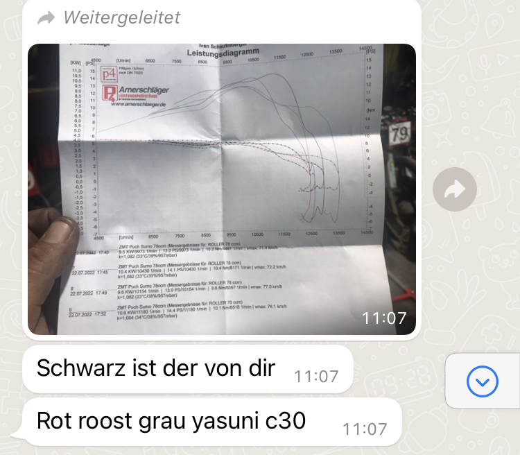

Das Bild wurde bei SA tuning in der Garage gemacht. Denke nicht das es der auspuff von ihm ist.
Auslass bis Gegenkonusende 765mm. Mittelteil 108mm.Das sollte für deinen Tuner langen.

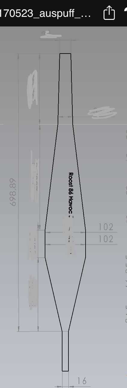

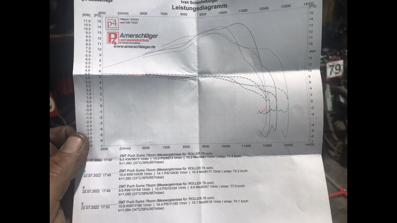

Der Roost ist nicht weit weg.
Das Diagramm hat den ori Roost und meine unsere Kopie.
