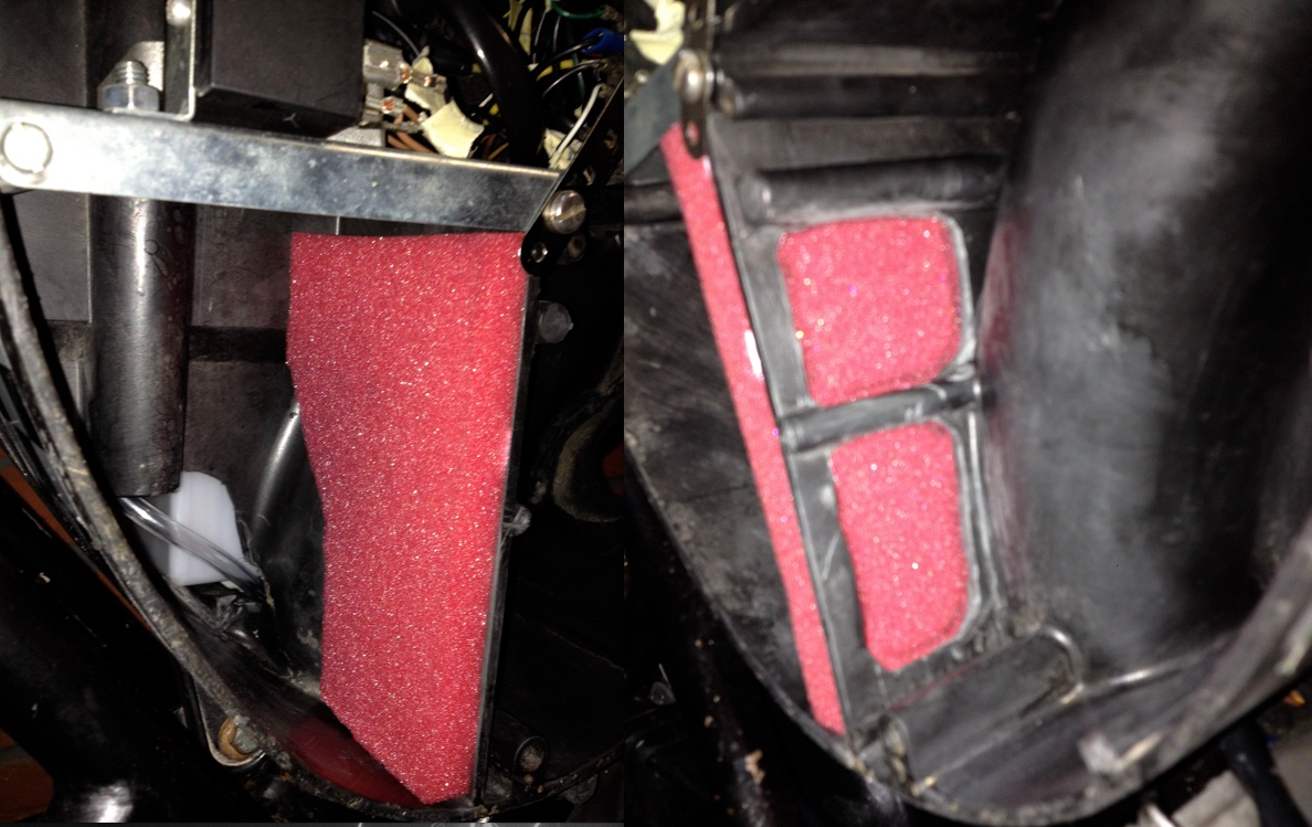

Durchbruch im Herzkasten direkt vorne zur Batterie. Zur Verbindung der beiden Herzkastenseiten noch zwei 40er Löcher. Einschubdeckel unter der Batterie raus. Zusätzlich den Durchbruch noch mit zwei 40er Löchern in Richtung Sitzbank. Plattenfilter von ZT und fertig ist der Lack.....So läuft das mit 60er, 85er 2Tf und JW85er oder 90N St3 und 2 ob Schlitzer und Membraner 1a.
Das kann schon sein das man das im Altmühltahl so bastelt und was bei Aron 1a bedeutet ist auch bekannt, man muss sich nur an den 85er2TF erinnern, Thema „Abstimmungsproblem am 85er“ (Vier-Seitenklemmer) war scheinbar alles optimal abgestimmt. -

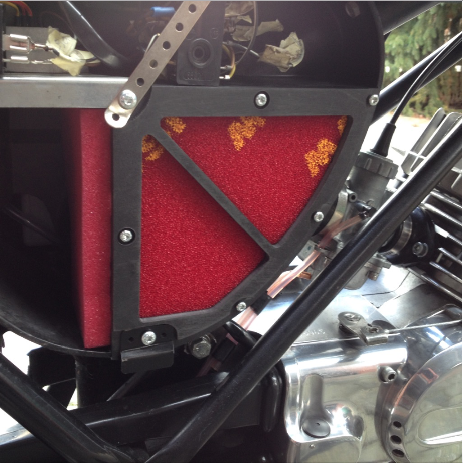

Und zum X-ten Mal mein Luffiumbau der ausreichend bis zum 26er Vergaser war (größer war nie Thema).
Hier mit 85cc Zylinder:
Den Gummiflansch auf jeden
