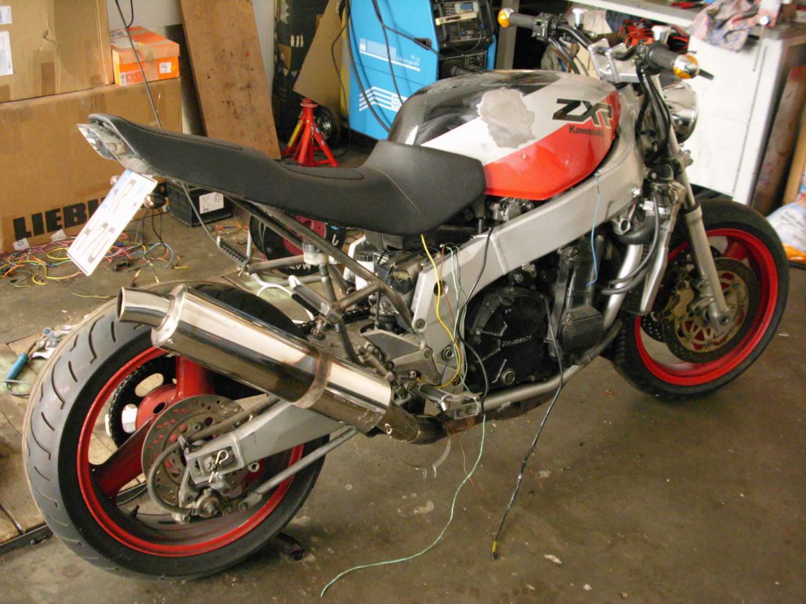

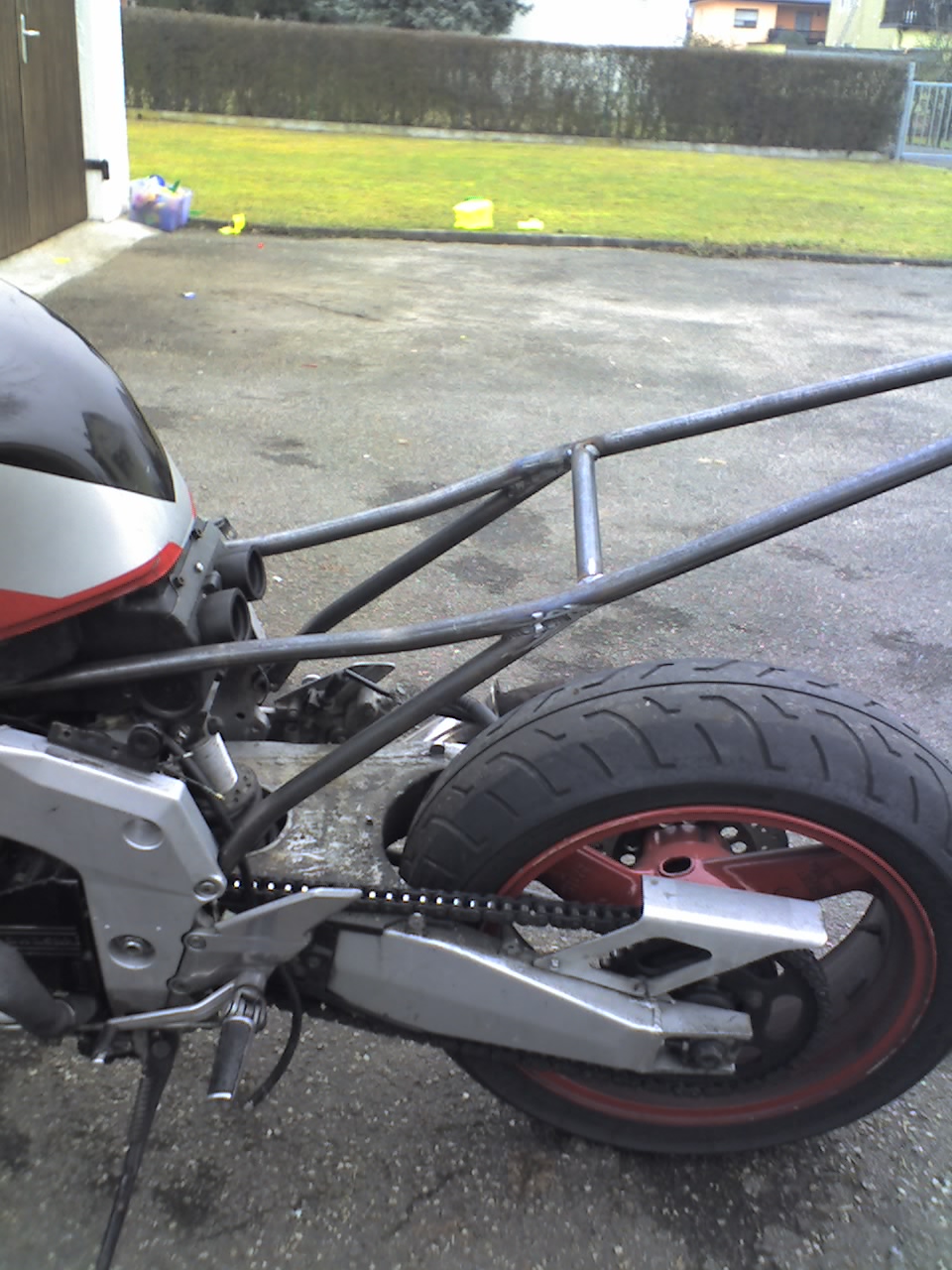

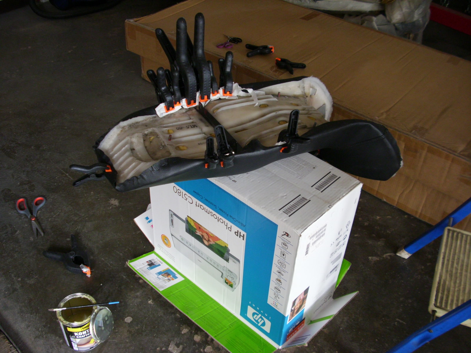

Ich habe in meinem früheren Leben auch schon Motorräder gebaut, Eigenbau Heckrahmen, Sitzbank usw.
Alles mit dem TÜV vor dem Umbau abgesprochen. Da gibt es es viele Dinge, welche geregelt sind, bspw Radien an Bauteilen, zwecks Schnittgefahr, Position und Anzahl der Rückstrahler, Spritzschutz und eben auch die Maße der Sitzbank, wenn es denn ein Zweisitzer sein soll. Beim Einsitzer wird zwar kein Mindestmaß benötigt, jedoch wird die Tauglichkeit geprüft. Auch die notwendige Festigkeit und Befestigung.
Wenn das besagte Holzbrett die gleichen Maße hat, wie das Original, auch noch an den gleichen Punkten befestigt wird, sollte es keine Schwierigkeiten geben.
Sich jetzt aber eine Dachlatte mit Kabelbindern am Obergurt zu befestigen, und sich in einer Kontrolle (oder noch schlimmer beim Unfall) mit Eintragungsfreiheit in Sicherheit zu fühlen, ist ein Trugschluss.
