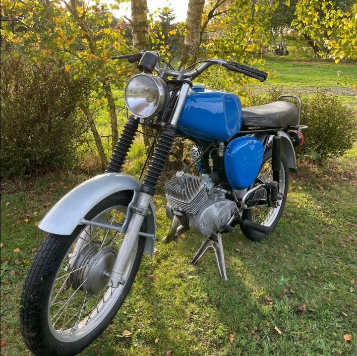

    Ich bin es wieder und bin zufällig auf diese S50 N gestoßen und der grund warum ich euch wieder frage ist das dieses angebot nur paar Kilometer von meinen Standort entfernt ist.
    Meine Frage ist, lohnt es sich mal hinzufahren und mitzunehmen? Oder gleich stecken lassen?
    An der wurde laut Verkäufer vieles gemacht und Ori DDR Papiere sollen bei liegen, aber ich denke wohl das die meisten bestimmt wieder mengel finden werden..
    Ich meine lohnt sich das? Weil der Verkäufer bietet sie nach einem Zeitraum für 500€ mehr an. Also dann 2500€

    Der Verkäufer verkauft sie momentan für 2000 aber nicht lange. Also als so ein Rabatt der abläuft.
    Keine Ahnung ob 2500€ dafür zu teuer sind.
    Aber ich kann nicht ganz bei deiner Aussage
    "Keine N Schwinge" folgen, ich meine sie ist doch dran oder nicht? :unsure: oder verstehe ich unter N Schwinge was anderes?
    Und ist das schlimm wenn Teile von einer s51 verbaut sind?
    Also ist im allgemeinen das angebot schlecht?
  • Ich halte dieses Fahrzeug für einen Reimport.
    Die s50/51 N haben eine andere Hinterradschwinge, an der direkt die Fußrasten befestigt sind. In diesem Fall sind sie aber wie bei allen anderen S50/51 Modellen an den Obergurt streben.
    Die S50 Obergurt Streben haben eine zusätzliche verstrebungen/verschweißung am angeschweißten Fußrastenträger.
    Export Modelle haben (meistens) hinten keine Fußrasten und eine normale Schwinge. Damit der Käufer nicht sieht, dass es sich um eine Export Maschine handelt, werden einfach Obergurt Streben mit Fußrasten verbaut.
    Die Papiere werden wahrscheinlich die von eBay sein.
    Das neue Typenschild spricht auch dafür, auf den originalen wird, CM50 (Ungarn-Modell) drauf gestanden haben.
