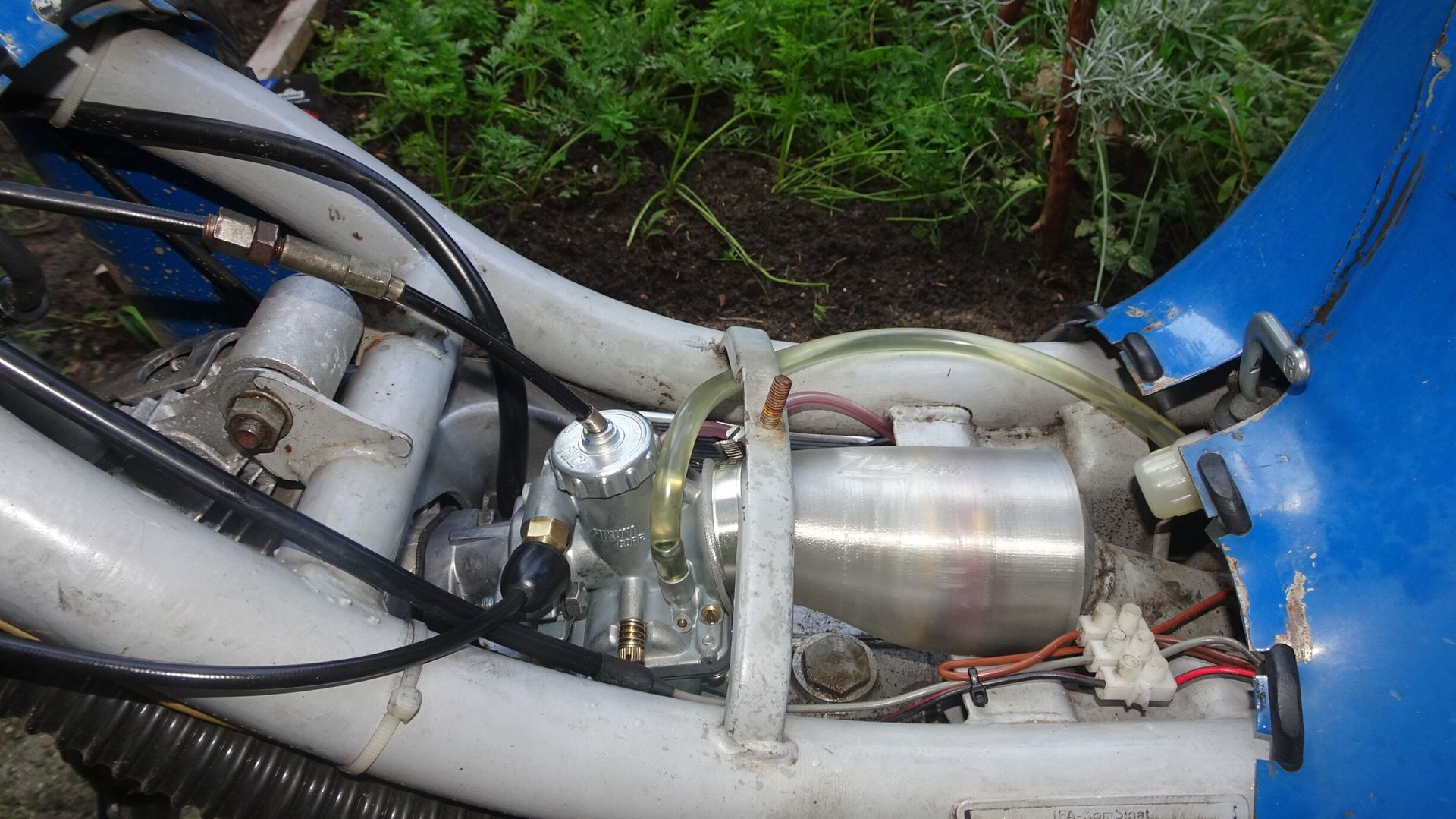

Ich fahre aktuell den ZT63N mit sowas wie einem AOA2 und die Ansauganalage ist etwas modifiziert, der Ansaugschlauch bietet fast doppelte Serienquerschnittsfläche und ist kürzer. Bei HD im originalen VM20 bin ich von anfangs 165, über 145 auf 135 runtergegangen und das scheint immer noch viel zu fett, ab Halbgas stottert sie massiv, ohne Gummimuffe am Vergaser wirds deutlich besser.
Vorher hatte beim 17,5er BVF die 85 HD gut gepasst und am 19er BVF die 90er HD, also da sollte doch recht ausreichend Luft für 63cc - die selten über 8.000 1/min drehen - kommen.
Da es bei der Schwalbe leider sehr fummelig ist die Düsen im Vergaser zu wechseln wollte ich mal auf fremde Erfahrungswerte zurückgreifen um den Starpunkt für die weitere Iteration treffender wählen zu können und mir das Leben leichter zu machen
Was sind die Erfahrungswerte der Schwalbefahrer hier im Forum mit einem VM20 bezüglich Bedüsung (in Mikuni Düsengröße)?
Anscheinend lässt dein Luftfilterumbau nicht ausreichend Luft durch, sodass du halt nur probieren kannst, denn sonst bräuchtest du jemanden mit exakt den gleichen Komponenten.
Wenn es ab Halbgas schon merklich viel zu fett ist, ist die HD deutlich zu groß, also in der Regel min. 0,05 mm, sofern es nicht zusätzlich an einem zu fetten Teillastbereich liegt.
Na denn muss ich mir wohl mal ein neues Düsenset bestellen, das jetzige geht nur von 135 bis 175. :-|
Die Mikunidüsen sind recht fein gestuft, die Mikunigröße 135 - 175 entspricht in BFV umgerechnet ca. 104 - 118.
