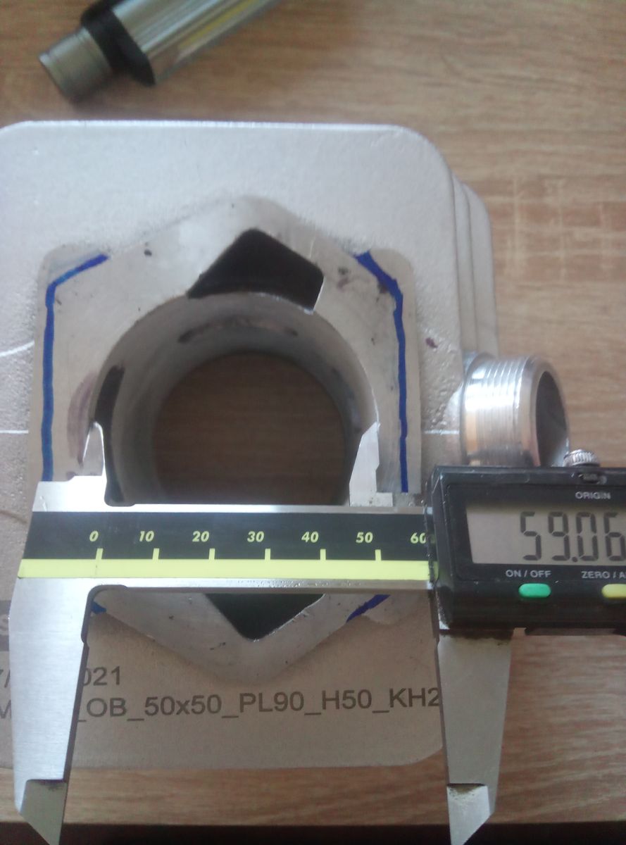

Zu den kleinen Almot Zylindern kann ich nichts sagen. Den LT85 und die RZT1000der Baureihe habe ich schon neu ausgebuchst. Da fallen die Buchsen nach den "vierteln" nicht einfach aus den Kühlkörper. Da muss man schon ganz schön Gewalt anwenden um die Gussstücke zu entfernen. Man sieht da an den Laufbuchsenresten auch Anhaftungen von Aluminium was hier garnicht der Fall ist. Das würde auch Klemmer erklären wenn die Buchse sich im Kühlkörper verformen kann.
Was ich noch bemerken möchte ist das ich den Zylinder nicht schlecht machen möchte, sondern das mir das bei meinen Rohzylinder aufgefallen ist. Vielleicht ist das nur ein Einzelfall. Also bitte nicht gleich verallgemeinern. ![]()
