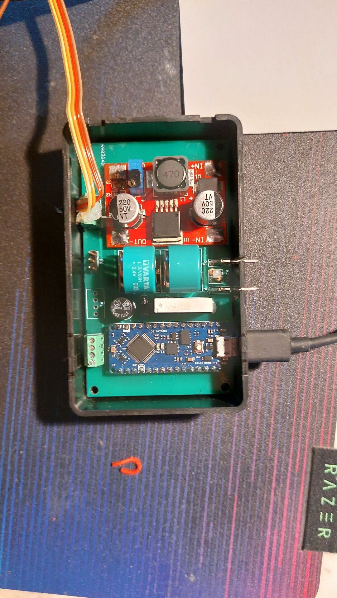

Für so welche Zwecke, hätte ich noch passende Platinen abzugeben. Da ist spannungs Versorgung sowie Mikrocontroller(arduino nano every) schon vorgesehen.
Also eine Drehzahlabgreifung von Zündkabel und mittels Reedschalter/Hallsensor am Rad ist kein großes Hexenwerk. Gibt es größtenteils schon fertig programmiert, je nach Prozessortyp. Und ein OLED sollte auch nicht schwer anzusteuern sein, je nach Bauform gibt es da auch schon viele fertige Programmbibliotheken.

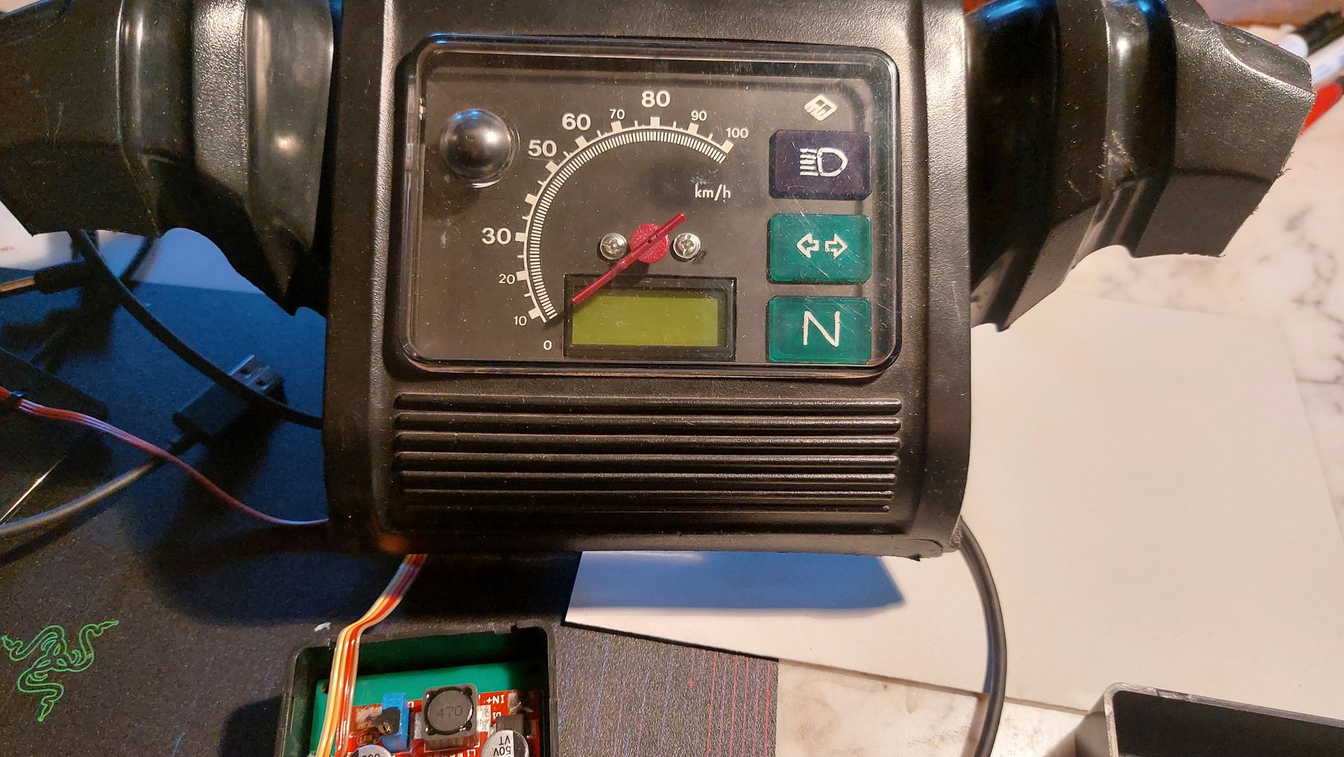

So etwas ähnliches bastel ich mir gerade zu sammen. Allerdings mit einem Servo der die Originale Tachonadel ansteuert. Sowie lcd für Drehzahl, km, Batteriespannung und eventuell auch Ganganzeige. Das ganze findet in einem sr50 Tacho Platz.

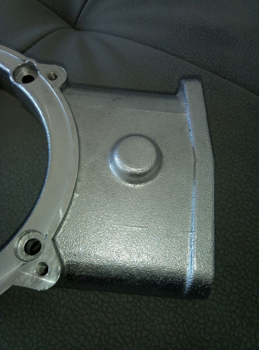

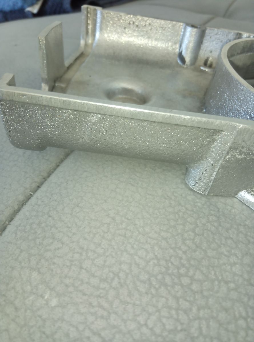

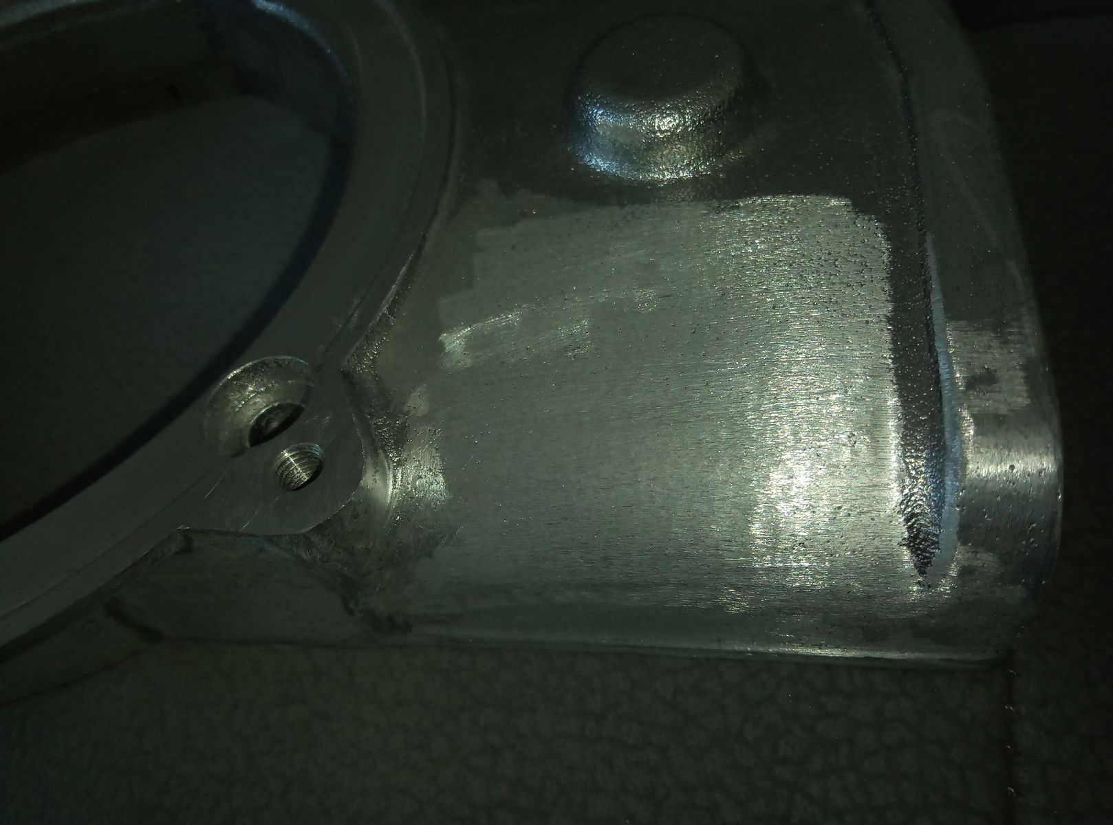

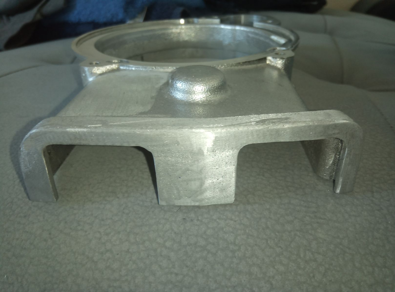

Genauso wie den Drehzahlmesser für die Vape, wo ich die 7-Segment Anzeige mit eingebaut habe. Damit bin ich die 2 Tachowellen auch schon los. Jetzt habe ich angefangen den rechten Seitendeckel etwas der Motoroptik anzupassen. Aber 1 Stunde ist da halt nix. Außerdem muss der Seitendeckel mit zum Schweißer weil zwischen den Kettenschläuchen auch Material für den Sensor und die interne Kabelverlegung aufgetragen werden muss. -
