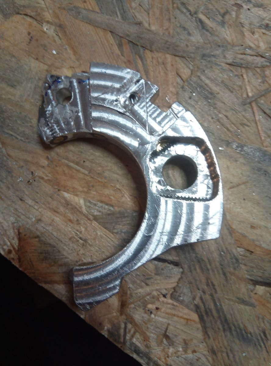

Ich habe heute Nachmittag noch ein bisschen weiter gefräst bis alle beweglichen Teile an meiner Kontaktplatte vorbei gingen. Die Platte wird mit der großen Schlitzschraube befestigt und durch den 5er Kerbstift am verdrehen gehindert. Es fehlt jetzt noch die Verkabelung zu den einzelnen Kontakten. Außerdem braucht die Schaltwalze noch eine 4mm Querbohrung wo dann eine Feder und Kugel den Kontakt zur Masse an den jeweiligen Messingstift herstellen ( Position ist der schwarze Strich auf der Schaltwalze ). Das kann ich aber an diesen kaputten Gehäuse ( Riss vom Schaltwalzenbolzen einpressen ) nicht genau anzeichnen. Das muss ich dann am richtigen Gehäuse machen. Aber soweit bin ich zufrieden, es passt Alles rein , auch wenn es mit den 7 Kontakten ganz schön eng ist.

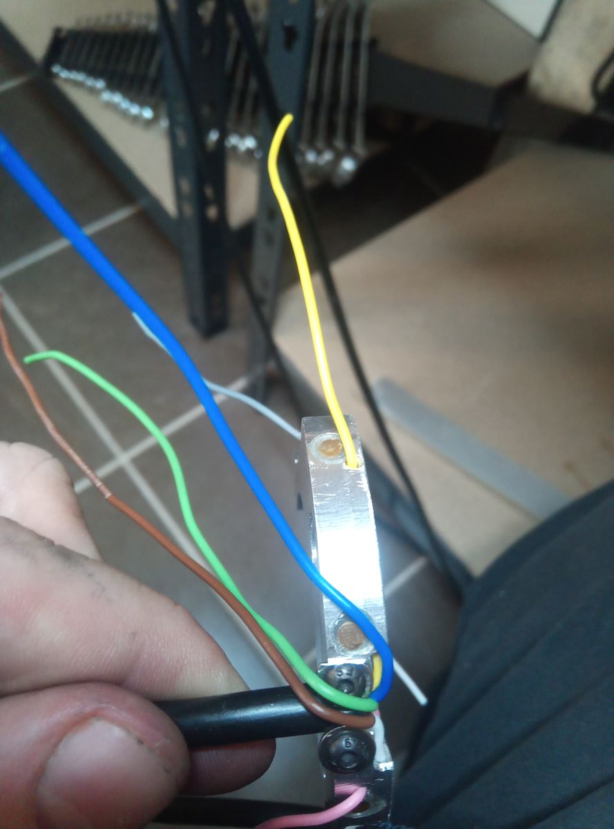

Bei der Ganganzeige habe ich heute angefangen die Verkabelung so zu verlegen das mir die ganzen beweglichen Teile der Schaltung nichts beschädigen.

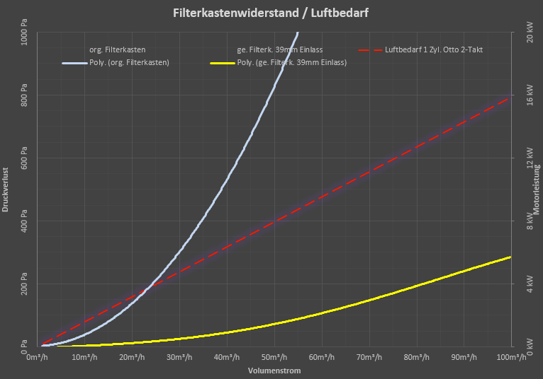

Wenn man die Werte der originalen Ansaugung auf deine Vorgabe von einem Querschnitt von 40mm überträgt, sollte die gelbe Kurve dem in etwa entsprechen. Hinzu käme natürlich noch die Saugrohrverlängerung, um wieder eine Abstimmung in der Frequenz zu erzielen. Bei all dem merkt man natürlich ganz schnell, warum man bei MZ den ganzen Rahmen als Resonator genutzt hat, es fehlt einfach das Volumen bei den großen Ansaugquerschnitten.

Da hast du wieder viel Arbeit reingesteckt. Danke. Das Diagramm zeigt mir eindeutig das 40mm Einlassdurchmesser für meine angestrebten 20Ps+ auf keinen Fall reichen werden.Kannst du das Diagramm und den Graphen so anpassen das man sieht welchen Querschnitt man theoretisch für 20 PS braucht?

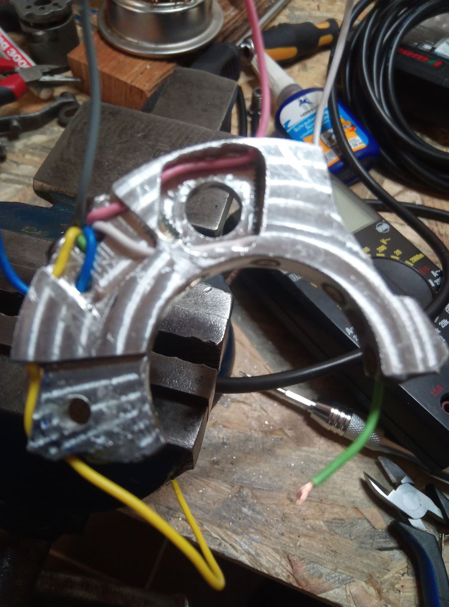

Ich habe gerade noch versucht meine Kontaktplatte fertig zu Löten. Mein 40 Watt Lötkolben schafft das leider nicht. Da muss ich den 100 Watt aus der Werkstatt erst mitbringen. Für die letzten 2 herum flatternen Kabel habe ich ein Alurohr angeklebt, so das jetzt alle vor den beweglichen Teilen geschützt sind.

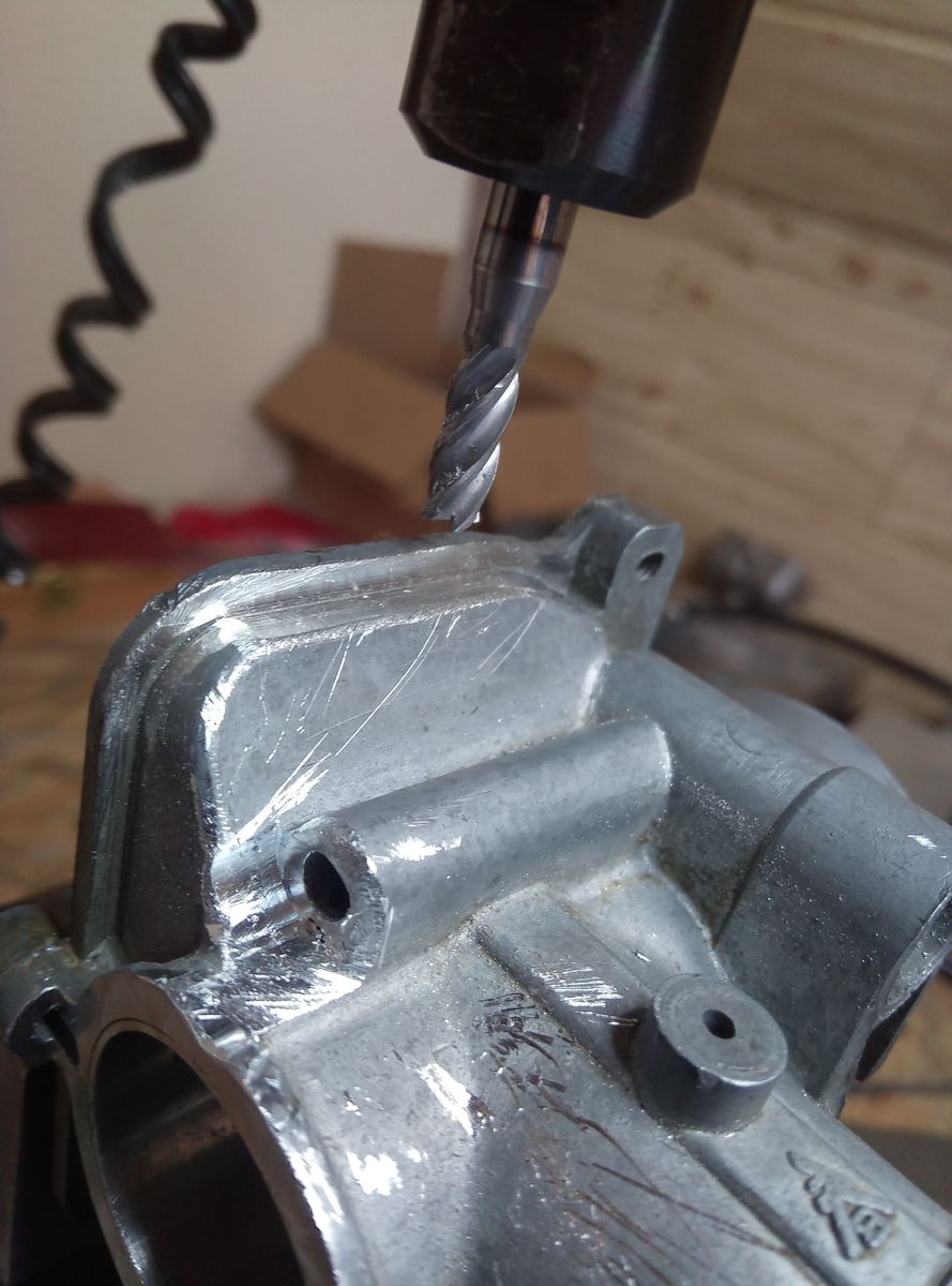

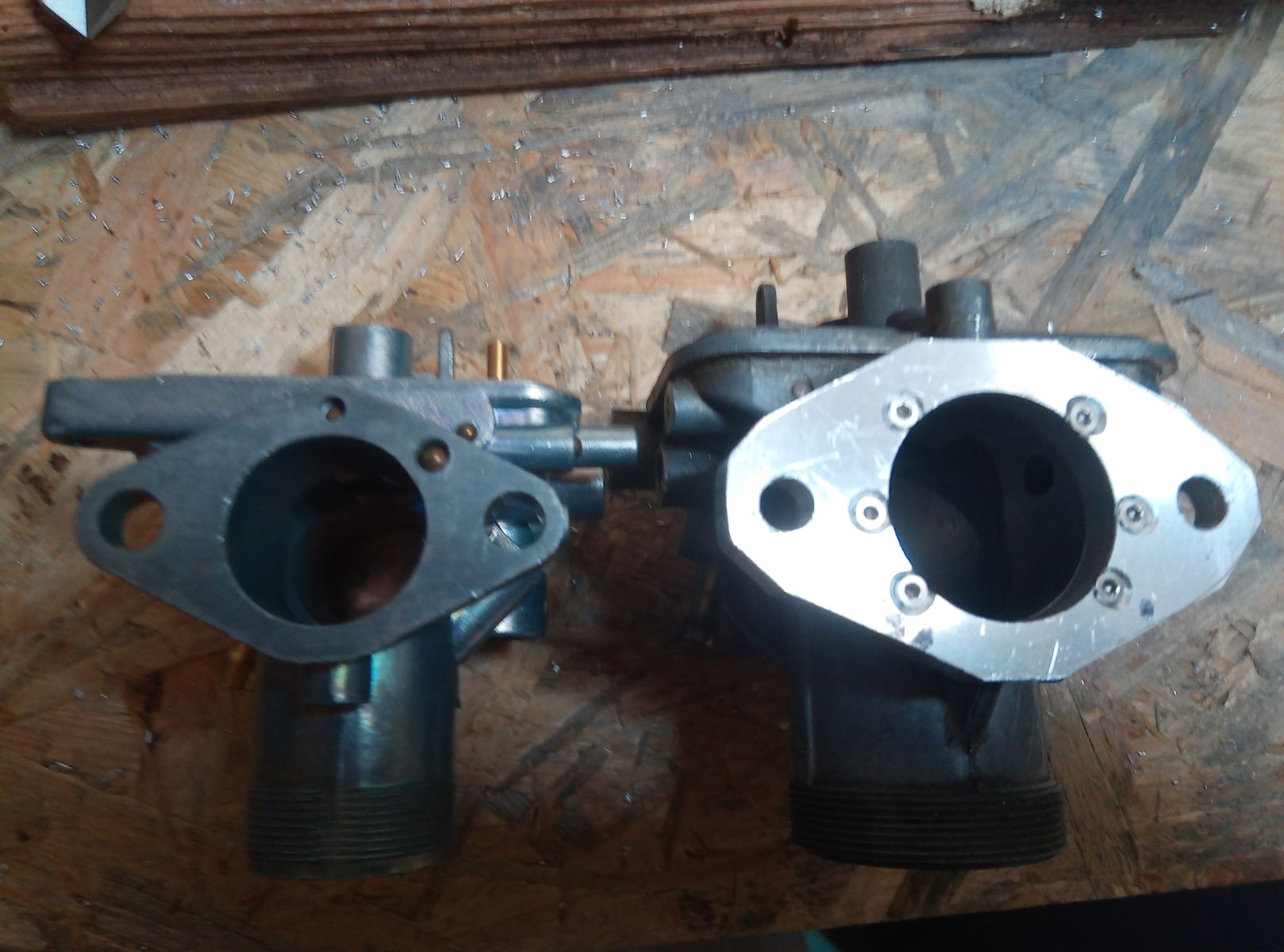

Mangels Lötkolben habe ich mir heute den 2. BVF 24n2-1 Vergaser zum bearbeiten vorgenommen. Da das ja wohl für euch interressant ist habe ich dieses Mal jeden Schritt dokumentiert. Den Vergaser habe ich schon außermittig auf 27mm ausgedreht gehabt. Die Planfläche für den Schieber muss ich noch drehen damit der Vergaser wieder vernünftig eingestellt werden kann.
flymo wenn ich deine Grafik richtig deute, dann ist mit einem 40er Durchmesser irgendwo bei 11kW (15PS) Schluss. Das würde ich so jetzt nicht unterschreiben- Da sind zigfach Fahrzeuge mit mehr Leistung unterwegs--->sogar mit dem kleinen 28mm Anschluss und BVF21mm.

Die Grafik oben wurde ausgetauscht. Eine simple Interpolation kann einen auch mal in die Irre leiden. Das neue Diagramm basiert jetzt auf tatsächlichen Messwerten in Bezug auf ein 39mm Einlassrohr. Die Werte vom originalen Einlass sind unverändert da sie schon auf Messwerten basierten. Der Volumenstrom wurde auf 100m³/h erweitert.
