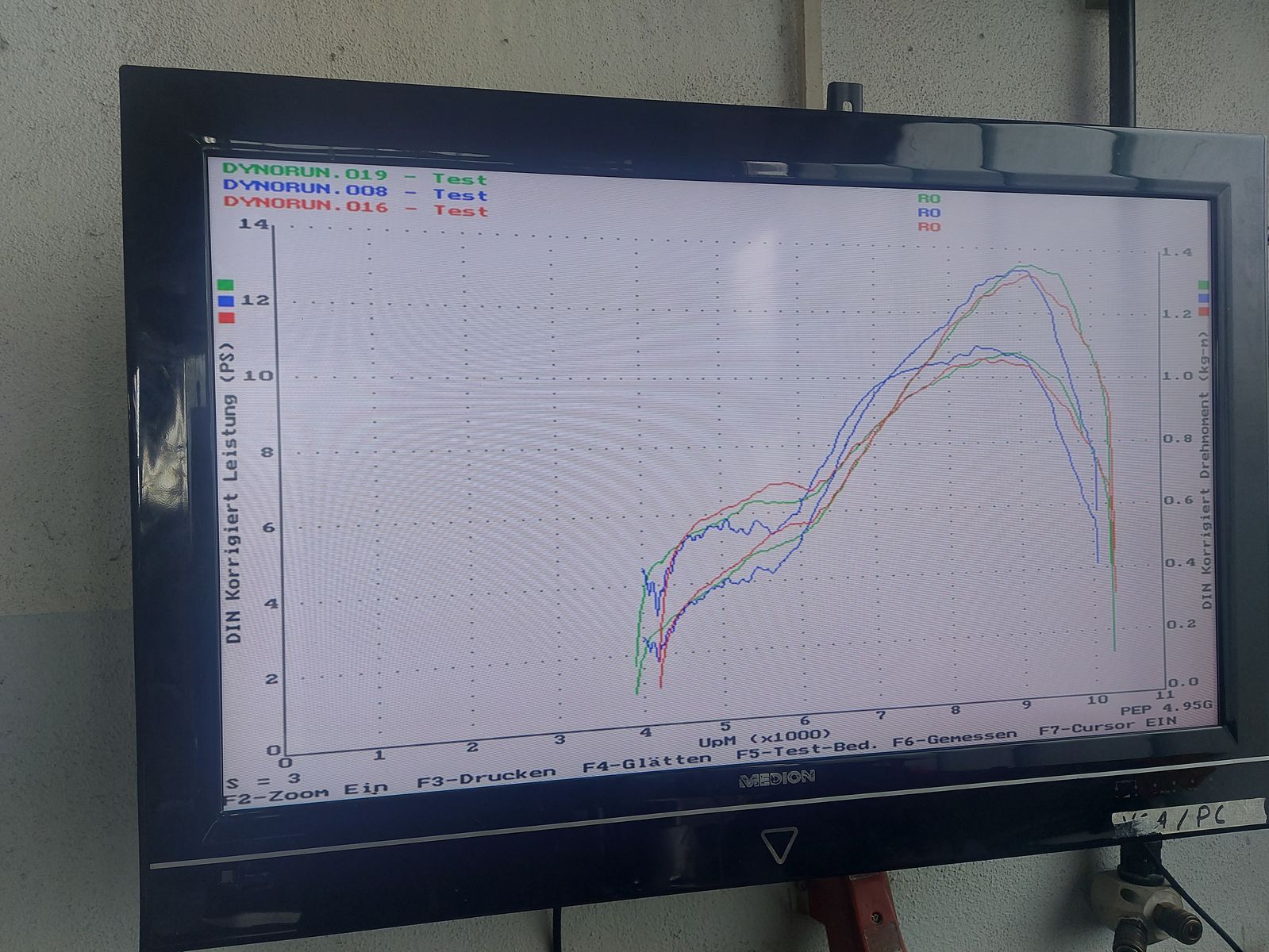

  • Grüße ich habe heut mal gemessen.Vorab Es ist ein uralter Dynojet 150 Prüfstand. Alles Radkurven,Raddrehmoment,alle kurven im 4ten Gang gemessen das drehmoment ist noch komisch angegeben da es ein alter Prüfstand von meinem alten Chef war der ihn vor knapp 30jahren gekauft hat mit MS-Dos🙉Er hat ihn dazumal nur für seine Rennmopeds gebraucht um zu probieren
    Grüne Kurve:Samo AOA 3,5 mit Stopfen
    Blaue Kurve:ZT Reso D mit mittlerer schraube 120mm einstellmaß
    Rote kurve:Samo AOA3,5 ohne stopfen
    ZT90N,Mikuni VM20,Vape,Langes ZT 5 Gang,Sekundär15:34,Primär 17:54
    Ich musste nun bei dem AOA auf 145HD Runterdüsen,beim ZT Reso bin ich mit einer 160HD gefahren.Der ZT reso ist minimal kräftiger im Anzug. Dafür überdreht der AOA besser.Zum schluss bin ich natürlich noch gefahren.Fährt mit dem AOA 3,5 richtig gut,überdreht schön und macht ein sauberes Band.Das einzige was mich ein wenig nervt,ist das ich mir einbilde das er in unteren Drehzahlen etwas schwach ist durch den auspuff.Vielleicht liegt es aber auch an dem krümmer der recht kurz ist->längeren 32mm krümmer bestellen,oder Zündung früher stellen,oder den normalen 32mm krümmer verbauen mit nur 29oder 28mm innendurchmesser wie der vom ZT Reso?Ich würde mich über eure Meinungen freuen:)
    MfG Julian
    SR50 B4 50ccm 16n1-12,Vape,4 Gang :cheers:
    S51 B1-4 90ccm VM20Mikuni,Vape 5gang :rockz:
  • Danke für die Infos, das ist genau das was man übrigens sehen möchte. Die ganze Resos (wir bieten die auch an) werden immer innerhalb einem kürzeren Drehzahlband mehr Leistung bringen. Mit dem AOA+ war das Ziel (daher wäre ne klassische AOA noch einmal als Vergleich sehr gut gewesen ;)), diese Lücke zwischen Reso und AOA etwas zu schließen bzw die beide Karatker näher einander bringen.

    "Das einzige was mich ein wenig nervt,ist das ich mir einbilde das er in unteren Drehzahlen etwas schwach ist durch den auspuff."
    Also der Konfig mit dem Reso macht ein Schub zwischen 6000-8000, genau dort fühlt es sich auch deutlich stärker an. Du sagst aber AOA im Unteren Drehzahlbereich schwach. Das kann man mmn so nicht stehen lassen, das ist falsch formuliert. Unter 6000 ist es definitiv kräftiger wie der Reso, und untere Drehzahlen sind mmn nicht die über 6000.
    Außerdem das sehr schnelle und kräftige Drehmomentschub vom Reso, wird sich immer "stärker" und heftiger anfühlen. Das ist cool, aber irgendwann willst einfach nur schnell fahren ohne die kurze Schuborgien. Dann ist die AOA+ genau richtig.
    Wie du auch erkannt hast, ist natürlich jedes System eigen. In deinem Fall könnte passieren, dass du mit einem etwas längeren Krümmer dein Drehmoment früher anliegen und höher abrufen könntest. Das ist eben eine Sache von der Abstimmung an dem Prüfstand. Ich kann bestätigen, dass es Fälle gibt wo ein 310er Krümmer, oder eben eine Länge irgendwo dazwischen ohne Leistungsverlust, dein Band niedriger hält. Meist bleibt sogar das Überdrehverhalten kpl bestehen. Da hilft nur probieren. Gute Fahrt!
  • Ich werde mal schauen das ich innerhalb der nächsten Woche einen "normalen" AOA3 ranbekomme und diesen nochmal in Vergleich ziehe.Bin mit dem AOA 3,5 nochmal auf Arbeit gefahren heute,und es fährt sich schon schön.~105kmh erreiche ich auf der geraden was ich aber am ende nicht brauche.Ich werde den 310mm bestellen und dann nochmal testen.Ich denke auch das ich mit dem aoa um viel besser unterwegs bin als mit dem reso alleine wegen dem überdrehverhalten ist es schon angenehm zu fahren.Von der Spitzenleistung bin ich sehr zufrieden.
