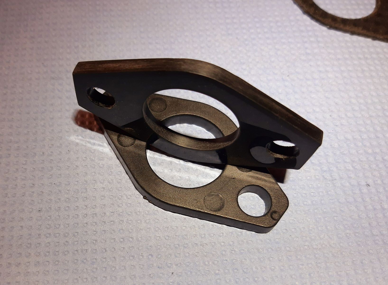

Ich habe übrigens den Isolator für den Mikuni Vergaser erhalten. Der ist aber total ungleichmäßig gefertigt und halt auch ohne Nachtarbeit für den 26er VM zu klein. Werde mir wohl selbst nochmal etwas aus geeigneten Material anfertigen.
Die Dichtung ist Asymmetrisch, sprich die Einlassöffnung ist nach oben verschoben, da der 26er Mikuni auch Außermittig aufgebohrt wird.
Ebenso ist die Dichtung 27mm sprich, die passt def. wenn man diese richtig herum einbaut....
Die Dichtung von Euch passt einwandfrei, der zusätzlich bestellte Isolator von racing Planet aber nicht😉

Den Isolator habe ich bei meinem 110er auch verbaut. Etwas Nacharbeit und das Ding passt. Warum wird von ZT wegen des Auspuffs gemeckert? Warum soll ein anderer Auspuff nicht geeignet sein? Gerade wenn man noch Anlagen liegen hat muss nicht immer alles neu gekauft werden. RZT hat zwar eine bescheidene (Chrom/ Blech) Qualität aber die Anlagen funktionieren gut.

...habe mir jetzt selbst einen passgenauen Isolator aus PA6 gebaut 😉
