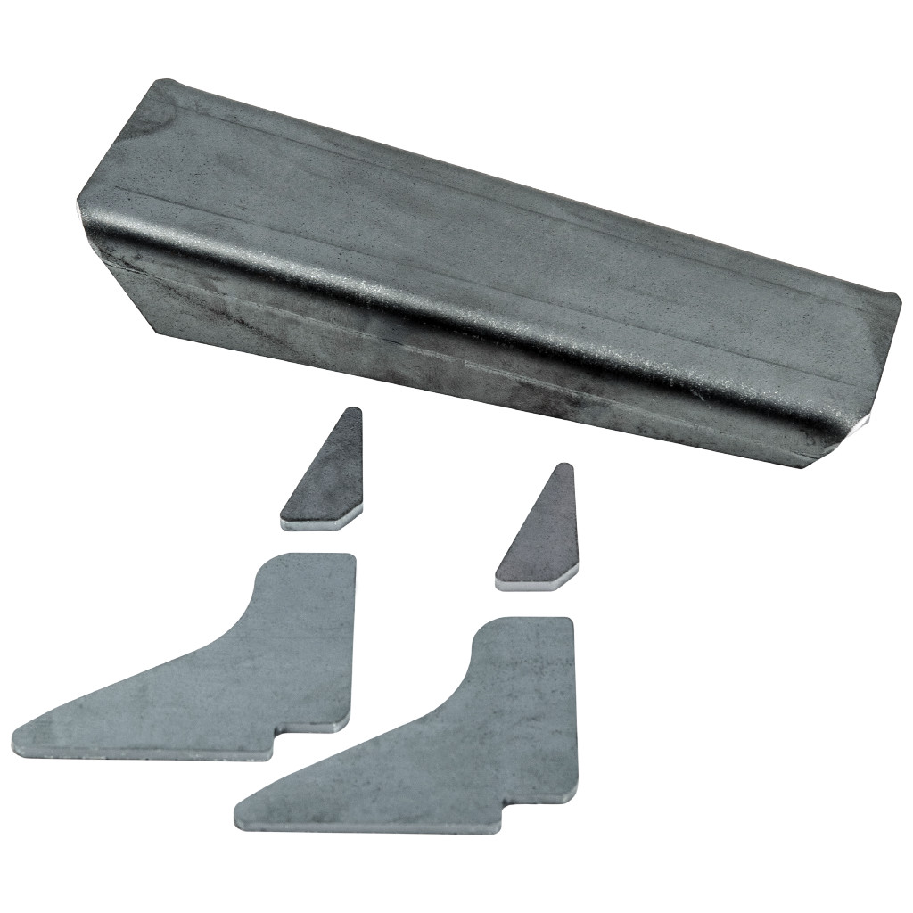

    ich möchte demnächst meine s51 Enduro zum TÜV-Moped umbauen.
    Natürlich müssen dazu Schwinge usw verstärkt werden, aber wie sieht es mit dem Haupt Rahmen aus? Gibt es dort gängige Methoden (sollten natürlich TÜV gemäß sein) diesen zu verstärken außer Enduro Streben? Das Moped soll 110ccm bekommen, deswegen bereitet mir der Rahmen sorgen.

  • Also ich kann den verstärkten Rahmen von SH-Tuning empfehlen. Dort sind sozusagen Verstärkungsbleche angeschweißt. Es gibt allerdings auch dieses Set zum selbst anschweißen einzeln zu kaufen. Das Problem wird nur sein das du bestimmt keinen neuen Rahmen deswegen kaufen willst. Ich würde dir empfehlen einfach das Verstärkungsset für den Hauptrahmen zu kaufen und es anschweißen zu lassen. Dann bist du auf jeden Fall auf der sicheren Seite.

  • Der TÜV benötigt bspw die schriftliche Bestätigung, wer den Rahmen geschweißt hat. Dies kann ein Unternehmen mit entsprechender Zulassung sein, genauso wie eine Privatperson mit eben dieser entsprechenden Zulassung.
  • Natürlich darf am Rahmen geschweißt werden, das sollte doch jedem klar sein.
    Nur muss derjenige, der den Rahmen schweißt, auch die entsprechende Zulassung dafür haben.
    Aber an sich ist die Diskussion eh völligst sinnlos, das überteuerte Blechstück von SH braucht er nie im Leben.
    Ein normaler Rahmen mit Endurostreben, einer vernünftigen Schwinge und Gabelbrücke reicht dafür vollkommen aus. Da es eh zum TÜV geht, wird da nicht viel Leistung am Ende im Schein stehen
