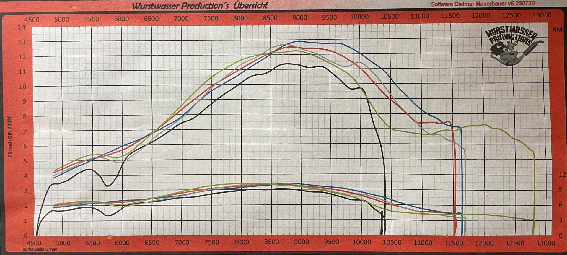

    Ich fahre aktuell einen Stock 85 Zylinder von JW. Mikuni Adapter von LT, Mikuni VM24, TwinAir Lufi Pilz, Ansaugmuffe von LT im Herzkasten, RZT Delta 21 und AOA3 von JW. Wer fährst ein ähnliches Setup bzw wer hat Erfahrung damit? Läuft sehr schön, Kerzenbild ist super. Was mich etwas wundert ist meine Hauptdüse, 240er Mikuni! Habe schon etliche Beiträge durchforstet, bei ähnlichen Zylinder mit Mikuni Vergasern werden oft viel kleinere Hauptdüsen gefahren.
  • Zylinder die "gut gemacht" sind, sprich wo die Spülung auf dem Punkt ist und die Flächen passen, so dass da ordentlich Resonanz entsteht, brauchen meist eine recht große Hauptdüse. Dein Twinair-Luffi spielt auch mit rein.
    240 geht voll in Ordnung.
  • Ich habe mal bei JW angerufen und gefragt wegen der großen Düse. Das kann man pauschal von weiten schlecht beurteilen, das ist mir ja auch bewusst. Wollte nur mal eine grobe Einschätzung. Die meinten nur was er braucht das nimmt er sich! :rockz: Ich will auch keine Wissenschaft betreiben, läuft ja super. 5 Liter auf 100km gehen ca durch. Ist echt ein Super Forum hier, interessant wie das die Experten so beurteilen!
