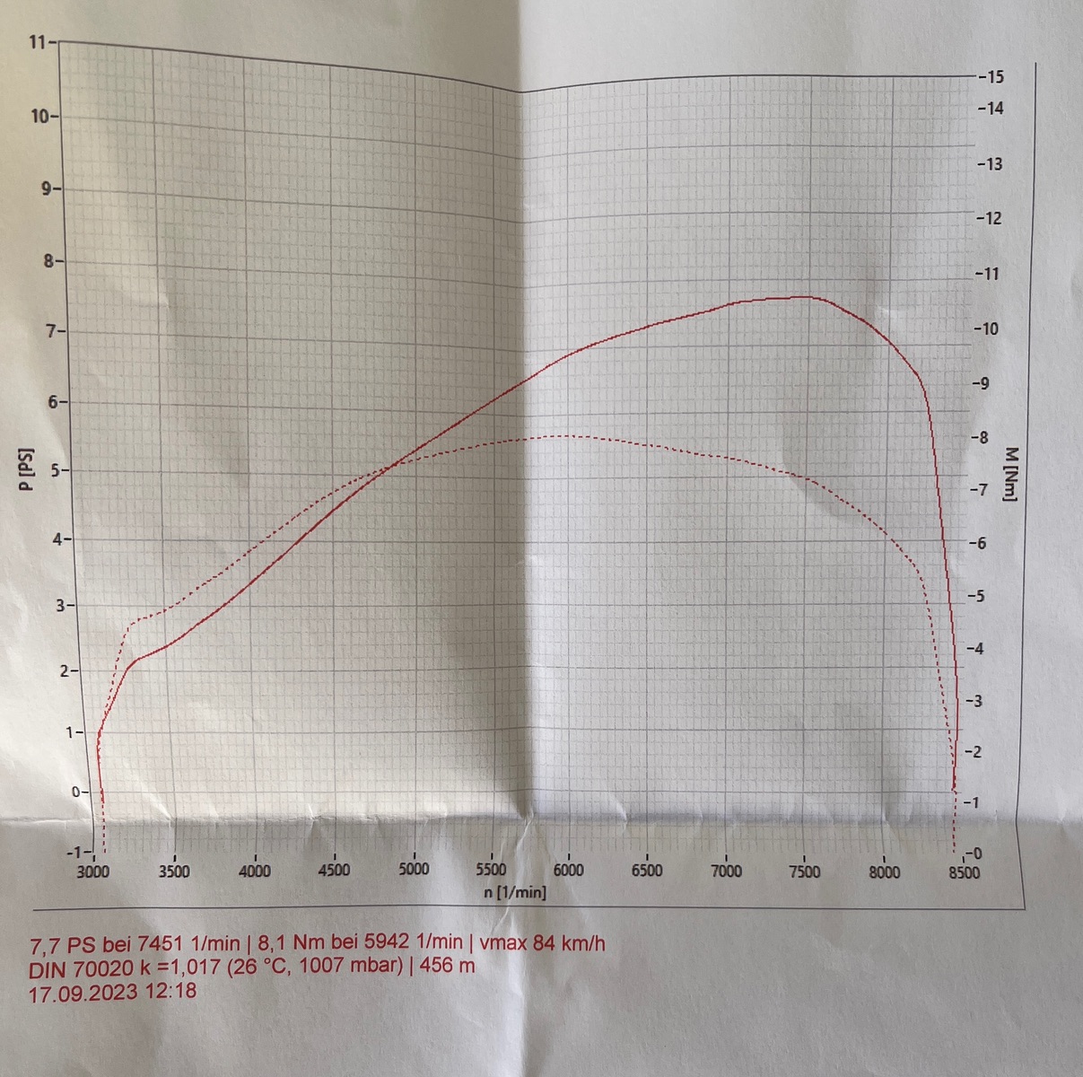

Hier mal das Diagramm von meinem Zylinder. Luftfilter und Auspuff annähernd Serie. Krümmer 4cm gekürzt und das Luftfilterblech frei gemacht. Radleistung.
Also ich hab kein verlangen am Luftfilter was zu ändern. Schön leise und 8nm Rad bei 5950u/min.
Soll jetzt nur zeigen das man keine großen Nachteile hat wenn man erstmal mit original anbauteilen probiert.

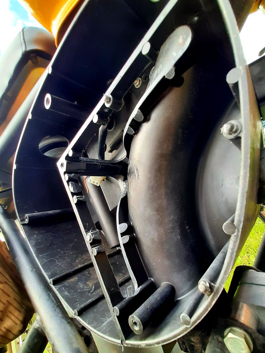

Trennt euch doch mal von dem Gedanken, dass bei der Luftführung alles strömungsgünstig gestaltet werden muss, denn es handelt sich hier um eine schwingende Luftsäule, mit einer Vorzugsrichtung zum Motor hin. Um das Abströmen zu minimieren, muss man im System Ecken und Kanten einbauen. Die Kurbelpumpe regt das System nur zum Schwingen an, durch das gezielte Ausnutzen der Eigenrsonanzen der einzelnen Kammern erzielt man die notwendigen Betriebsbedingungen zur Stabilisierung des Lambdawertes im Sollbereich.
An der Kante unter der Sitzbank kann ich keinen funktionellen Vorteil erkennen. Der originale Luftfilter ist auf dem Stand der 50'er Jahre. Bei MZ ging die Entwicklung weiter und es wurde auf einen Papierfilter mit großer Oberfläche umgerüstet.
Dieser scharfkantige Lufteintritt fungiert wie ein Rückschlagventil, denn der Strömungswiderstand ist beim rückfließen doppelt so groß wie beim Einströmen. Die schlagartige Erweiterung verursacht beim Rückströmen einen sogenannten Stoßverlust, der einen enormen Widerstand darstellt. Würde man das Einströmen durch eine Verrundung begünstigen, wäre beim Rückströmen der Druckverlust auch um ein Vielfaches geringer. Auch das konische Rohr, das sich der Öffnung anschließt fungiert als Rückströmbremse.
Den Papierfilter gab es schon am Sperber, den hat man wieder verworfen, das ist jetzt keine Weiterentwicklung. Man sollte immer im Auge behalten welche Forderungen im Lastenheft bei der Entwicklung umgesetzt werden mussten. Nachhaltigkeit war eines der größten Aspekte überhaupt. Wenn so ein Papierfilter gesättigt ist benötigt man einen neuen, so ein Drahtfilter hält ein Lebenslang.

Nun erscheint mir der hier zu sehende Zwischenraum aus Gummi bei der Schwalbe sinnvoller.
Ich hatte mich früher schon gefragt warum das genau so gestaltet ist, man hätte es ja auch (vermeintlich) strömungsgünstiger gestalten können

Das abgebildete Bauteil wurde als Lambdatopf bezeichnet und fungiert als nachgeschaltete Resonanzkammer. Das gleiche findet man an der Sperberansaugung, hier steckte der Behälter im Rahmen, bei der S50/51 ist das dann die Kammer die sich hinter dem Filter befindet. Der prinzipielle Aufbau ist immer der Gleiche, nur die Abstimmungsnuancen sind unterschiedlich.
Richtig, Prüfstandsmessungen führen hier nicht zum Erfolgt und werden das Geheimnis auch nicht lüften können. Mit diesem System beeinflusst man zwar das gesamte Betriebsband, vor allem aber den Teillastbereich und das lässt sich auf einem Trägheitsprüfstand sehr schwer bis gar nicht abbilden.
Ich finds sehr interessant, nun ist mir auch klar geworden warum das Bauteil hier als Lambdatopf bezeichnet wurde.
flymo gehe ich dann recht in der Annahme, daß eine derart umgebaute Resonanzkammer im Grunde keine Resonanzkammer mehr darstellt?
