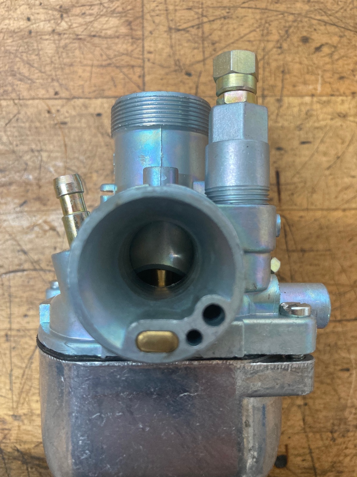

  • Ich habe gestern auch mal begonnen, den MZA 16mm bvf für den S50 meines Vaters zu bearbeiten.
    Gleich am Anfang ist mir aufgefallen, dass der Gasschieber verdreht zu Bohrung eingesetzt ist. Wenn ich einen DDR einbaue, sieht es nicht mehr ganz so extrem aus. Der DDR Schieber besitzt außerdem den Absatz und wird so verbaut.
