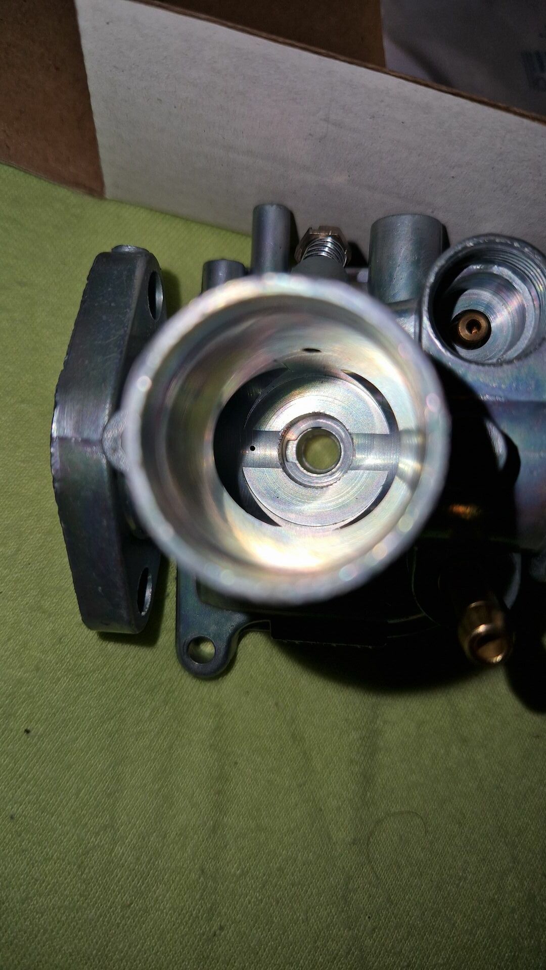

Ich kann jetzt mal ein paar genauere Bilder von meinem billigen 21n1-11 von Ebay machen.
Laut Reichtuning zeigt diese "Tasche" im Gehäuse original zur Luftfilterseite hin. Dieser und anscheinend alle Nachbauten haben diese Tasche auf der Zylinderseite.
Hat vielleicht jemand mal originale Zeichnungen von dieser Stelle oder kann was dazu sagen?
Die Tasche sollte schon Richtung Luftfilter Seite sein. Da kommt ja die abgeflachte Seite vom Zerstäuber rein.
So kommt doch bestimmt keine Luft vom Luftausgleichskanal an den Düsenstock.
Eben! Laut der Zeichnung müsste dann genau keine Luft kommen, weil eben diese Tasche fehlt.
Wenn man mal auf meinem Bild ganz nah ranzoomt, kann man den Abdruck der abgeflachten Seite des Zerstäubers noch in dem Guss erkennen, es würde keine Luft vorbeiströmen.
Sind denn die 2 Bohrungen im Düsenstock dafür da, dass dort Luft eintritt und sich das schon im Düsenstock vermischt?
Genau dafür sind die kleinen Bohrungen am Düsenstock. Danke an flymo für das Bild. Man sieht genau unter der 11 den Luftkanal der von der Luftfilter Seite kommt, und dann unter den Zerstäuber an den Düsenstock kommt.
Auf jeden Fall müsste der Durchgang neu gefräst werden. Wie sieht der Eingang vom Luftkanal auf der Luftfilterseite aus?
Diese Tasche stellt die Verbindung zwischen dem Luftausgleichskanal und dem Emulsionsrohr her. Ist die Verbindung unterbrochen oder wird sie im Querschnitt beeinflusst, wird auch der Regelkreis zur Adaption der Kraftstoffdichte beeinflusst.
Dieser Regelkreis ist genau auf den Vergaserquerschnitt und das Ansaugsystem abgestimmt. Steht nicht ausreichend Ausgleichsluft zur Verfügung, so wird das Gemisch bei höheren Drehzahlen überfetten und umgekehrt.
Gut, der Gummi kann nicht versehentlich drüber geschoben werden durch den "Anschlag".
Kann ich nicht "einfach" versuchen mit einem Dremel o.ä. diese Kante wegzuschleifen?
Das kannst wegschleifen. Es kann den Vergaser nur verbessern. Bevor du fräst kontrolliere ob sämtliche Bohrungen (Umluft) auch durchgebohrt sind. Ist der Zerstäuber wenigstens richtig gefertigt?
Die Schlitze sind leicht höhenversetzt gefertigt worden. Worauf muss ich noch achten?
Ja, es war viel Grat vorhanden, der natürlich weg musste.
Den Kanal für die Leerlaufgemischschraube habe ich noch etwas tiefer gebohrt, da man nur ein halbes Loch gesehen hat, wenn man von der LLGS (demontiert) reingeschaut hat in die Bohrung.
Das sind eigentlich schon die größten Schnitzer. Du kannst noch die Höhe des Rohres für den Choke überprüfen. Das sollte halbwegs glatt mit der dem Gehäuse abschließen. Die anderen Kleinigkeiten wie bei allen Nachbau BVF Vergasern bearbeiten.
Da die ZT Gen2 BVF Vergaser hier mehrfach positiv erwähnt wurden, habe ich mir auch mal einen als Testmuster besorgt. Positiv ist erstmal der sehr saubere Guss, kein Grat, kein Späne, plangefräste Dichtfläche an der Wanne, Deckel mit O Ring und Nut für Feder, auch wenn das System mit der Nadeleinhängeung sehr fummelig ist.
Jetzt zum brisanten:- gefräste Nut am Vergaserdurchlass über der LL Bohrung über den Zerstäuber Richtung Luftfilter
