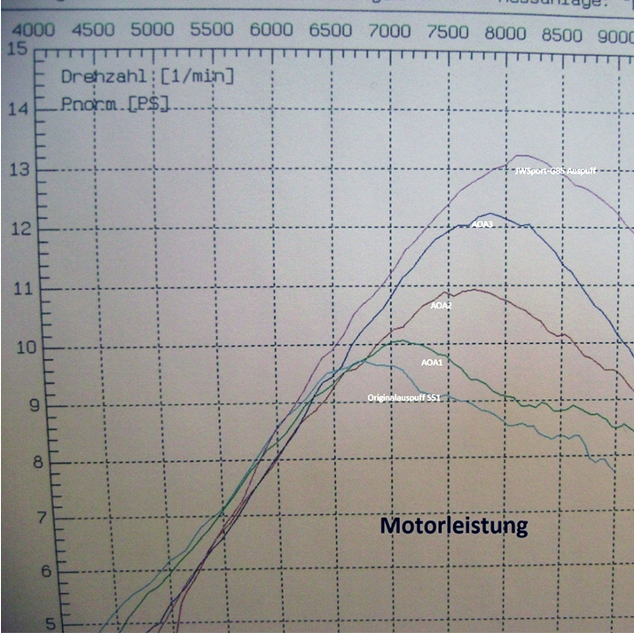

  • Benutz doch mal die sufu, es gibt bestimmt einige diagramme in den tiefen des sf.net von den zylindern. Davon abgesehn kann dir niemand genau sagen was du verbauen kannst/sollst um auf 11,4ps zu kommen. Da gibts einfach zuviele faktoren die einflus haben.

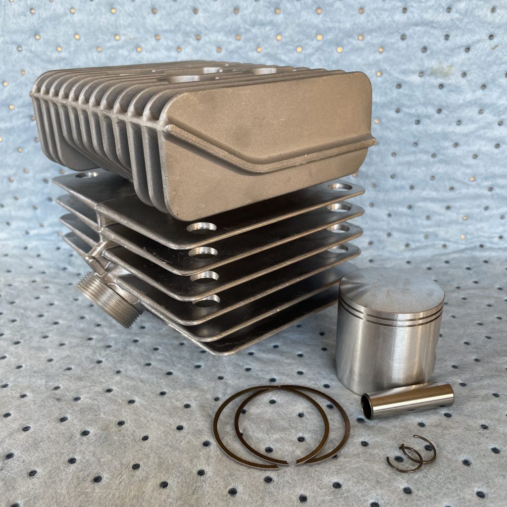

  • Motoren Servive Mauls 85er Sport könnte vielleicht was für dich sein. 10 PS mit Aoa2 und 16er Bvf. Man könnte mit ihm besprechen, ob man mit 19bvf oder Aoa3 auf die 11.4 Ps kommt. Ich habe selber zwar keine Erfahrung mit dem Zylinder, aber er wirkt sehr Alltagstauglich
    85ccm Sport - Zylinderkit - Motoren Service Maul
    Hand gefräst – made in Germany Einfaches Sport Zylinderkit für Seriennahe Anbauteile. Es leistet ca. 10PS mit 16N1 und AOA2. Die Höchstgeschwindigekeit beträgt…
    www.motorenservicemaul.de
  • Evo funktioniert mit annähernd allen Auspuffanlagen sehr gut
    G85 nur mit Lochkegel Auspuffanlagen
    Wenn Geld keine Rolle spielt ist der Evo der perfekte Zylinder der alles kann.

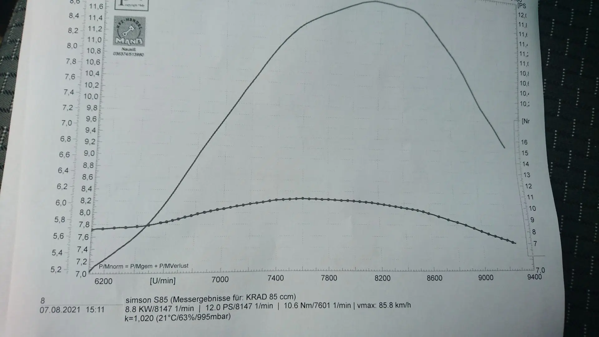

  • Hatte den 85G+ bei JW von der Dekra abnehmen lassen und den LT90Reso bei RPT. Der Evo würd mich auch im Vergleich mal jucken. Bin mit beiden Kits sehr zufrieden. Der LT90 mit AOA2 fährt im Dorf im mittleren sehr knackig, der JW kommt mitm G85 Premium etwas später aber dafür noch knackiger. Am Ende laufen sie beide annähernd gleich schnell. Der LT90 wird mit AOA2 obenrum etwas zäher. Die Fahrbarkeit ist bei beiden top. Bei RPT brauchste ne 220er Scheibe vorn, 90 in den Papieren. Der Dekramann bei JW hätt damals gern ne 260er gehabt mit 100 in den Papieren.

  • Du machst mit dem LT90 keinen Fehler, der macht Bock. Aufm Simsontreffen in Suhl hatte ich mich mi den Jungs am Megustand unterhalten. Die liefern ja den LT60 Reso mittlerweile und der 90er soll auch irgendwann kommen.
    Der Kolben wirkt auf mich besser und hat auch ne Einlaufbeschichtung. Unser LT90 hat mit dem 2. Kolben jetzt über 20tkm runter, kein Problem. Kolbentausch war bei 15.000 da irgendein Fremdkörper mal dazwischen kam. Zylinder war aber heile.
    Der JW 85G+ ist ebenfalls ein top Zylinder, eben teurer, aber auch schon fein von Jeffrey bearbeitet. Hatte dort mal 20 nebeneinander auf der Werkbank liegen sehen, einer wie der andere. Für mich das Maximum, was in Bezug auf sauberes Band und thermische Stabilität geht. Den hab ich im Sommer bei knapp 40 Grad schon geprügelt. Den 85er Evo bin ich allerdings noch nicht gefahren. Weiß nicht ob das noch ein update wäre.
