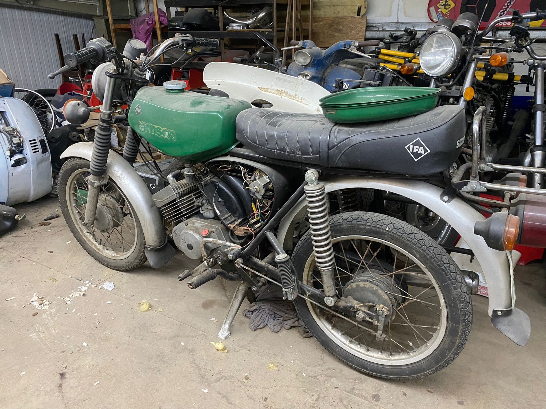

Hallo liebes Forum,
könnt ihr mir sagen, welches Modell diese S51 ist?
Da ich kompletter Neuling bin ist auch die Frage, ob das schöne Mopped auch noch im original Zustand ist?

Auf den ersten Blick ist das eine S51 B2-4, Baujahr von 1980-1989. Zwei Rückspiegel fehlen, vorn wurden die Blinker gekürzt, Sitzbank getauscht sowie die Federbeine gegen Fremdfabrikate ausgewechselt, der Rest scheint original zu sein.
1981, sofern das Lackset original ist.

Der Auspuff sieht nicht Original aus, sondern nach so nem Drossel Teil fürn Export oder nicht.
Machst du woran Fest?
Moritz. kleiner Schriftzug inkl "IFA-Raute"
Der Schriftzug auf dem Tank und die flache Rücklichthalterung.

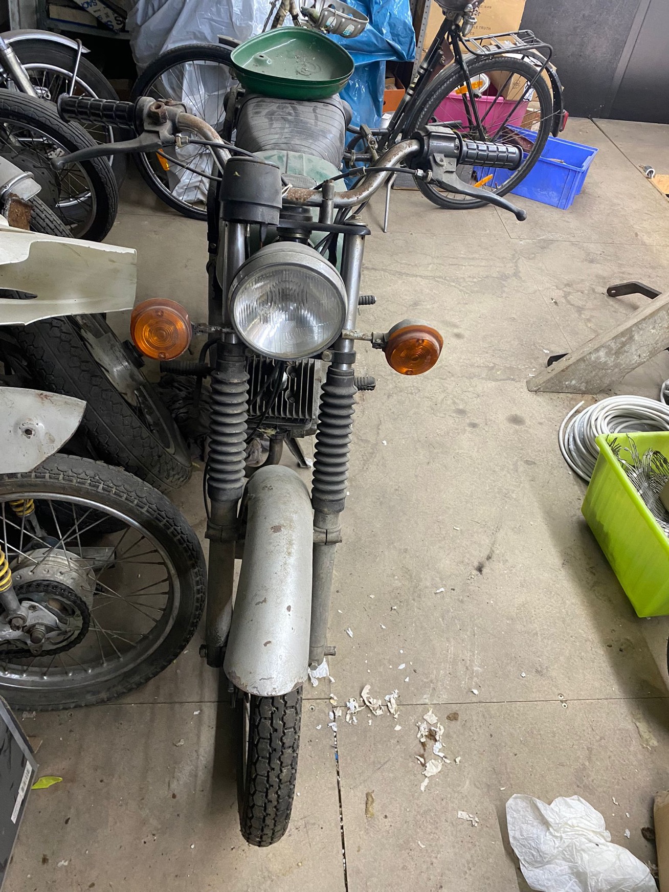

Der vordere Kotflügel sieht aus wie ein Nachbau. Die Beule könnte vom Krümmer sein nach einem Auffahrunfall.
Also darauf achten ob der Rahmen verzogen ist.

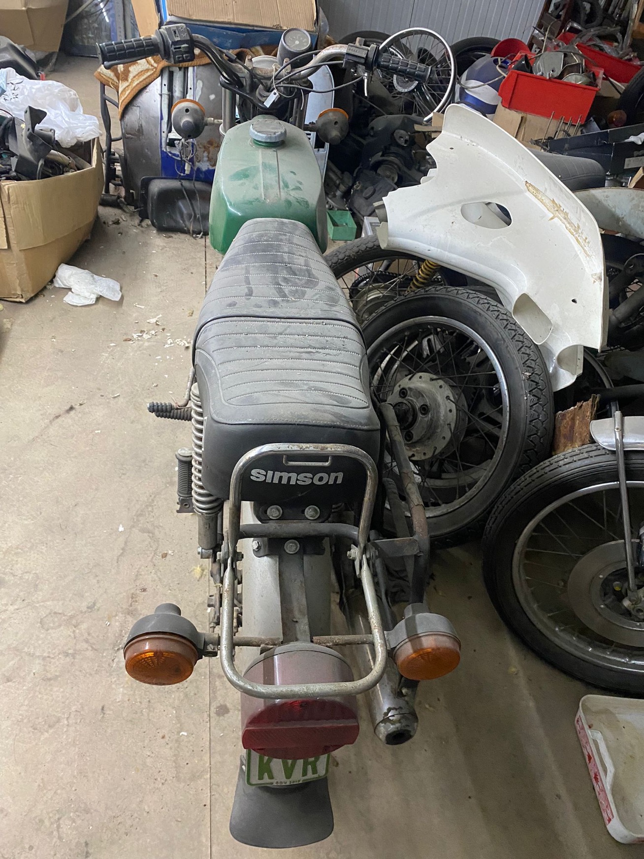

Kleiner Schriftzug Ifa Raute und kleines Rücklicht kann auch in anderen Baujahren sein, siehe meine
Da sie nen großes Rücklicht hat, hätte ich auf 83/84 getippt
Austausch - Kotflügel wegen der fehlenden Streben?
Mit einer flachen Rücklichthalterung, wäre eigentlich auch ein kleines Rücklicht verbaut.
Die Dämpfer sind auch billige neuzeitliche.
Der Enduro Gepäckträger und Sitzbank fällt mir auch noch ins Auge.
