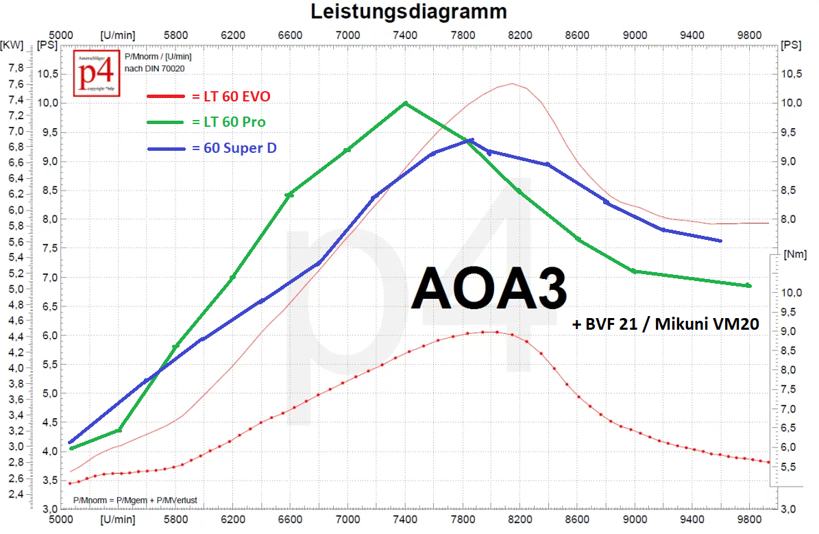

Habe mal die LT60Pro- und 60 Super D-Kurve beim 60er EVO ins Diagramm gekritzelt (alle mit AOA3 und 21/20er Vergaser Kurve)
Finde die LT60 Pro Auslegung des Zylinders eigentlich sogar am besten in diesem Vergleich .
Im mittleren Bereich 6.600 u/min drückt er 2ps mehr als der Evo was beim 60er Welten sind.
Nur Schade, dass er wieder ohne Nicasil ist.
Klar ist es der Nachfolger des Steuerzeiten-Zylinders, aber dennoch irgendwie nicht mehr Zeitgemäß.
Danke fürs Diagramm
Aber letztes sehe ich als absoluten Vorteil des LT60 Pro - nicasil brauchst du bei der Leistung nicht und man hat kein Ärger mit der Beschichtung.
Wenn's klemmt, einmal durchhohnen und weiter geht's.
Danke fürs Diagramm
Dein Vergleich ist schön und ja, das stimmt auch so. Da du die AOA3 Kurve in deinen Vergleich aufgenommen hast: Meine Empfehlung bei dem Zylinder ist ganz klar ein AOA mit dünnem Krümmer. Der AOA3 überdreht hinten raus zwar minimal besser, jedoch liegt die Kurve mit AOA2 Spezial im wirklich relevanten Bereich deutlich über dem AOA3. Das ganze ist so gewollt.
In Bezug auf den Evo wird es in absehbarer Zeit wahrscheinlich auch ein Update geben
. Mal schauen wie der Vergleich dann ausfällt.
